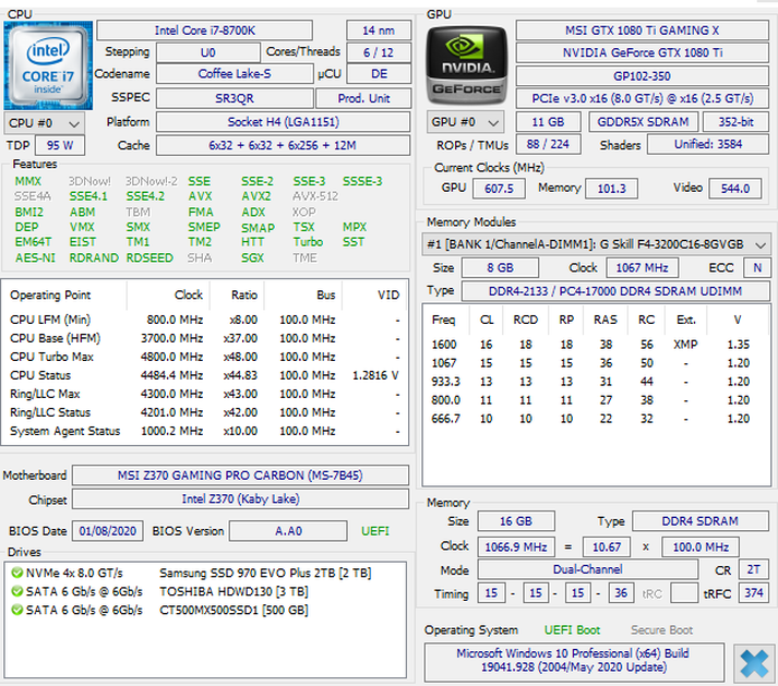

Beste,
Na installatie van een nieuwe ssd heb ik warzone erop gezet en wil ik dit spelen, helaas, battle.net start het spel, geeft weer playing now, en gaat dan terug naar play... (zonder het effectief op te starten).
Afbeeldingslocatie: https://tweakers.net/i/-095yFm85s_g4piJOiMI_GXzWUo=/full-fit-in/4000x4000/filters:no_upscale():fill(white):strip_exif()/f/image/uGcKGm4UvzT5v3d5EzEfwRp6.png?f=user_large
Wie kan me helpen? tips welkom :)

  • n9iels
Hiervoor moet je echt wat meer informatie moeten geven, met als eerst vraag: wat heb je zelf al opgezocht en geprobeerd?
Daarnaast geef je aan deze SSD nieuw te hebben geïnstalleerd. Had je het spel hiervoor ook op je PC staan maar dan bijv. op een andere schijf? Heb je al geprobeerd om in de game launcher (Steam/Ubisoft/Origin) de bestanden te repareren?

Drivers geupdated, verschillende probleemoplossers (via activision) geprobeerd zonder succes.
Had warzone reeds staan, uninstall gedaan en nieuwe installatie gedaan op nieuwe ssd.
In battle.net de scan and repair optie gedaan zonder succes, geen fouten zegt het..

Event log nagekeken?
Drivers bijgewerkt? Zie: https://support.activisio...ll-of-duty-modern-warfare

yup, alle drivers geupdated...
Hoe kijk je het log na?

Polotiest schreef op maandag 26 april 2021 @ 12:49:
https://docs.microsoft.co...ew-the-security-event-log
Misschien nog wat anders wat mij later te binnen schoot.
Heb je ook de Samsung Magician Software geinstalleerd en heb je OverProvisioning ingesteld (nee ga ik niet uitleggen, simpele zoektocht op google vind je 100000 pagina's met simpele instructies).
En eventueel ook de Samsung NVME driver.

Overprovisioning ingesteld, bedankt voor de tip maar helaas geen soelaas.
Fout uit het log:
Naam van toepassing met fout: ModernWarfare.exe, versie: 1.0.0.0, tijdstempel: 0x607b3ff1
Naam van module met fout: ntdll.dll, versie: 10.0.19041.928, tijdstempel: 0x9bed63d6
Uitzonderingscode: 0xc0000005
Foutmarge: 0x000000000002a9c0
Id van proces met fout: 0x1a9c
Starttijd van toepassing met fout: 0x01d73adee879b7af
Pad naar toepassing met fout: G:\Call of Duty Modern Warfare\ModernWarfare.exe
Pad naar module met fout: C:\WINDOWS\SYSTEM32\ntdll.dll
Rapport-id: 26568233-3407-47e9-8e96-595bc63522d4
Volledige pakketnaam met fout:
Relatieve toepassings-id van pakket met fout:
lees dat het verwijderen van citrix een optie zou kunnen zijn maar heb dit nodig voor men werk...

De code 0xc0000005 is vaak een netwerkgerelateerde fout.
Die G-schijf is wel een lokale schijf?

Onbekend schreef op maandag 26 april 2021 @ 23:37:
NVMe M.2 rechtreeks op het moederbord.
