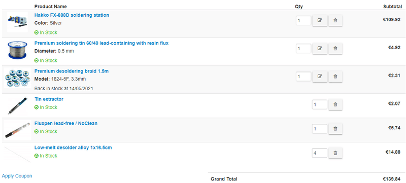

Oke, ik heb het volgede al:
Afbeeldingslocatie: https://tweakers.net/i/DJ0hjlkHeDhrPd7ZiHR5zBbfdwQ=/800x/filters:strip_exif()/f/image/SDgS7Em1FLDzr9AoNEflSkXn.png?f=fotoalbum_large
Over de usb poort, deze zijn de gewone USB 2 poorten.
De poorten hebben een fysieke beschadiging dus daarom moeten ze verwisseld worden.
Voor de tips/punten. welke zijn het best aangeraden.
[ Voor 8% gewijzigd door relie op 24-04-2021 15:19 ]

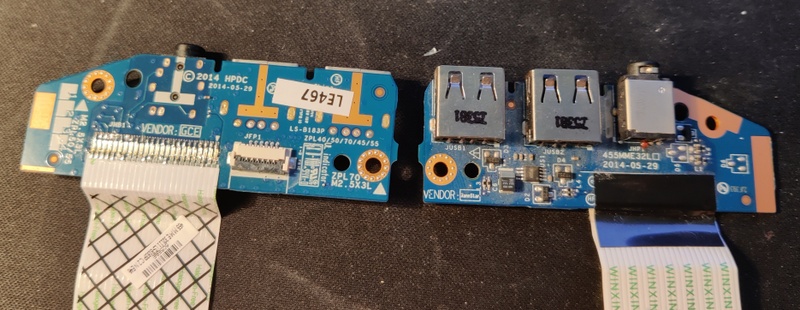

Alsvast bedankt voor de tips,
Even ter verduidelijking, het zouden de volgede usb poorten zijn,
dus deze bevinden zich op een dochter moederbordje.
Afbeeldingslocatie: https://tweakers.net/i/cBlaYOjVqpd5BIT-V5n6VDSTpcc=/800x/filters:strip_icc():strip_exif()/f/image/LF1lkCC6W9i8isJB1CTteVMK.jpg?f=fotoalbum_large
Ik denk dat hete lucht een betere optie, is of lukt dit ook met een soldeer bout ?

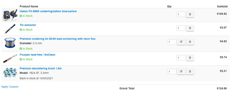

Voorloping heb ik niet veel verander aan mijn lijst: Afbeeldingslocatie: https://tweakers.net/i/TwyWpc-cq-T8I8GlSLC4efiASb4=/800x/filters:strip_exif()/f/image/ZtuV31D5sUdeLkfNIUygGcek.png?f=fotoalbum_large
ik had het idee om low-melt desoldeersel te gebruiken in plaats van een hot air gun.
Enige waar ik nog mij zit zijn de tips voor de soldeer station,
welke zou ik kiezen?
En jammer genoeg zijn de usb poorten op beide bortjes kapot dus de bedoeling is dat ik ze alle twee herstel.

  • _Jeffrey_
Ik heb je eerder al 2 type tips aangegeven welke goed werken voor algemeen soldeerwerk. Mocht je op een gegeven moment ook SMD componenten willen solderen dan kan je bv de T18-D12 tip erbij nemen, dat is een kleine beitelvormige punt (1.2 x 0.7 mm).
Verder zit het desoldeerlitze wat pas over 3 weken leverbaar is nog steeds in je winkelmandje.
Is toch gewoon een usb socket als deze https://www.aliexpress.com/item/32265708803.html
dan ga je toch niet moeilijk doen met los solderen? Gewoon zover mogelijk kapot/wegknippen, pinnen solderen en een nieuwe erop.
