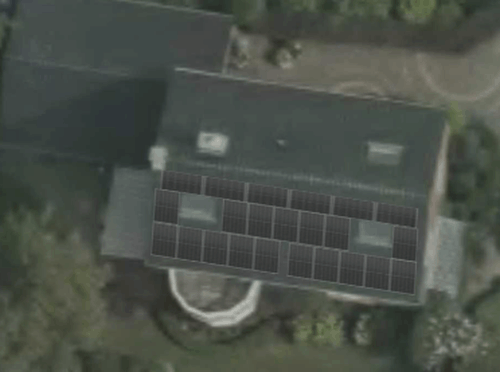

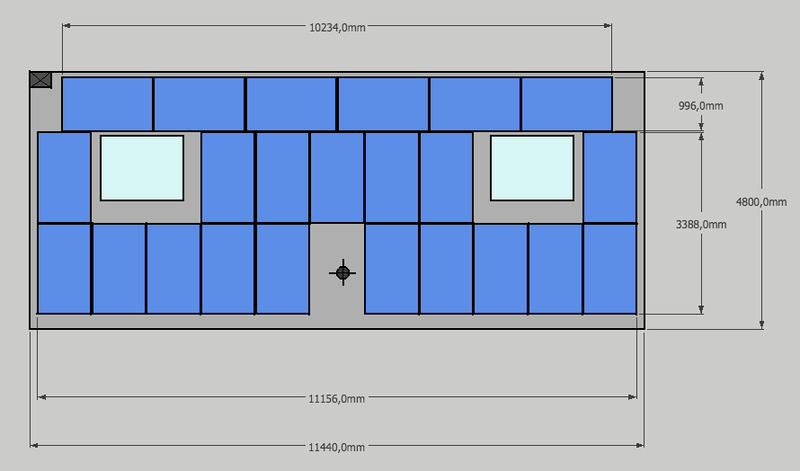

Legplan
Afbeeldingslocatie: https://tweakers.net/i/YaWmSFTnbwZysGVBERB4fdWTZfg=/full-fit-in/4000x4000/filters:no_upscale():fill(white):strip_exif()/f/image/08C9V8km6MdR2U0YgQPwP6ui.png?f=user_large
Hierboven is een voorgesteld legplan. De kleuren zijn twee verschillende strings. Het gaat hier om 23 panelen, maar inmiddels is er een pijpje verwijderd waardoor ook het gat midden onderaan een paneel kan bevatten, dan kom ik dus op 24 panelen. (En dan ziet het legplan er ook meteen wat minder space-invader-achtig uit)
Maatvoering
Afbeeldingslocatie: https://tweakers.net/i/HgkD1hA8cfeZh3JIFSYzFFliLKg=/800x/filters:strip_exif()/f/image/TANv54iDkewFdv8dvCVgr9t1.png?f=fotoalbum_large
Hierboven een meer gedetailleerde maatvoering. Nogmaals: het pijpje midden onderaan is inmiddels weg. De aannemer die onlangs het dak heeft gerenoveerd gaf wel aan dat de bovenste 3 rijen dakpannen geen zonnepanelen constructie konden dragen, dus misschien dat de bovenste rij landscape panelen niet mogelijk is, maar dan kom ik alsnog op een nette 18 panelen. Dit zal ik bij het aanvragen van nieuwe offertes ook aanduiden.

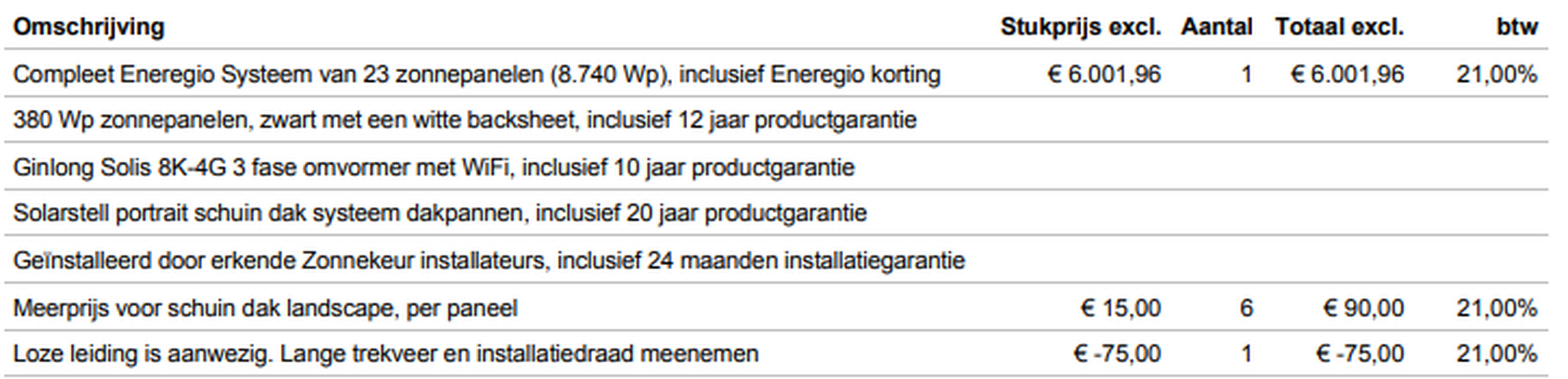

Offerte 1
Afbeeldingslocatie: https://tweakers.net/i/W1HawN2WEk-_D6Tnj5hG0OXV9UY=/full-fit-in/4000x4000/filters:no_upscale():fill(white):strip_exif()/f/image/S7hNCmoxYiTg2Yr0vro4QGZj.png?f=user_large
Afbeeldingslocatie: https://tweakers.net/i/xUrB7hL3p_gkM9V79rTrQ8JWEa4=/full-fit-in/4000x4000/filters:no_upscale():fill(white):strip_exif()/f/image/tu2FjIyr1tYJndngRHRrUNWW.png?f=user_large
Deze komt uit op 5945eu / 7360Wp = ongeveer 0,80eu/Wp

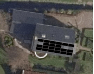

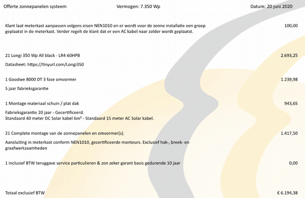

Offerte 2
Afbeeldingslocatie: https://tweakers.net/i/W4yu5Osw32EAnsoe5LvL0VlsDyE=/full-fit-in/4000x4000/filters:no_upscale():fill(white):strip_exif()/f/image/8IpXBBJGEvyx4lLzuOJ3qbkK.png?f=user_large
Deze komt uit op 6194eu / 7350Wp = ongeveer 0,84eu/Wp
Deze offerte heeft wel een ander legplan, als ik het opnieuw bekijk lijken de panelen wel uit te steken aan de rechterkant:
Afbeeldingslocatie: https://tweakers.net/i/LfI8sJHq8cty_xOBCL7aQH2-NfM=/full-fit-in/4000x4000/filters:no_upscale():fill(white):strip_exif()/f/image/100CscRTH2JwWmcL6NHmkCM9.png?f=user_large

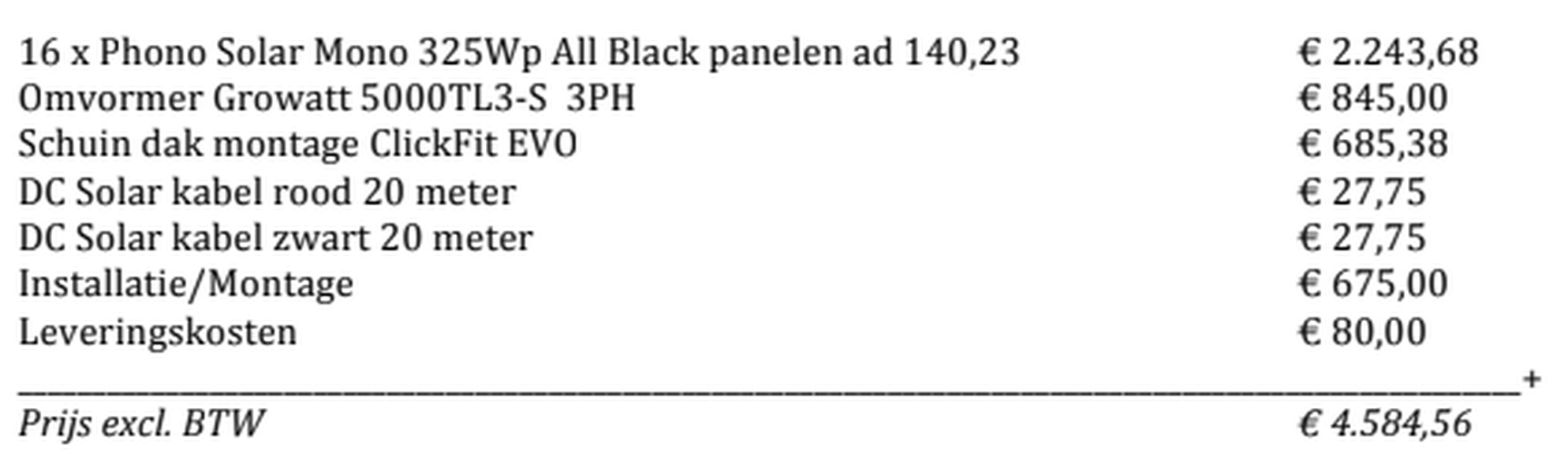

Offerte 3
Afbeeldingslocatie: https://tweakers.net/i/MwXBcSBXMo9VpEDDNcLrUCdUPTU=/full-fit-in/4000x4000/filters:no_upscale():fill(white):strip_exif()/f/image/kWSmmiu6WFOYGpkZ4lDoQpug.png?f=user_large
Afbeeldingslocatie: https://tweakers.net/i/BPPlHFFVWdQMAn1LjtaFRKwVjqk=/full-fit-in/4000x4000/filters:no_upscale():fill(white):strip_exif()/f/image/TKINdIoxw6o63uVgFw2B70Wq.png?f=user_large
4584eu / 5200 Wp = 0,88eu/Wp

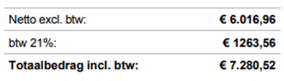

Ik ben dus opnieuw bezig met een ronde offertes opvragen. 1 verkoper heeft mij telefonisch al gezegd: "wij werken uitsluitend met micro-omvormers, want wij zien dat andere systemen snel stuk gaan, en dat onderhoud daaraan duur is, wat je TVT niet ten goede komt". Dit klinkt als een verkooptruc, of zit hier wel wat van waarheid in? En ben ik wel goed bezig door aan te blijven sturen op een string omvormer met 2 strings, of ga ik met het stukje schaduw einde dag van de berk dan toch goed de mist in?

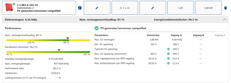

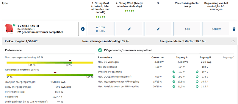

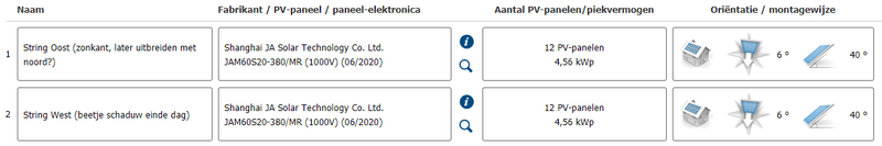

Interessant idee, ik heb dit geprobeerd te benaderen in sunny design.
Afbeeldingslocatie: https://tweakers.net/i/5zs9-h8ghLRqystMy455dAuomjM=/800x/filters:strip_exif()/f/image/2A5pm5DH8h8uYL1t9voGuSiD.png?f=fotoalbum_large
Afbeeldingslocatie: https://tweakers.net/i/33xKlY0OEyz2CE7bqoikJ4FCaUM=/800x/filters:strip_exif()/f/image/H2PDsvoUu2acDGxSZOTtn40S.png?f=fotoalbum_large
Afbeeldingslocatie: https://tweakers.net/i/ru1lTZpcstePrR4vHxPymlkNdzk=/800x/filters:strip_exif()/f/image/nqiYupvGcf0uWDhYqqOlQPrv.png?f=fotoalbum_large
Voor de panelen heb ik even gekozen voor JA Solar, dit merk valt mij vaker op vanwege de lage prijs per Wp. Maar misschien moet ik voor wat duurdere van betere kwaliteit gaan, zoals @AUijtdehaag voorstelde? (ik zie die First Choice panelen alleen niet in sunny design terug).
De tool kwam zelf met de suggestie om op de eerste omvormer twee strings van 6 te maken, ipv eentje van 12. Gek genoeg geeft die van 2x6 een iets hogere energierendementsfactor (99,6 vs 99,5) maar wel een lagere jaarlijkse energieopbrengst (4518 vs 4547).
Ik zie alleen het financiele voordeel van 2x1fase omvormers niet echt. Als ik op solar-bouwmarkt.nl bij SMA kijk zie ik bijvoorbeeld de 1fase 4k omvormers voor net geen 1200eu staan en een 3fase 8k omvormer voor net geen 1700eu.
Is het duurdere SMA trouwens wel de beste keuze hier? Ik zie bijvoorbeeld dat de veel goedkopere Goodwe en Growatt 1 fase omvormers ook 2 MPPT hebben, en ook 10 jaar garantie net als SMA, maar dan voor ongeveer 600-700eu. Het prijsverschil is dus behoorlijk groot, zijn ze dan zo veel slechter? (Bij deze merken is de 1x3fase optie overigens wel nagenoeg even duur als de 2x1fase optie, itt SMA waarbij de 1x3fase optie goedkoper is.)
  • AUijtdehaag
Kan je de 2x12 ook invoeren in sunny design met een 3-fase omvormer om te zien wat het verschil is in opwek?
Ik zou niet lopen prutsen met 2x 1-fase omvormer bij 2x 12 panelen, maar gewoon een 3-fase omvormer nemen.
Je moet dan ook 2x een groep trekken naar de omvormers ipv 1x een 3-fase groep.
Een SMA 8.0 (of 10.0) kun je volgens mij ook nog eens 2x 12 panelen op 1 mppt ingang zetten (polystring) en de 2e mppt ingang houden voor je noordpanelen (of je aanbouw)
Dit kan alleen met een SMA vanwege de hoge inlaat stroom die bij die 2 modellen mogelijk is.
Of je beter een goedkopere goodwe of growatt moet nemen tov een SMA, ligt denk ik aan je budget.
Niemand heeft een glazen bol, om te zien of die chinese omvormers langer meegaan.
Mijn ervaring met SMA's is prima en betrouwbaar.
Maar vooral, eenvoudig zelf uitleesbaar tov een cloud oplossing
En prima schaduw management.
de tool is best leuk, maar houd rekening met 5-15% afwijking, dus meer als het verschil waar je het nu over hebt.
lees die tool relatief en niet als bijbel. ;)

Datasheet panelen: https://www.jasolar.com.c...619/20200619041705631.pdf
Datasheet omvormer: https://r3xmedia.rensanet...=0190797&typeid=91&sort=2
Helaas zijn de panelen wat breder, waardoor er op de onderste rij geen 11 naast elkaar kunnen, en het verwijderde pijpje dus niet leidt tot een extra paneel. (Maar het pijpje zal tenminste ook geen schaduw geven).

De prijs/Wp van deze offerte is de beste die ik tot nu toe heb gezien, met 6016eu / 8470Wp = 0,69eu/Wp.
Het enige waar ik nog een beetje over twijfel is of nog moet aansturen op 24 panelen die minder breed zijn, en daarnaast of ik toch een andere omvormer wil nemen waar een thuisaccu op aangesloten kan worden.
Dat laatste denk ik van niet, want tegen de tijd dat ik een thuisaccu denk te nemen (over 7 jaar ofzo) kan ik een daarvoor een nieuwe omvormer aanschaffen en de huidige gebruiken voor een nieuwe groep zonnepanelen op noord of op het bijgebouw :)
En met 23 panelen heb ik op zich ook wel vrede, maar ik ga het wel nog een keer navragen bij het bedrijf van de offerte, of ze misschien smallere panelen hebben die nog steeds een goede opbrengst en prijs/Wp hebben.
Edit: om 24 panelen kwijt te kunnen heeft het bedrijf als alternatief Bauer Solar 340Wp Glas-Glas panelen. Ze waarschuwden dat deze wel een stuk duurder zijn (hoeveel duurder zeiden ze niet). Bovendien komt mijn totale opbrengst daar ook nog eens 600Wp lager door te liggen (24x340=8160). Dus ik denk niet dat ik dit ga doen.

@Verwijderd
23 panelen van dat type geeft
23x41Voc + 10% voor temperatuur = teveel voor 1 mpp.
dus opdelen over 2 mpp's
11x33Vmpp = weer een beetje laag voor een 3fase omvormer.
(het kan wel, met een beetje verlies denk aan 2 tot 3% per jaar.)
ik zou dan eerder voor 2x een 1fase omvormer gaan van 4kW.
(en dan 2x een mpp, die je samen knoopt tot 1 mpp. tandem mode word dat soms genoemd, maar verschild per type omvormer en merk en soms niet eens nodig.)
dan heb je wel de juiste Vmpp.
maar heel belangrijk is dit niet.
deze optie geeft je wel de mogelijkheid om straks nog eens een stel panelen op noord er bij te leggen.
(is dan erg goedkoop want je hebt de omvormer er dan per ongeluk al voor.)
vergeet de huis accu, er moeten aardig wat dingen veranderen wil dat interessant worden.
en is het nodig, nop.
met 0,70€/Wp haal je zelfs zonder salderen met gemak een TVT van aardig wat kleiner als 10 jaar.
(ik heb wel al een tapwaterboiler, die bijna alleen verwarmt als er zonne-energie is, dat is een soort van accu die wel aardig is, maar ja daar bespaar ik mij maar 100m3 gas mee.)
een 3fase meter die je hebt, daar kun je op fase 1 een 2000W op leveren en een 2000W op fase 2 gebruiken.
en nog ga je na een uur maar 0kWh afrekenen.
stroom kan niet over springen over de fase, maar je word wel zo afgerekend.
dus het maakt geen bal uit op welke fase je gebruikt of levert. ;)
ook zijn op het moment een stuk simpeler om op 1fase omvormers een accu te hangen.
3fase is toch weer een apart verhaal met nog meer kosten (veel systeem doen dan 3 accu's en 3x 1fase omvormer, en dat dan weer in 1 kast gebouwd).
zeker als je weet dat het niet uitmaakt op welke fase je teruglevert en gebruikt.
maar vergeet de accu, die is het nog lang niet waard. ;)
