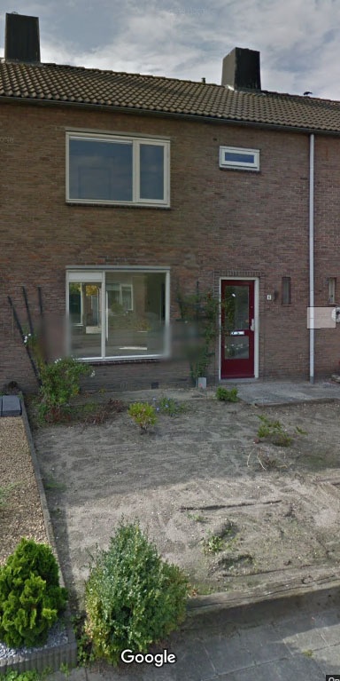

Foto van het dak.

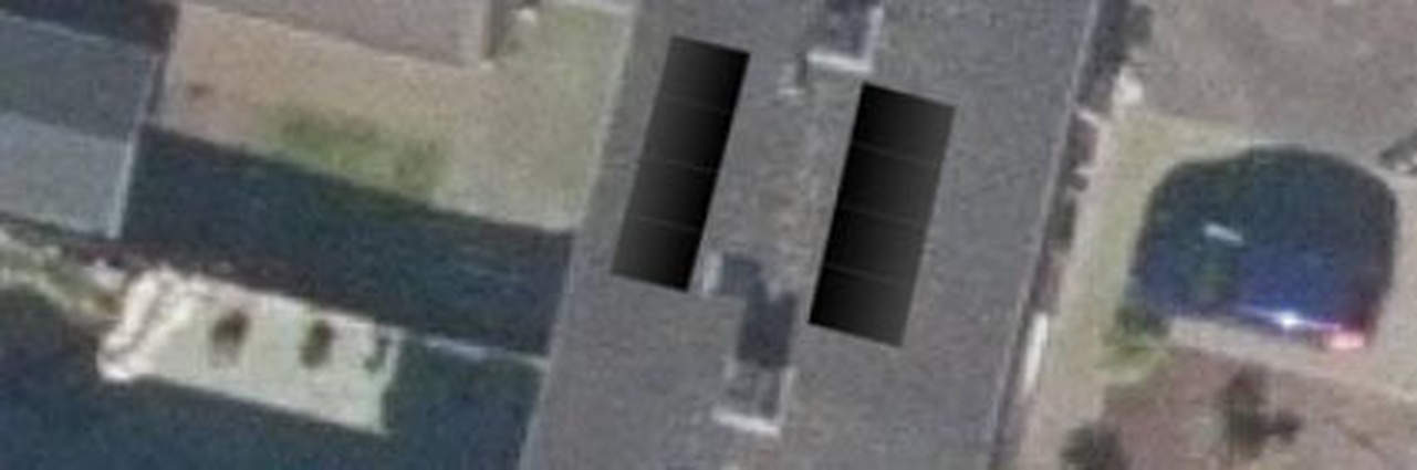

Afbeeldingslocatie: https://tweakers.net/i/zs4k6y-9RCjGIQl8Mwi_1ohVdL8=/full-fit-in/4920x3264/filters:max_bytes(3145728):no_upscale():strip_icc():fill(white):strip_exif()/f/image/doGDdb91952lLoddsmNlJByB.jpg?f=user_large
Afbeeldingslocatie: https://tweakers.net/i/ClOk_1F_e8X-5Slq1V0gKsTOhe0=/x800/filters:strip_icc():strip_exif()/f/image/qRvdn4ZIOaNOqkBP2spVlCWZ.jpg?f=fotoalbum_large

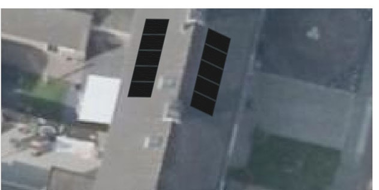

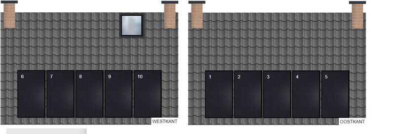

Kun je bij elke offerte even het legplan tekenen?
  • simso1
  • Laatst online: 18-08 19:32
busscherski schreef op vrijdag 23 april 2021 @ 20:19:
Gedaan. Als ze kleiner moeten doe ik dat nog

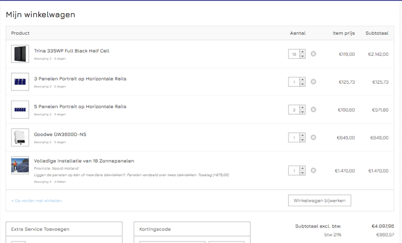

Aanbieder 1 offerte 2
Vind ik ten opzichte van aanbieder 1 offerte 1 te duur. De prijs per Wp moet denk ik omlaag kunnen naar de prijs per Wp van aanbieder 1 offerte 1.
Aanbieder 2 offerte 1:
Weet je zeker dat die aanbieder het op 2 dakvlakken wil aanleggen? De hardware is prima in geval het op 1 dakvlak ligt.
Voor 2 dakvlakken moet je de Goodwe DNS versie hebben (2 mppt trackers).
Maar goed, met 4 panelen per dakvlak is het voltage het absolute minimum en dat raad ik niet aan. (5 keur ik wel goed maar zou zelf minstens 6 per dakvlak doen)
Aanbieder 2 offerte 2:
Deze heeft mijn voorkeur, dan heb je nog een leeg dak over voor uitbreiding (of dakkapel).
Aanbieder 2 offerte 3:
Vind ik wel acceptabel.
Aanbieder 3 vind ik wel acceptabel indien die omvormer goed om kan gaan met het voltage van slechts 5 panelen, dat weet ik niet zeker.

Ik heb bij aanbieder 1 offertes gevraagd voor een aanbieding met een normale omvormer. (Ik had specifiek gevraagd om micro omvormers) Ik had het idee dat alle 10 de panelen in serie zouden liggen en dan heb je dus ten alle tijde schaduw op het dak. Na meerdere gesprekken met verschillende aanbieders kwam ik erachter dat er ook 2 strings aangesloten kunnen worden.
Ja die foto komt van de offerte
Ik heb gekeken. Mijn huis is 5,98cm. 6 panelen naast elkaar gaat niet lukken
De bovenste verdieping is een vliering. Het enige punt waar ik kan staan is in het midden. (Ben 193cm)
Een dakkapel zorgt niet dat het woonbaar is. Het enige wat ik nog een keer wil laten doen is het dakraam vervangen voor 1 met dubbelglas. Hij hoeft niet groter. De kunstkerstboom heeft geen zonlicht nodig. :P
Deze heeft momenteel de meeste voorkeur.
Aanbieder 3 offerte 1:
Deze is aangeraden door familie, maar als ik online ga zoeken zijn er meerdere negatieve reviews. Dit met name over de omvormer die bij fel zonlicht.

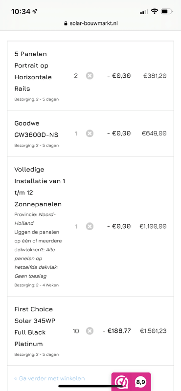

  • lothar
  • Laatst online: 17-08 21:43
@migjes deze zijn wat kleiner. Op het plaatje van zonneplan ziet het er nog wel een beetje krap uit.
Trouwens interessant als je voor wat goedkopere panelen gaat kan je voor zo'n 1350,- meer gelijk ook 8 op de andere kant doen.
Afbeeldingslocatie: https://tweakers.net/i/0IQWZaQE3T-FsQ1Axj2XAh6P0VI=/800x/filters:strip_exif()/f/image/X71YgQCzsAln18zbUcMqRt5C.png?f=fotoalbum_large
Stel je voor je rekent 9 cent voor teruglevering en de extra panelen gaan alles terugleveren.
€ 1350 / 2500*0,09 = 6 jaar. Mooi rendement 16%.

maar ja, goedkoop paneeltje, en dan juiste omvormer.
geeft een woeping 4100€ / 18x335Wp = < 0,70€/Wp.
dit geeft een opbrengst gelijk aan wat ik doe, dus een 5200-5500kWh.
wat dan grofweg (biervilt berekening):
2000 x 0,22 = 440€
3200 x 0,08 = 250€
totaal 690€.
41000 / 690 = 6 jaar TVT.
ik weet het is maar een jaartje langere TVT als alleen maar voor de 2000kWh te gaan.

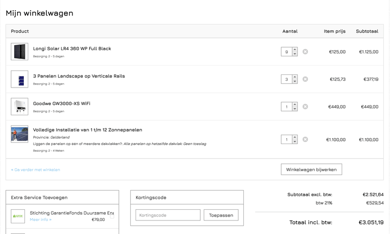

Ik zou zoals @lothar aangeeft zeker even een offerte opvragen bij Solar Bouwmarkt/Winkelman o.i.d.
9 panelen van 360Wp bij Solar Bouwmarkt:
Afbeeldingslocatie: https://tweakers.net/i/tfTBU-UvMY01oKKSbcQnOCHyD8A=/800x/filters:strip_exif()/f/image/kn9cwm5eShSxKITCmWtcDe81.png?f=fotoalbum_large
Scheelt €1000 met je laatste offerte.
  • migjes
  • Laatst online: 17-08 13:20
is wel een aardig aanbieding, niet speciaal goedkoop, maar zeker niet te slecht. ;)
