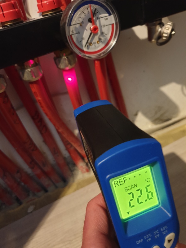

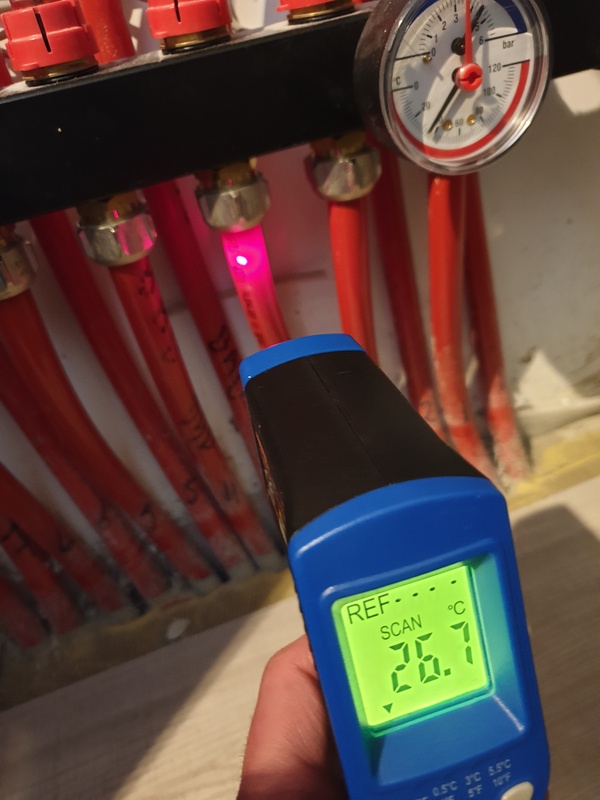

Ik kom er niet uit. We hebben een wth vloerverwarmingsverdeler aangesloten op stadsverwarming met een wilo pomp.
1 van de 7 groepen, concreter 1 van de 3 die op dezelfde thermostaat zijn aangesloten van de woonkamer, blijft in ruststand altijd 4-5 graden warmer dan de andere van dezelfde ruimte. Terwijl er geen vraag vanuit de thermostaat is. Er lijkt onnodig warmte gebruikt te worden.
Het gaat om groep nummer 3. Wat kan hier de mogelijke oorzaak van zijn?
Afbeeldingslocatie: https://tweakers.net/i/mlUmIL-oYKaYFKl_JH0wCD2HO0I=/x800/filters:strip_icc():strip_exif()/f/image/t70dgu00ItbAYy8chrt9OJ10.jpg?f=fotoalbum_large
Afbeeldingslocatie: https://tweakers.net/i/Y7rgUIK-kVjh6QTbjPOcExnZ9_w=/x800/filters:strip_icc():strip_exif()/f/image/6iI0bSWYeeF5OAeEbX4CjWzf.jpg?f=fotoalbum_large
Afbeeldingslocatie: https://tweakers.net/i/Nas-8yzh4lSt4B3skTd22jUwPn0=/x800/filters:strip_icc():strip_exif()/f/image/6pFttctn0N3B8bzZoybXvpcp.jpg?f=fotoalbum_large
Afbeeldingslocatie: https://tweakers.net/i/3MIBoQf0ax1iW2IF47GiG__4j-4=/x800/filters:strip_icc():strip_exif()/f/image/VIaGDlmAzc40Sl675M1iORUf.jpg?f=fotoalbum_large
Afbeeldingslocatie: https://tweakers.net/i/VM5Fd0w7qC6jZz9v6yqwzZ-d03E=/x800/filters:strip_icc():strip_exif()/f/image/RUDbB4RqMCHWPi4yT8TXBygB.jpg?f=fotoalbum_large

Op de eerste foto lijkt het net of groep drie "andersom" is aangesloten. Van elk paar dat uit de vloer komt gaat de rechter naar de bovenste header, en de linker naar de onderste. Bij groep drie is dat andersom. Maar ik kan het ook verkeerd zien door de groene markering op de foto....
Misschien ook eens de temperatuur van de andere leiding meten. Dan zou de aanvoer/retour omgedraaid kunnen zitten, en meet je dus voor groep 3 de aanvoer en vergelijk je het met de retour van de andere groepen.
EDIT: weet je zeker dat je in "ruststand" meet? Op jouw fotos lijkt het alsof het temperatuur meterje op de header zelf ook richting de 30 of 40gr aangeeft. En dus aan het verwarmen is.

De slangen lijken inderdaad andersom aangesloten te zitten maar het is echt de juiste leiding die warm wordt. En retour die dus het koudste blijft. Dus zie geen reden om te denken dat ze verkeerd om zijn aangesloten. Als ik thermostaat (woonkamer) aanzet gaan ook de juiste buizen overal onder de flowmeters warmer worden van alle 3.
De meter staat nu, met de verwarming al 3 uur uit nog op 30 graden. De temp van de verdeler. Het rtl ventiel staat ook op 3=30 , geen idee of dat ermee te maken heeft. Maar met ruststand bedoel ik dus dat de thermostaten niks vragen ( ook te zien aan de kleur umr kastje en thermomotoren staan omlaag). Maar blijkbaar wordt er inderdaad wel iets verwarmd, en dan met name groep 3. Maar why?
