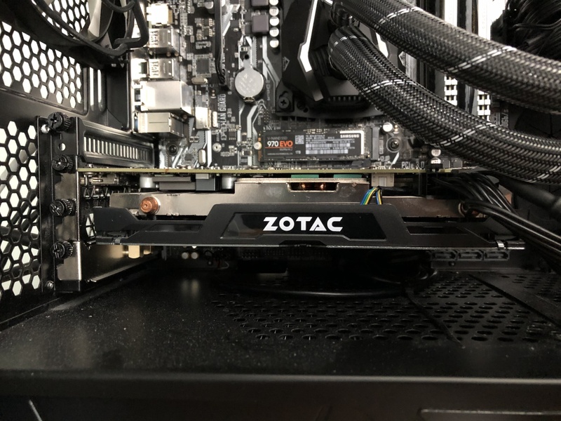

Ik heb een Asus Prime B350M-A in een Phanteks Enthoo Evolv mATX zitten met op dit moment een 2 slots GPU. Ik wil hier mogelijk een 2,5 slots in gaan zetten, echter maak ik me zorgen om de airflow aangezien er onder de kaart dan weinig ruimte over blijft. Op dit moment zit er in het onderste slot een PCIe Wifi kaartje, maar ik vind het prima om die eruit te laten (heb toch een bedraad netwerk liggen).
  • Geeft een 2,5 slots (grote) problemen in mijn kast met dit moederboord?
  • Is het verstandig om eventueel een PCIe kabel te bestellen zodat mijn grafische kaart in het bovenste slot kan van mijn kast?
Hier een foto van hoe het er nu met een 2 slots bij staat.

Over de kaart, garanties kan niemand je hier op geven. Passen fysiek doet het sowieso wel maar je houd zo te zien iets van 1cm over om frisse lucht aan te zuigen en onder dat rooster zit denk de voeding direct al ?
Dat is niet heel ruim, kan vast wel maar royaal is het niet.
Houd er ook rekening mee dat de 6800XT wat meer verbruikt en dat grotendeels als extra warmte in je kast gaat lozen, verwacht dus ook iets hogere CPU temps.

Een 2,5 slot videokaart past er prima in.
Geen PCIe-riser kabel kopen, want dat past niet (het “uitsteeksel” van de riser past niet tussen het mobo en de gpu).

@Hoiboy19 Qua cooling ook? Er blijft maar weinig ruimte over onder de fans denk ik.

Soepstengel schreef op donderdag 22 april 2021 @ 15:09:
Hoeveel fans heb je in je pc zitten? En waar (dus aan de voorkant, achterkant of bovenkant)? En welke fans zijn het(merk, typenummer)?

3 fans van 120 mm. 1 Arctic F12 Pro en twee andere Artics waarvan ik het type niet weet. Daarnaast een ARCTIC Liquid Freezer II 240 aan de bovenkant. Dus 2 fans zuigen lucht naar binnen aan de voorkant, 1 fan naar buiten aan de achterkan boven de grafische kaart en 2 fans van het waterkoel block aan de bovenkant.
Waar ik me dus zorgen om maak is of er onder een 2,5 slot grafische kaart wel genoeg ruimte is voor genoeg airflow.

Naar welke GPU wil je gaan upgraden, of welke ongeveer? Sommige kaarten vragen uiteraard meer koeling en airflow dan anderen.

Een 6800xt heb ik op het oog. Als dat niet verstandig is de 6800 (die is namelijk 2 slots)
