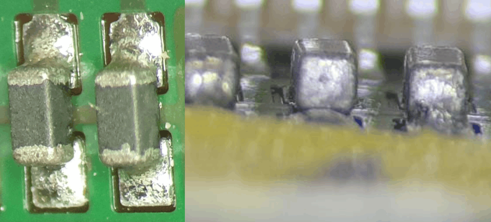

Echter hebben wij de visuele inspectie een afgebroken weerstandje geconstateerd waardoor het product niet in nieuwstaat is waardoor we deze niet direct voor je om hebben kunnen ruilen.
We zullen dan ook op een reactie vanuit de leverancier moeten wachten voordat we een oplossing kunnen bieden.
Zodra we hier meer informatie over ontvangen laten we dit uiteraard zo snel mogelijk aan je weten.
Ze hebben dit plaatje bijgevoegd als bewijs:
Afbeeldingslocatie: https://tweakers.net/i/9b6EL5-4Jftri8KGoMtwvFL_pDE=/x800/filters:strip_icc():strip_exif()/f/image/imztd9KoJHY9FRJcPTh29Vop.jpg?f=fotoalbum_large
Om heel eerlijk te zijn geloof ik hier helemaal niets van.
Ten eerste ben ik altijd erg voorzichtig met computer hardware en met mijn lange jaren ervaring in het bouwen van computers heb ik echt nog nooit een weerstandje afgebroken.
Bovendien is het plaatje zelf ook twijfelachtig. Ik zie niet per se dat iets is afgebroken dus heb de webshop gevraagd om te laten zien hoe het er dan uit zou moeten zien bij een intact moederbord.
Daarnaast kan het een random foto zijn wat niet eens van mijn moederbord is.
Maar, de grootste reden dat ik twijfel over de oprechtheid van de webshop is het feit dat ze in eerste instantie helemaal niets zeiden over een een afgebroken weerstandje. Als ze dat meteen hadden geconstateerd dan hadden ze me toch wel iets gestuurd als: We hebben het bord opgestuurd naar de leverancier ter reparatie maar let wel, we hebben gezien dat u waarschijnlijk een weerstandje afgebroken heeft

De foto is niet heel scherp. Maar aangezien er nog soldeer op de pads zit ga ik ervan uit dat desbetreffende weerstand nooit goed gehecht heeft of dat überhaupt de weerstand nooit geplaatst is. In mijn ervaring komen de solderpads er ook af in het geval van afbreken icm met een goede soldering. En als dit daadwerkelijk het probleem is dan zouden ze dit binnen een minuut kunnen fixen (nieuwe weerstand plaatsen). Er van uitgaand dat dit ook daadwerkelijk er voor zorgt dat de boel niet opstart.

Ik heb zelf nog op wat hogere resolutie foto's gekeken van dit bord maar zie op die foto's ook niet dat er iets zou moeten zitten. Het is ook inderdaad nog de vraag of dat weerstandje er voor zorgt dat het hele moederbord niet meer werkt. Ik vind het gewoon vreemd dat het bord al super snel naar de leverancier is opgestuurd en dan na een aantal dagen er ineens een vage foto tevoorschijn komt wat als bewijs zou moeten dienen dat ik het moederbord heb stuk gemaakt. Zeker als ervaren bouwer gaat dit er gewoon niet in bij me en ben ik des te bozer dat ze me zo proberen af te schepen.

Wat een onzin. De pads zijn in tact, er zit immers soldeer op. Als je een weerstand afbreekt gaat die doorgaans met pads en al.
Maar gezien het soldeer er nog op zit, kunnen we gelijk zien dat daar nooit een weerstand heeft gezeten. Immers, dan zou je de afdruk van de weerstand in het soldeer moeten zien. (En zou het hoe dan ook een slechte soldeerverbinding zijn geweest).

Ik heb ook nog eens gekeken naar de foto. Het weerstandje heeft er wel degelijk gezeten, dit is te zien aan de kubusvormige uitsparing in het tin. Het is ook geen tombstoning geweest want dan zou de tin op 1 pad bol zijn.
De conclusie dat die is "afgebroken" vind ik dus niet zo gek.
Wel kan het ontbreken van de weerstand meerdere redenen hebben bijvoorbeeld corrosie van een weerstand of een verkeerd soldeerprofiel. Hierdoor kan het lijken dat die goed gesoldeerd is en zelfs door een quality control komen maar daarna kan die er door trilling van transport, buigen van het moederbord bij installatie etc er af vallen.
Zelf zou ik de schuld hiervan nooit bij de klant leggen wat zo te zien ook niet is gebeurd. Mooi dat je hem iig weer terug krijgt.

Het ontbrekende weerstandje klinkt voor mij als plausibel waarom het bord niet meer wilde booten. Waarom en hoe het weerstandje dan verdwenen is: geen idee, maar je zou voor de grap even met je nieuwe bord kunnen kijken of daar nu wel een weerstandje zit.
Onderschat trouwens niet hoe makkelijk die dingen kunnen afbreken bij een slecht contact. Even het bord langs de behuizing halen en/of een ander uitsteeksel en het is klaar.

Op zich is het prima mogelijk dat het een defect bord betreft, waarbij ergens in het process tussen productie en jouw huis de weerstand er van af gevallen is.
Dit zou niet mogen gebeuren, maar bij Wave-solder technieken komt het nog wel eens voor.
In principe gewoon een DOA product, oftewel niet conform. De kans dat een gebruiker per ongeluk een weerstand er vanaf tikt, zonder verdere schade aan de pads is bijna nihil. Als dat wel gebeurd dan is alsnog de soldeerverbinding niet goed geweest.
Op zich zou het wel handig zijn als je een serienummer had genoteerd, maar als je nu een werkend moederbord terug krijgt dan is het probleem toch uiteindelijk verholpen? (los van de slechte service en lange doorlooptijd)

Het is strikt gezien geen DOA, gezien je deze nog wel hebt geflashed.
Maar is dat de enige foto die je hebt gekregen? Ik kan niet echt terugvinden waar dit zou moeten zijn op het moederbord.
Gezien de grote soldeerpunt zou ik verwachten dat het ergens aan de achterkant van het moederbord is.
Maar dat soort punten zitten alleen bij de IO in de buurt. En ondanks deze foto kan ik geen gelijkwaardige configuratie zien zoals op de foto.
De oplossing is zo mogelijk al onderweg, dus er is mogelijk geen probleem meer. Maar de informatievoorziening is summier (of je moet zelf meer weten).
Mogelijk dat iemand anders de locatie op het moederbord kan herleiden?

Zo'n SMD weerstand lijkt me niet af te breken zonder dat er schade in de buurt te zien is door ruwe behandeling van de gebruiker. Ik zou dat inderdaad ook nooit als excuus accepteren. Als die weerstand ontbreekt is dat een symptoom van het feit dat het product in de fabriek al niet goed was. Dat die tussen fabriek en ontvangst van de winkel volledig verdwenen is ipv alleen slecht aangehecht is uiteraard wel mogelijk. Dat valt echter de gebruiker niet te verwijten.

Een weerstand die los laat hoort niet. Gebeurd dit toch dan kan dit door meerdere oorzaken gebeuren.
- Trilling van transport:
Ga ik niet van uit, het is werkend ontvangen bij degene die het moederbord heeft gekocht.
- Verkeerde behandeling van de gebruiker.
Een weerstandje is er zo afgetikt bij het installeren van grafische kaart. Hier ga ik niet van uit, maar kan wel.
- Verkeerd soldeerprofiel/corrosie op de weerstand
Hier ga ik van uit, op de foto is te zien dat er 100% een (waarschijnlijk 0402) weerstand heeft gezeten en die is niet meer aanwezig. Dit is te zien door de kubusvormige uitsparing in het tin.
Wat ik ook zie is dat de weerstand te hoog in het tin zat (weerstand te ver van de PCB af) hierdoor laat deze makkelijk los bij het buigen van de PCB.
Hoe ik (vrijwel zeker) weet dat dit het probleem is?

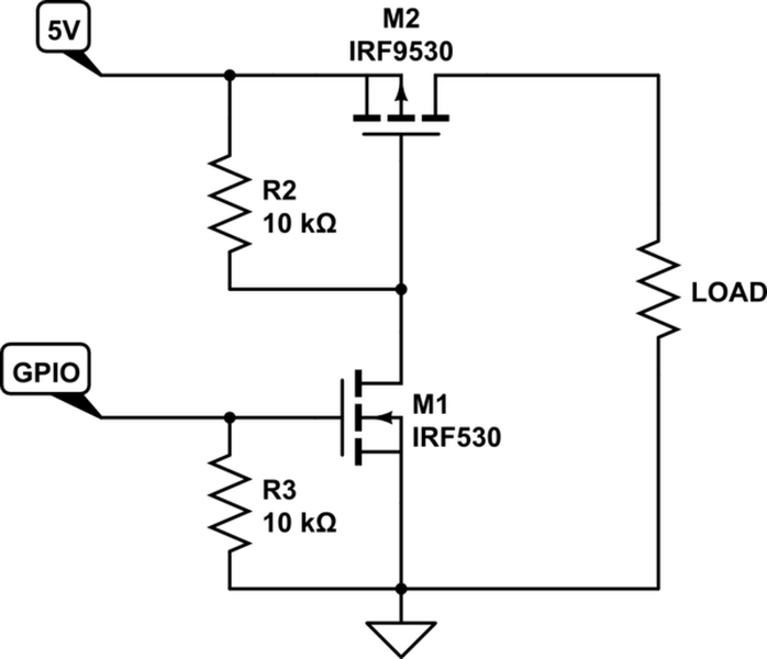

De componenten die om de foto heen zitten lijken erg op een P kanaal FET (6 pinnen) en en N kanaal FET (3 pinnen). Deze vormen samen een zogenoemde HIGH side switch, deze schakelingen worden meestal gebruikt voor het schakelen van een voeding. Als hier een weerstand mist werkt deze niet meer en zal er geen stroom worden doorgelaten.
Afbeeldingslocatie: https://tweakers.net/i/lTgsg3oafMhgnD11cw85r4STxGQ=/full-fit-in/4000x4000/filters:no_upscale():fill(white):strip_exif()/f/image/YL31apL6Lxf2oVACEKKHtX3Z.png?f=user_large
Zoals aangegeven gingen er na het installeren van de overige componenten geen leds meer branden Dit kan zeer goed gebeuren op het moment dat er een voeding mist. Het kan goed zijn dat een moederbord weigert op te starten wanneer dit het geval is.

Ik heb zelf op mijn werk dagelijks elektronica in mijn handen en door ervaring weet ik bij een probleem op een stuk elektronica al redelijk snel waar ik ongeveer moet kijken op een print ook al heb ik zelf dat stuk elektronica nooit in mijn handen gehad. Voor iemand die vaak met elektronica werkt is een missend component een doorn in het oog en zo gevonden.
Op die "slechte" foto (goede foto's maken van componenten is moeilijk door het inzoomen en reflecties van tin) kan ik genoeg zien. Zoals aangegeven in mijn vorige post heb ik (waarschijnlijk) het type circuit geïdentificeerd, Als hier een weerstand mist werkt je moederbord niet.
En als ik zo vrij mag zijn om te raden waar je hebt gezocht is dat overal behalve aan de onderkant van het moederbord waarvan ik vrijwel zeker ben dat dat stukje circuit zich bevind (te zien aan de through hole soldering links boven in de foto).
Helaas zal deze post net als mijn vorige ook wel weer compleet genegeerd worden.
Degene die bij de reparatieafdeling werkt heeft wat mij betreft goed werk geleverd.
Ik ben blij voor je zoon dat alles nu werkt! 165FPS is netjes :)
Even 5 minuten gekeken..
Afbeeldingslocatie: https://tweakers.net/i/aB7dPqfhz8Q3Zb8O2_cmtgLgMvI=/x800/filters:strip_exif()/f/image/1PuiimqpySOWsdu5pWPeAU7L.png?f=fotoalbum_large
Hier zie je een deel van de B550 Tomahawk (de onderkant zoals ik al dacht)
In het rood het gedeelte waar de foto van is genomen en groen is je voedingsconnector bovenin bij je processor. Geheid dat je moederbord niet opstart als hier een probleem is.
Goed gezien, zal wel vermogen meting zijn, ontbreken = niet starten inderdaad. Zit ook precies in de buurt van een montagegat, tik je er met gemak af met een afstandsbusje ook zonder kraters in het moederbord.
(Gelukkig geeft het soldeer sneller op dan het pcb, iets lastiger te repareren). 99,9% kans dat het een installatie fout is geweest.

In mijn vorige posts is duidelijk te zien dat de foto die de TS heeft gekregen ook echt een gedeelte van een B550 tomahawk is. Hoeveel kapotte B550 tomahawks denk je dat ze in hun handen hebben gehad? Achten jullie de kans dat de foto een random van het internet geplukte foto is echt zo groot?
Ik weet zeker dat het circuit op de foto een high side switch is, dit is als het ware een schakelaar die elektronisch aan en uit gezet kan worden. Op de foto is te zien dat er een weerstand mist bij dit circuit, zonder deze weerstand kan de schakelaar niet aan of uit gezet worden. Ooit een lamp (moederbord) aan en uit kunnen zetten waarvan de schakelaar (high side switch) kapot is?
Mijn werkzaamheden bestaan al bijna 10 jaar uit het ontwerpen (zowel het schema en de PCB) van elektronica. Ook bestuk (plaatsen van onderdelen op een kale pcb) ik regelmatig elektronica.

Hieronder een voorbeeld van het probleem dat in mijn mening het board van de TS had (een print van mij):
Afbeeldingslocatie: https://tweakers.net/i/8jJoa9q_PA2IlrqpBaVjFdpkdzc=/full-fit-in/4000x4000/filters:no_upscale():fill(white):strip_exif()/f/image/090KvnVp8vuyLLSx3jysAmhT.png?f=user_large
Hier is links te zien dat een weerstand goed gesoldeerd lijkt, soms maakt deze zelfs contact waardoor de print gewoon werkt, recht is echter te zien dat door oxidatie van de weerstand deze niet lekker gesoldeerd is. Door deze oxidelaag is de soldering erg bros en is het erg makkelijk om deze "af te breken" door bijvoorbeeld het buigen van de print of zelfs de temperatuurveranderingen in een woonkamer. Het afbreken van een component met dit probleem gebeurt vrijwel altijd bij de soldering en niet de pad of component die breekt.
Dat er wel een weerstand heeft gezeten op het moederbord van de TS is duidelijk te zien op de foto.
