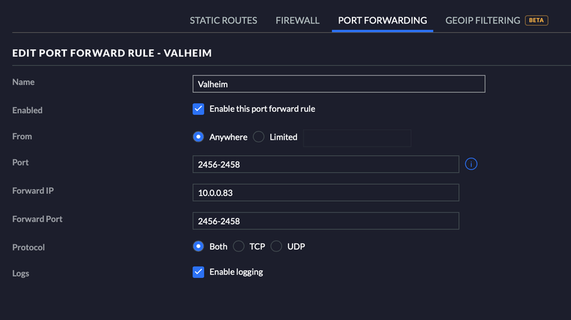

Wat zit er voor de usg? Maak anders eens printscreens van je controller / firewall settingen
Cloud ☁️

HKLM_ schreef op zaterdag 24 april 2021 @ 14:34:
Er zit niets voor de USG, ik heb T-Mobile glasvezel en de modem is aangesloten op de USG via een VLAN (300 voor internet).
Dit zijn de instellingen in mijn firewall:
Afbeeldingslocatie: https://tweakers.net/i/PNS_WeWpmuNhc9z0iXgqvyNMfLU=/800x/filters:strip_exif()/f/image/1nxqdSqpaYKTag2maJwhCF7I.png?f=fotoalbum_large
Afbeeldingslocatie: https://tweakers.net/i/9LdMEhOt0N3GvNe7PUdP8gHY6tk=/800x/filters:strip_exif()/f/image/dFiCDQi8apS7bmr392Px0mqR.png?f=fotoalbum_large
Afbeeldingslocatie: https://tweakers.net/i/13YmwiHGDPoOPae5rksF3iFqTWY=/800x/filters:strip_exif()/f/image/WO6qHi8ZqbgdgeHSTkTpWOI6.png?f=fotoalbum_large
@thijsjek IP adres is na stroomuitval nog hetzelfde. Dus dat was het niet :)
Ik heb zowel TCP als UDP geforward in mijn firewall, dus de test zou moeten werken. Helaas is dat niet zo.

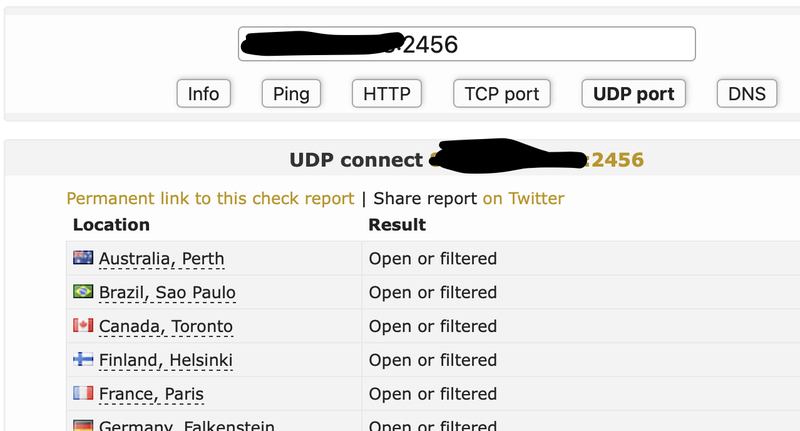

Overigens geeft jouw link wel het resultaat dat de poort open of filtered staat.
Afbeeldingslocatie: https://tweakers.net/i/Cj0k4AffkFE9VfA26MW3uDLP8-g=/800x/filters:strip_exif()/f/image/sLMfJ50pSsle34oxyOKwYzWY.png?f=fotoalbum_large
