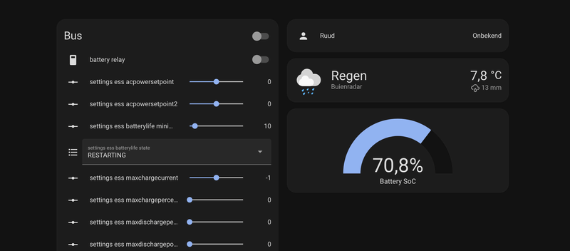

Ik ben een heel eind met mijn Slimme Camper.
Na de installatie van het Electrische Systeem (Victron) kan ik nu (291!) sensoren uitlezen in Home Assistant via het ModBus protocol. Door gebruik te maken van een HA Yellow met een zigbee protocal kan ik nu ook sensoren uitlezen en schakelingen aansturen (verlichting etc.).
De camper beschikt over een Wifi Router met 4G card en ik heb een TELE 2 abbonnementje dat een maximum data gebruik van 10GB per dag toestaat.
Ik kan dus nu 'inloggen' op de camper en alle gegevens uitlezen. Nu nog Voertuiggegevens (OBD2) koppelen.
Afbeeldingslocatie: https://tweakers.net/i/-6kfOC87KUAWAM70RNLkW0Ed-n4=/800x/filters:strip_exif()/f/image/yKl1N5FJg7GIn2ivuWAkffAi.png?f=fotoalbum_large
