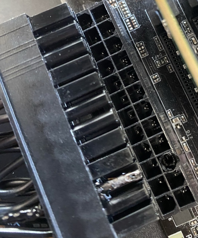

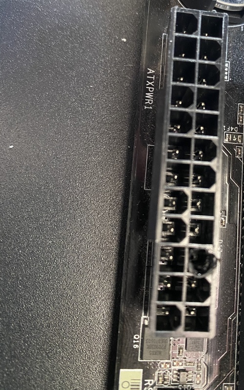

Mijn vraag
Gezien het een nieuw product uit de doos is die mijn moederbord gesloopt heeft, moet de webwinkel mijn moederbord vergoeden?
Ik gebruikte eerst een crosair hx 1200, maar omdat ik nog een paar extra kaarten op mijn Asrock h110 pro btc+ wil aansluiten heb ik deze cooler master De MWE 750 Gold V2 750W erbij gekocht ter ondersteuning.
Deze heb ik eerst aangesloten met maar 2 kaarten en het moederbord puur om te testen.
Toen alles ging draaien ben ik naar een andere kamer gegaan om op het Dashboard te kijken, toen zag ik hem steeds herstarten. Ik liep naar de kamer waar de rig staat en rook een verbrande plastic geur.
De webshop geeft aan dat ik de voeding retour kan sturen, maar hun niets gaan doen met de vervolgschade.
Afbeeldingslocatie: https://tweakers.net/i/lb3vh3JddMnUabWrNQ8JPzu4tV8=/x800/filters:strip_icc():strip_exif()/f/image/9IByMPLCjrwKosDWckNLdAva.jpg?f=fotoalbum_large
Afbeeldingslocatie: https://tweakers.net/i/dYBz_nMpBxSI41XmRydWMp2_YBs=/x800/filters:strip_icc():strip_exif()/f/image/x2b08hQviEqAvAIAtLTkazco.jpg?f=fotoalbum_large
Afbeeldingslocatie: https://tweakers.net/i/ufSSMQgNY-Lox5jM3BCcsavIDgU=/x800/filters:strip_icc():strip_exif()/f/image/jQ7NXAIhTOQFv9mpM2Vy8FZf.jpg?f=fotoalbum_large

Het lijkt eerder een overbelasting op die pin.

Wel vreemd dat precies op een ground-pin de kabel zo heet wordt, terwijl er wel meerdere ground-pinnen op die connector zitten. De vraag van @db87 lijkt mij zeker relevant idd..

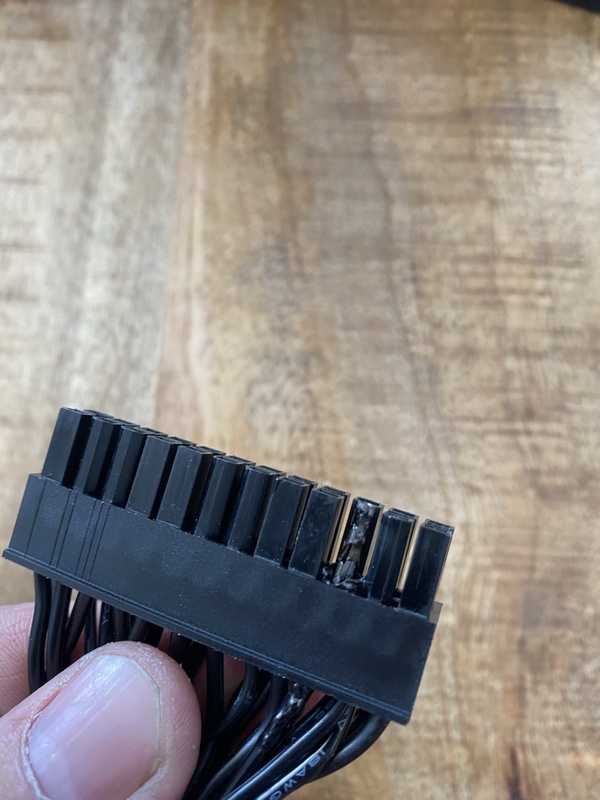

Dit is lastig te zeggen waar de fout zit. Het kan ook zijn dat de pin op je mobo brak was, en dat deze een beetje beschadigd is geraakt toen je je oude voeding loskoppelde. Een connector bestaat namelijk uit twee delen welke een verbinding vormen, een pin en een socket. Als één van de twee niet goed is dan kun je krijgen wat je nu ziet. De vraag welk van de twee de oorzaak is dat is heel lastig vast te stellen. Beroepsmatig heb ik hier ervaring mee, en je hebt het dan echt over het maken van dwarsdoorsnedes om deze onder een stevige microscoop te inspecteren.
Hoewel het uiteraard logisch klinkt dat de nieuwe PSU het probleem veroorzaakt is het niet automatisch het geval. Wanneer de connector niet compleet vast was gedrukt kandit probleem ook optreden. Of wanneer dus de pin op het mobo defect was dan is zoiets ook mogelijk. Hierdoor is het lastig voor een leverancier om vervolgschade te vergoeden omdat er simpelweg geen bewijs is dat enkel en alleen de voeding dit veroorzaakt heeft.
Wat je wél kan doen; inspecteer de connector aan de PSU, en dan vooral het gesmolten socket. Wanneer deze dieper in de connector ligt dan de overige pinnen dan heb je bewijs dat het echt aan de PSU ligt omdt dit socket geen goed contact kan maken met de pin op je mobo, en het dus niet ligt aan de installatie of aan het mobo. Maar wanneer dit niet het geval is dan is de schuldvraag niet zomaar vast te stellen

Ik heb deze even bevoeld en viel er gelijk vanaf bij het aanraken.

Dit is een flink overbelaste +12v rail geweest wat ervoor gezorgd heeft dat het veel te heet is geworden. Wil nog weleens gebeuren met meerdere videokaarten op een moederbord zonder het aansluiten van extra prik op het moederbord. Vaak is dit een molex of extra 6-8 pins connector welke altijd moet worden aangesloten bij gebruik van extra videokaarten of andere flinke stroomtrekkers.
Hier is de 12v lijn welke de PCI-E bus voedt overbelast geweest en is gaan smelten op het punt met de hoogste weerstand.
Je videokaarten hebben teveel stroom getrokken uit het moederbord.
Hoeveel en welke kaarten hebben erop gezeten?
Is de molex aangesloten geweest op je moederbord?
Heb je gebruik gemaakt van risers en ook exemplaren met extra voedingsconnector?

Hoe kom je tot die conclusie?
De doorgebrande pin is de Ground pin. Geen 12v pin.

Afbeeldingslocatie: https://tweakers.net/i/-px0jqPPbTw3sHrWm39V_5H_pNI=/x800/filters:strip_exif()/f/image/2A8xfLnTEc2STNcVwCb1C0ya.png?f=fotoalbum_large
Je hebt gelijk. Ik keek verkeerd naar de bronfoto en kwam tot de foute conclusie dat we naar Pin3 keken.

Hierbij nog 2 foto’s, nu zie ik pas dat de kabel aan de andere kant van de 24 pins blok ook is geen smelten.
Ook zie ik nu dat de smeltende ader gekoppeld zit 10 pins aansluiting van de psu, en deze is met geen mogelijkheid uit de psu te trekken. Afbeeldingslocatie: https://tweakers.net/i/f6IsLjAnVUIskiLssWfncDz5et4=/x800/filters:strip_icc():strip_exif()/f/image/S60yljCjMH8HnFZ9bTPtOJOL.jpg?f=fotoalbum_large
