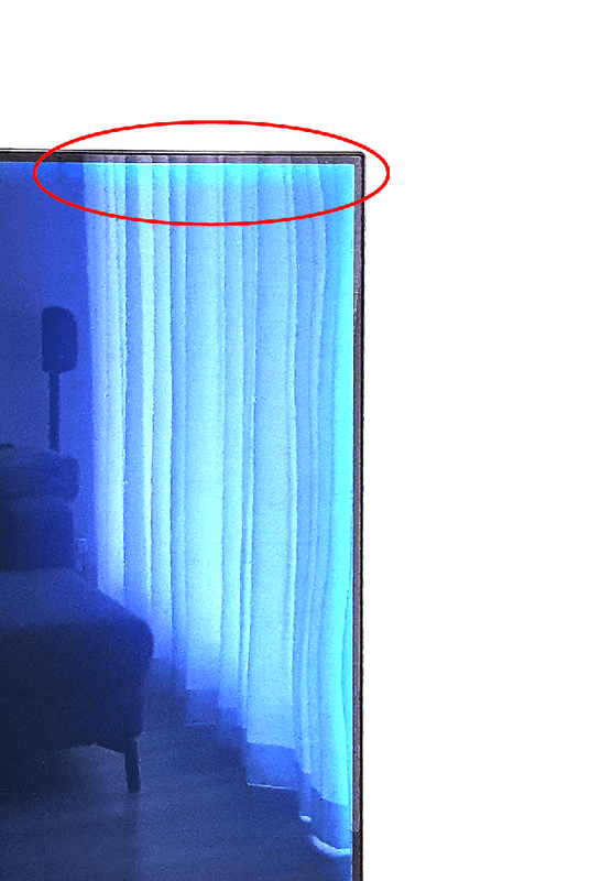

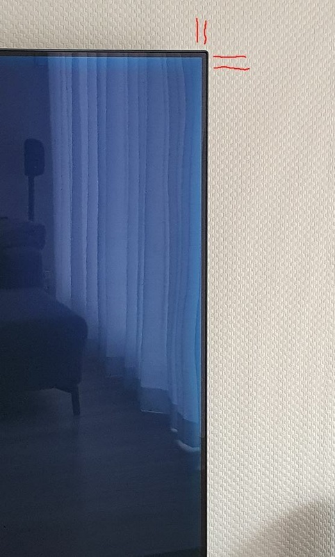

Mijn 2 jaar oude LG C9 55 inch vertoont een raar probleem. Wanneer het scherm uit staat zie ik bij alle randen een 2 cm dikke strook die anders is dan bij het midden van het scherm. Alsof er met de coating iets aan de hand is. De 2e foto heb ik bewerkt om het te overdrijven zodat je het kunt zien. Wanneer de tv aan staat zie je het bijna niet maar als je het weet dan let je erop en zie je het wel. Op beide foto's staat de TV overigens UIT!
Heeft iemand een idee? Ik heb 3 jaar garantie maar ben nieuwsgierig of dit een bekend probleem is!

Ik zie inderdaad een verkleuring rondom.. zou een reflectie kunnen zijn van de aanhechtende lijm in de randen. Soms is deze nog niet helemaal ingedroogd/ingewerkt en krijg je verkleuringen in de rand, zoals bijvoorbeeld bij de iPhone/iPad.
Fijn dat er een monteur komt kijken. Houd je ons op de hoogte? :)

ik zie het niet zo goed wat je bedoeld?
Maar het scherm heeft een fysiek bezel.
Daarbinnen heb je een "strook" zwart. Daarin valt je beeld.
Je beeld loopt nooit helemaal van bezel tot bezel.
Zoals ik het nu zie, is het normaal.

Op de foto lijkt idd alsof de coating op de buitenste 2 cm anders glimt/reflecteert.
Maar op foto’s blijft dat moeilijk te zien.

Is toch hetzelfde als op de officiele foto's?
https://tweakers.net/i/8y...l4naCw=/i/2002639564.jpeg

OP heeft het over de lichtblauwe tint volgens mij die je ziet in het daadwerkelijke scherm (zonder bezels dus).
Tenzij ik de OP verkeerd begrepen heb natuurlijk.

Dit is gewoon de bezel van de tv...

Het gaat niet om de bezel het gaat om de buitenste rand van het echte scherm. Ik heb zo'n soort verschijnsel weleens gezien bij iPhone schermen. Zie bijvoorbeeld hier. Maar wat het precies is durf ik niet te zeggen.

Hij valt nog binnen de garantie. Service komt kijken. En rnark heeft een goed voorbeeld. Zoals bij iphone schermen.

I stand corrected. Ik zat helemaal ergens anders naar te kijken. Door het iPhone voorbeeld wist ik waar ik naar moest kijken.
Staat toevallig veel de zon op het toestel?

@omd staat wel zon op. Maar niet de hele dag. Van de zijkant. Raam zit aan rechterkant. Maar de stroken zitten rondom en zijn overal even dik. En moet een tv daar niet een beetje tegen kunnen? Die zon?

Service monteur is geweest. Hoewel het bijna niet opvalt zag hij het ook. Het ipad verhaal van Michael zou goed kunnen kloppen. Ik had ook nog dode pixels erin zitten die mij niet opvielen. Paneel is vervangen. Dus niet de hele tv. Kap eraf elektronica modules eraf. Die werden op het nieuwe paneel gemonteerd kap er weer op en weer aan de muur gehangen. Ik weer blij.
