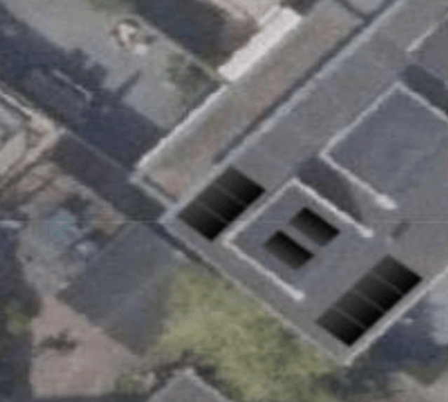

Dak is volgens google maps ongeveer 5,70 breed, en 22 graden helling
onder dakkapel 3,20 lang
boven dakkapel 2,80
Dakkapel is ongeveer 3,50 breed * 3,60 lang
Verbuik is ongeveer 2600kwh maar zal oplopen door aanschaf airco, mogelijk gezinsuitbreidng etc. Huis is voorzien van 3*25a ivm inductie kookplaat. We willen graag ruim voldoende produceren maar het hele dak hoeft niet perse vol. huis staat in nieuw vennep noord holland.

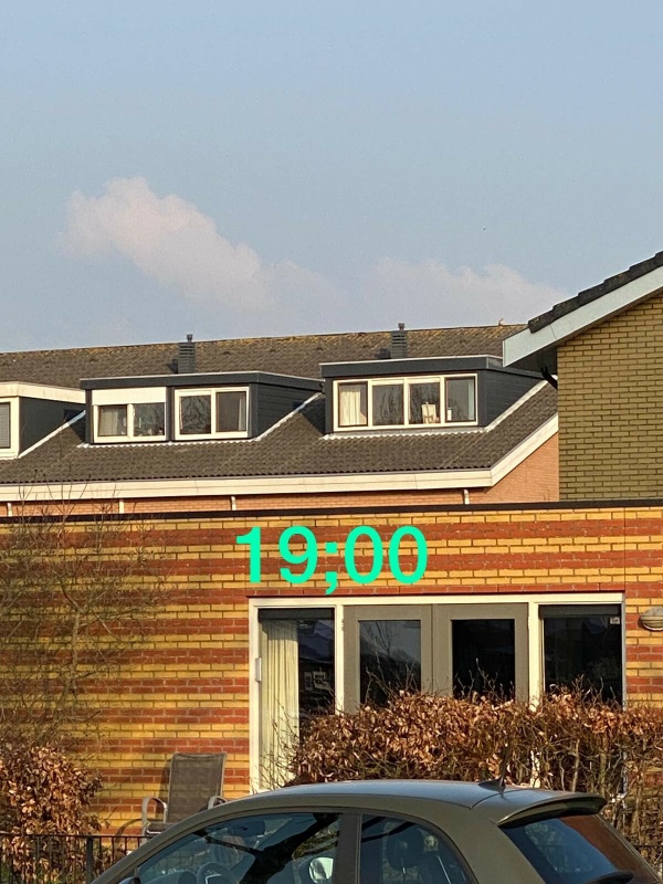

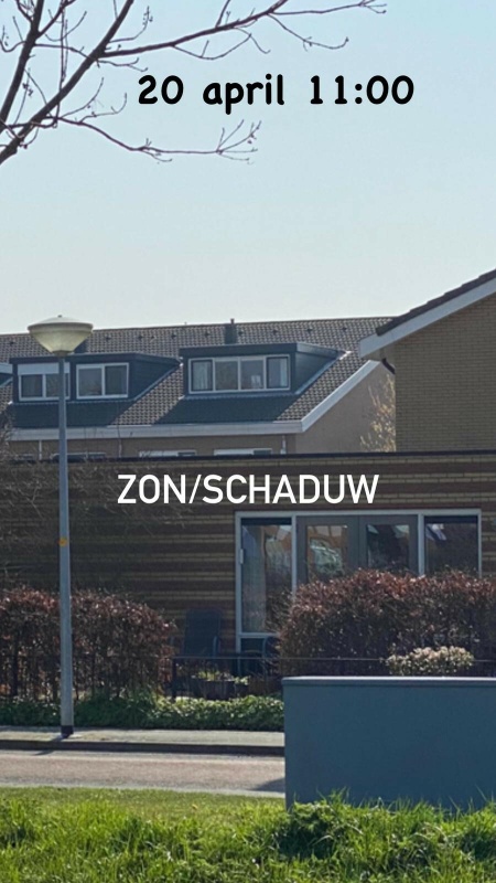

Plaatjes zeggen meer dan woorden.
Afbeeldingslocatie: https://tweakers.net/i/NYvUF2ZcW2O5U7PQ4_kejt1euWc=/full-fit-in/4000x4000/filters:no_upscale():fill(white):strip_exif()/f/image/o9nCY0qxClqlOvgwCIS40mdQ.png?f=user_large
Afbeeldingslocatie: https://tweakers.net/i/0l5Goi7uAYOTR5P744W6cHiQgKQ=/x800/filters:strip_exif()/f/image/sBBKfq40iTDjDW1KspjwKp2S.png?f=fotoalbum_large
Afbeeldingslocatie: https://tweakers.net/i/NpQm7bZRjXX9S03bu6PqXN9O9o8=/x800/filters:strip_icc():strip_exif()/f/image/W1xFgVoxgD2hFl76m1FduUgV.jpg?f=fotoalbum_large
Alleen schoorsteen zit anders bij ons zie ik nu. Foto puur voor aantonen schaduw onder dakkapel

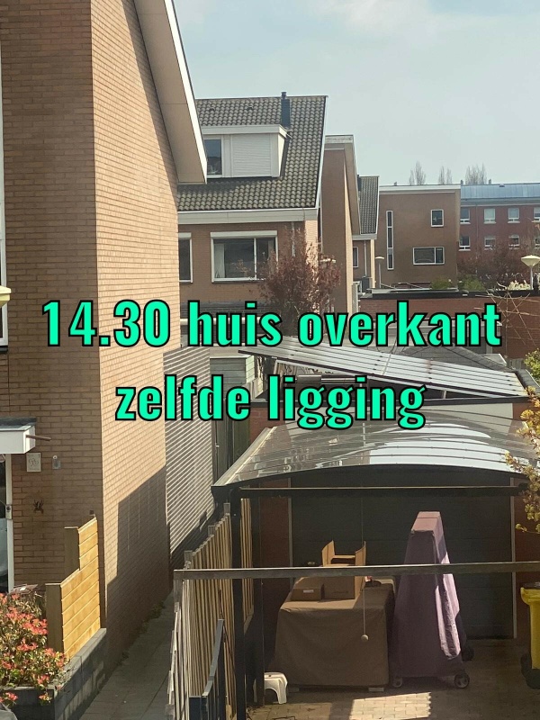

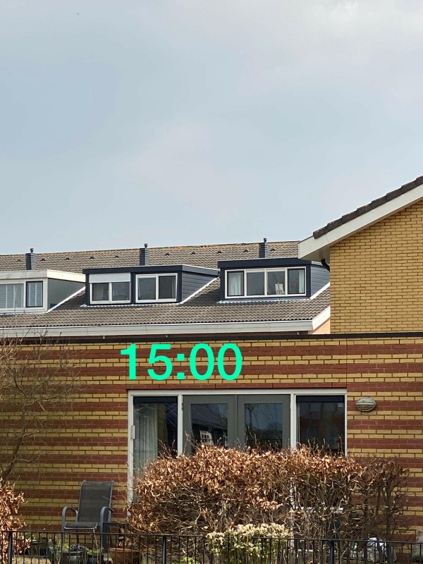

Afbeeldingslocatie: https://tweakers.net/i/GT0rdyeTp8Nhf3YY_uh0bYcmT_Q=/x800/filters:strip_icc():strip_exif()/f/image/vGWGmKvPKpLilLqTBwSQsr55.jpg?f=fotoalbum_large
Afbeeldingslocatie: https://tweakers.net/i/hk6-1VU2I4weWP4Ia6lJ1hvvy3Q=/x800/filters:strip_icc():strip_exif()/f/image/imbgsDejhLyVx7DR2L2QSRX4.jpg?f=fotoalbum_large
Afbeeldingslocatie: https://tweakers.net/i/C59vlCDRTNGeSwjkftoAbF_gxRQ=/x800/filters:strip_icc():strip_exif()/f/image/BQnX9jVqIjXUKQwDFTCIF1Dd.jpg?f=fotoalbum_large
Afbeeldingslocatie: https://tweakers.net/i/tV620G_dCM3Zo7rwAipiEAOs9tc=/x800/filters:strip_icc():strip_exif()/f/image/pAdq4ALQ8YPv1uNOrBOmaERI.jpg?f=fotoalbum_large
foto`s genomen vanaf afstand op straatniveau

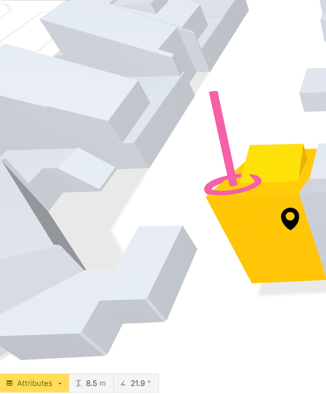

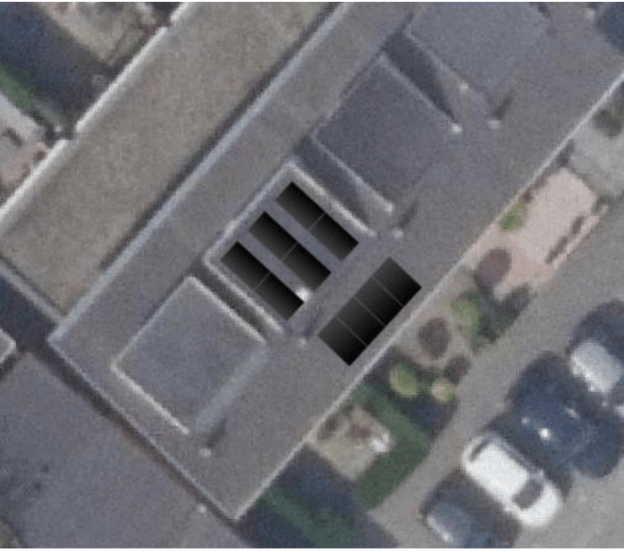

Offerte 1 Sunforce 10*325wp 1x solis omvormer €3266/3250wp = €1,004 per wp
geschatte opbrengt 2.925 kWh
Afbeeldingslocatie: https://tweakers.net/i/4fV4DuQO760-SYHjxwDM4K-zjVY=/full-fit-in/4000x4000/filters:no_upscale():fill(white):strip_exif()/f/image/Epwy5zul0GRQufChhKVE2mY6.png?f=user_large
per ongeluk ingetekend op huis van de buren....

Wat zijn de ervaringen op dakkapel plaatsen? meeste aanbieders doen het niet zeggen ze, de ander zegt 2 a 4 ivm gewicht en afmeting. De uitschieter heeft er nu 6 op.
Persoonlijk denk ik voor dakkapel toch te weinig opbrengst?
Omvormer op zolder qua geluid twijfelen we nog aan.

Voor zo'n complex dak moet je gewoon direct enphase neerleggen, dan hoef je je helemaal niet meer druk te maken over schaduwen en hoeken, ze doen het wanneer er zon op komt.
Je kunt dan ook zo verschillende panelen nemen, bijvoorbeeld andere maat plat op de dakkapel dan op het pannendak.

Ja zoals de vorige post aangeeft, ik denk inderdaad alles met Enphase doen want dan heb je wel maximaal rendement van alle panelen. Een gedeelte alsnog in een string op een omvormer wordt denk ik lastig kwa aantal en een mix in je systeem is vast ook niet handig.
Dus met meer panelen en wat betere apparatuur ben je wel meer kwijt, maar heb je wel meer opbrengst en op termijn ook het meeste opbrengst / rendement van je investering.
Schaduw op zichzelf werpen ligt aan de hellingshoek van het frame natuurlijk maar is vaak niet heel substantieel. Met de hellingshoek gericht op zuid heb je wel meer opbrengst.

Hier zou het dan misschien kunnen met 4 boven, 4 onder de kapel op MPPT1 en de 6 op de kapel op MPPT2 van een SMA? Die zou de harde schaduw van de dakkapel dus op moeten kunnen vangen en zou je moeten schelen tov micros. Ik weet alleen niet hoe dat zit bij aanbieders, maar voor een DHZ'er scheelt dat een eurootje of 500-1000.
Ik moet wel zeggen dat 6 op de kapel mij erg krap lijkt. Voor die 3.60 lengte en een paneelformaat van zeg een meter zit je dan op een rijafstand van 1.20. Nou liggen ze vrij vlak dus ik denk dat de schaduw wel wat meevalt, maar ik zou de dakkapel even goed uit (laten) meten (en hou rekening met een afstand tot de rand ivm turbulente wind) om teleurstelling te voorkomen voor ze langskomen.
Edit: Van deze offertes zou ik zelf het meest neigen naar nummer 3. Met de micros heb je inderdaad geen omkijken meer, opbrengst per paneel en slechts 2 op de kapel zodat die druk ook wat lager is dan de 6 van optie 1. En tov optie 2 vind ik 3 er veel netter uitzien van de straat kant. Maar dat is meer persoonlijke smaak.
