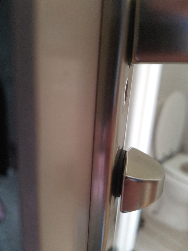

De deurmechaniek in mijn huis is dertig jaar oud en heeft door weinig TLC piepjes en kraakjes ontwikkeld. Met name de veer die ervoor zorgt dat de klink weer omhoog komt heeft in bijna alle deuren wat roestvorming en kraakt hierdoor. Niets wat een beetje smeer niet kan verhelpen. Welnu het verhelpen hiervan in alle kamer en kastdeuren was een fluitje van een cent. Klink en deurschild eraf, sluitmechaniek eruit, doorsmeren en alles weer in elkaar en ajetoo!
Bij de badkamer en het toilet krijg ik echter het draaislotje er niet af. Er zit nergens een imbus verborgen en hard trekken werkt niet. Wie weet het trucje om dit eraf te krijgen?
Het is het meest standaard deurbeslag wat je in elk huis uit de jaren 90 en 2000 tegenkomt:Afbeeldingslocatie: https://tweakers.net/i/rQK0elRtG8Sgol-Mxu9pVmPdY0k=/x800/filters:strip_icc():strip_exif()/f/image/029XChKRna5R2LiggbbDz2vl.jpg?f=fotoalbum_large
Afbeeldingslocatie: https://tweakers.net/i/qUTCHrOMvIBgzIsRVuN4sP74CnE=/x800/filters:strip_icc():strip_exif()/f/image/9oZNV88bZefxEDkPV6jHlrjN.jpg?f=fotoalbum_large
Afbeeldingslocatie: https://tweakers.net/i/IDjhp9F5XuXp81jI7EmYFQG3DEo=/x800/filters:strip_icc():strip_exif()/f/image/fpDCmiRhr95F196bbtJM8CZK.jpg?f=fotoalbum_large

De schroefjes die je ziet al geprobeerd? Klink eraf, en dan kun je wsl het slotje met schild en al eruit pakken.

draaislot zit vast op de plaat, met plaat en al losnemen

Bamboozled schreef op woensdag 21 april 2021 @ 10:32:
Dit, en daarvoor twee schroevendraaiers pakken, anders draait de andere kant mee.

Ga ik proberen! Dank
