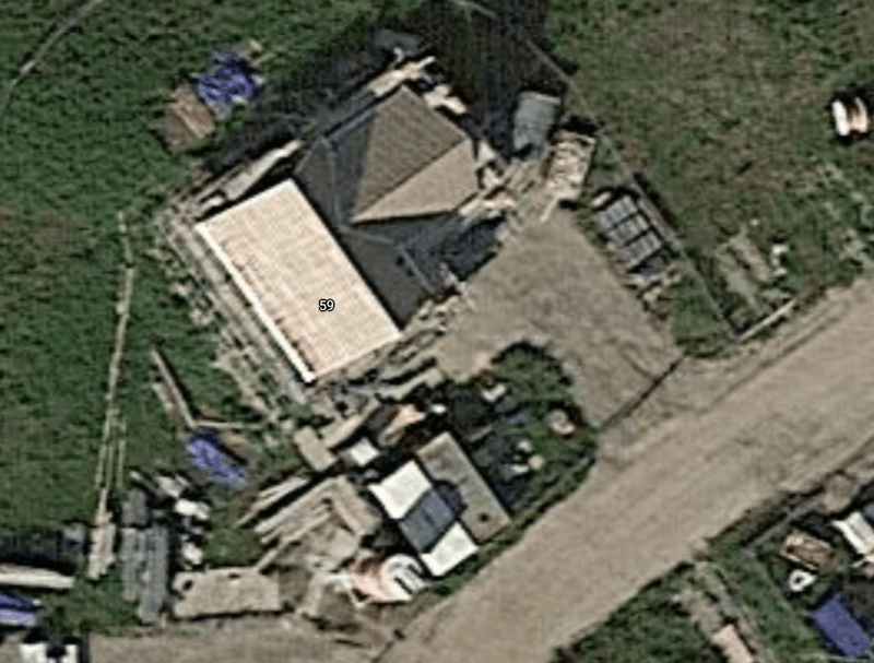

Ik sta op het punt om zonnepanelen te laten installeren. Graag zou ik de zonnepanelen op 2 dakoppervlakken willen verdelen, dit omdat de salderingsregeling wordt afgebouwd en ik in de ochtend en in de middag gebruik wil maken van zonne-energie. Dit is de woning (ten tijde van de foto nog zonder dakpannen), bovenkant is het noorden:
Afbeeldingslocatie: https://tweakers.net/i/X8zqYNXi2VgVESpn6ScCGt8hsOY=/800x/filters:strip_exif()/f/image/qq0SmYMncxF7m0Fc9I4gyd13.png?f=fotoalbum_large
Ik wil op het zuid-west dakoppervlak (60m^2) 18 panelen leggen, en op het zuid-oost dakoppervlak (27,5m^2) 10 panelen. Geheel serieel geschakeld, aangezien ik praktisch geen last heb van schaduw.

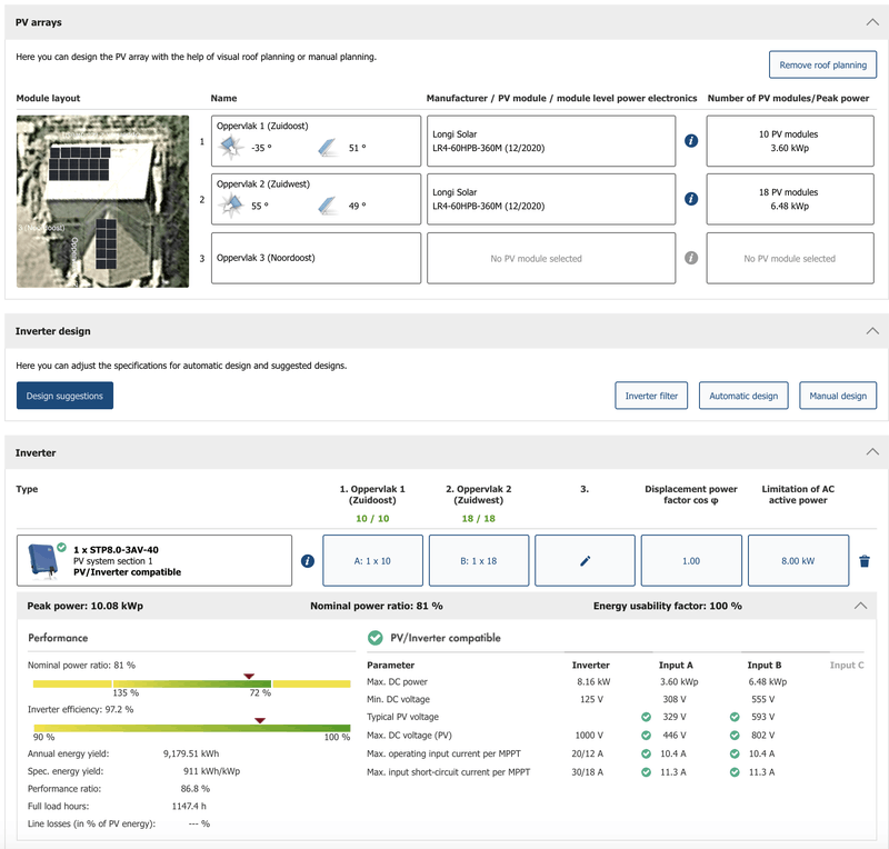

Hieronder de screenshot. Wat ook een optie zou zijn is om enkel het zuid-west dak vol te leggen, 3 rijen van 9 panelen zou moeten passen.
Afbeeldingslocatie: https://tweakers.net/i/ZgJOcfXt81Ei7Knw46SDftpnGdk=/800x/filters:strip_exif()/f/image/RuTaGmH4FWNCcuLNNX4vmPpk.png?f=fotoalbum_large

Die simulatie ziet er goed uit.
Kun je nog eens een 6 kW model forceren? Hoeveel kWh per jaar krijg je dan?
Ik vermoed dat 8 kW optimaal is.

jep,net zo als @busscherski denk ik ook een 8kW omvormer.
dit komt door de ongelijke verdeling over de 2 mpp's.
als het kan en je kunt de 10X nog iets vergroten naar 12X, dan nog kun je af met een 8kW omvormer.

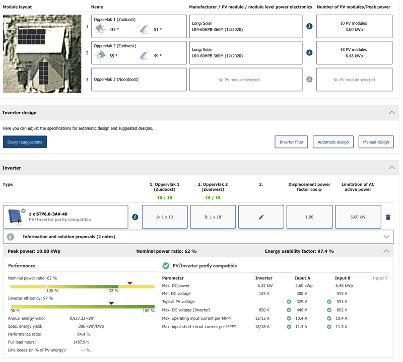

Screenshot van 6kW omvormer, lijkt minder efficient als ik de waardes bekijk.
Afbeeldingslocatie: https://tweakers.net/i/o8bk7Ky105S_cbMNzhqNLVv8HMw=/800x/filters:strip_exif()/f/image/IR9CQW0DGmOUVMG9UEHq6LmS.png?f=fotoalbum_large

Ja het verschil tussen de 6 en 8 kW versie is best flink. Ongeveer 250 kWh/jaar. Ofwel de opbrengst van 1 paneel.
