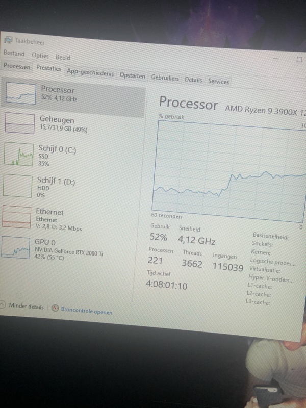

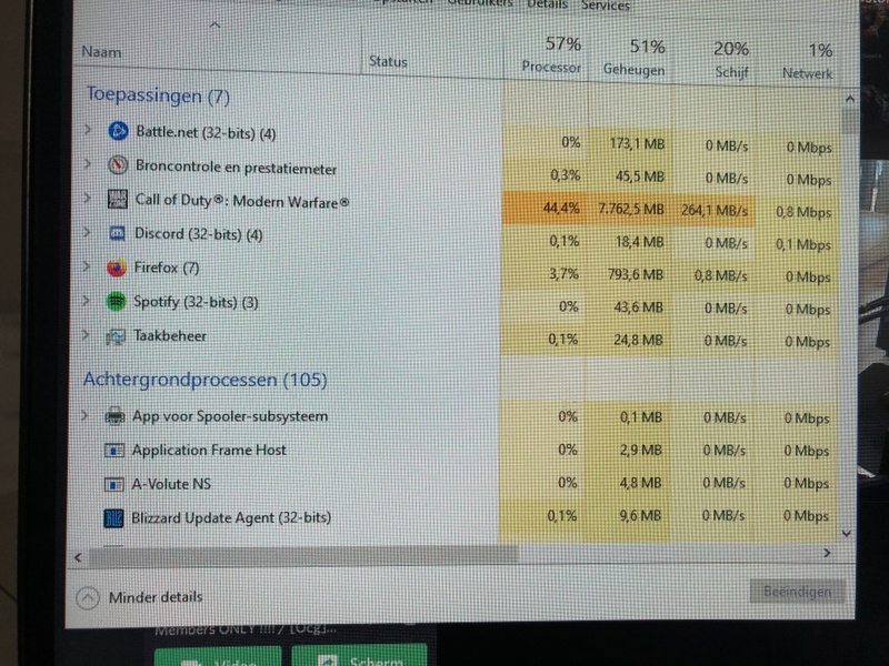

Er is een update geweest bij warzone, ik heb deze keer eens recommended settings genomen. En nu lijkt het probleem grotendeels opgelost. In game met video chat en scherm delen op discord heb ik 100 fps geen schokkende beelden meer en ultra lage fps.
In bios heb ook wel game boost opgezet.
Foto’s zijn met game en discord op :
