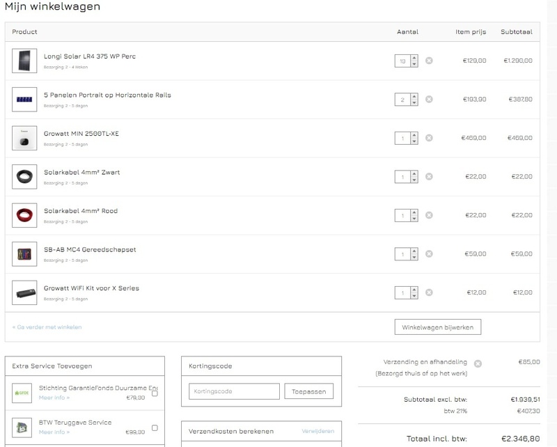

Zelf kwam ik op het onderstaande systeem uit:
Afbeeldingslocatie: https://tweakers.net/i/F5lY-mdCrN1iMHhkviVXZylZhbY=/800x/filters:strip_icc():strip_exif()/f/image/Ikradzw1XTl213POiqAnUI2j.jpg?f=fotoalbum_large
Echter vraag ik mij af of 5 zonnepanelen voldoende zijn per mpp tracker. Wat denken jullie?
Alvast bedankt voor het meedenken.

  • Gerco-M
  • Laatst online: 18-08 20:55
Gerco-M
mijn tornado res.
Ik ben nog expert in omvormers maar ik denk het wel hoor.
Je kan het ook opzoeken in de voltage range van de omvormer, of 5 panelen maal spanning per stuk in die voltage range zit.
Meer panelen is wel altijd beter, kan je meer panelen kwijt? Kwa budget wordt het dan al wel krap natuurlijk.
Verder goed plan, en heel mooi dat je het zelf kan doen! Dat bespaard al flink. (y)

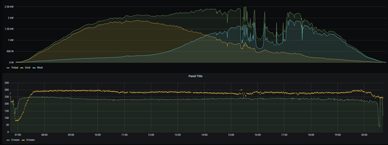

oke oost-west
dus daar hebben we mijn voorbeeld dagje weer.
Afbeeldingslocatie: https://tweakers.net/i/pmAntRVrEp7p_jSmhWtMQh6LOBA=/800x/filters:strip_icc():strip_exif()/f/image/zEIjX9TSS3qKr0nySCXoVUOa.jpg?f=fotoalbum_large
oost en west halen op een ander moment hun top, dus Wp =! W omvormer.
je kunt met een aardig kleinere omvormer af. ;)

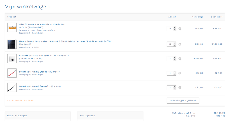

Heel erg bedankt voor je reactie.

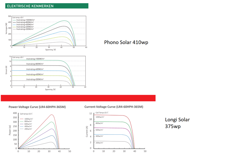

Ik heb een aanpassing gedaan naar andere zonnepanelen welke een hoger voltage (en wattage) zouden geven dan de longi solar panelen.
Afbeeldingslocatie: https://tweakers.net/i/FledY7q_coynEGGiBGkw46quYcU=/800x/filters:strip_exif()/f/image/imhF6l9xlJ4xlmXwq0SbMsAn.png?f=fotoalbum_large
Dit zou dus al beter werken als ik (toch) voor oost-west wil gaan? Ben (nog) niet van plan om over een aantal jaar weer zonnepanelen bij te gaan plaatsen.
Hieronder de vergelijking volgens de data van de fabrikant:
Afbeeldingslocatie: https://tweakers.net/i/QPK1u_Y7JAcUBFYw6k36hecnKS8=/800x/filters:strip_exif()/f/image/a4fYtBZpZ7yUJfsTF4sqJqXf.png?f=fotoalbum_large
Alvast bedankt.

jep de phono is net iets beter, dat geeft een redelijke Vmpp.
en zeker als je die 6x per kant doet.
(dit past is wel een ander maatje?)
het is niet perfect, maar ruim binnen de marges voor een omvormer.
van mij mag de omvormer wel een 3kW zijn in plaats van 2,5kW, maar is een beetje mieren seksueel mishandelen (mierenneuken). ;)

@Ensinker d:)b
nice.
onder welke hoek heb jij de panelen?
je kunt mooi zien hoe oost reageert als het in de schaduw zit en als er bewolking langs komt.
het zakt minder diep in als west in de schaduw.
door oost-west kun je lekker veel schadeloos teveel Wp op de omvormer hangen.
met (niet te zware) bewolking heb je dan nog steeds 1/6 W van het aantal Wp.
en de richting die ze op kijken maakt dan niet meer uit, het licht weerkaatst op de bewolking en je hebt dan diffuse licht.
met oost-west heb je ook nog leuke opbrengst met bewolking.
(mijn 6,3kW doet dit erg leuk, maar ook de 3,3kW Panasonic tikt dan nog extra hard in.
dat doet het beter met diffuse licht als gewoon mono.)

  • Ed!
  • Laatst online: 17-08 13:33
@Ensinker & @migjes heel erg bedankt de informatie en het meedenken. Ik ben weer wat wijzer.
Ik ga de 2.5kw omvormer vervangen voor de 3kw omvormer, dat scheelt qua aanschaf inderdaad niet zoveel.
Het zal nog een aantal weken duren voordat alles geleverd is en daarna moet ik nog het dak op, maar ik zal een paar foto's online zetten wanneer alles klaar is.
Bedankt allemaal!
