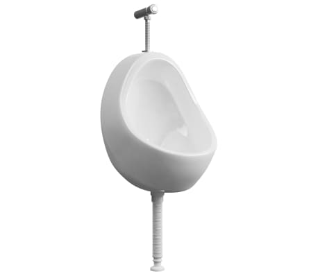

Zegt de afbeelding bij ViDa je niet genoeg?
Afbeeldingslocatie: https://vdxl.im/8718475799085_a_en_r458.jpg
en dit dus:
https://www.hornbach.nl/s...2-BI/7884880/artikel.htmlAfbeeldingslocatie: https://cdn.hornbach.nl/data/shop/D04/001/780/496/593/89/DV_8_7884880_02_4c_NL_20210414135919.jpg

PROnline schreef op dinsdag 20 april 2021 @ 09:45:
Dat lijkt in elk geval mijn vermoeden te bevestigen dat het korte ongeribbelde stuk aan de kant van de kraan hoort.

Klopt, anders heeft de knelkoppeling geen grip.
De muurplaat kan je direct op de leiding knellen. De kraan schroef je met teflontape in de muurplaat.
Zoals 't nu zit, zit de aanvoerleiding te laag of het urinoir iets te hoog om 't allemaal passend te krijgen.
Volgens mij ga je er wel uitkomen.
