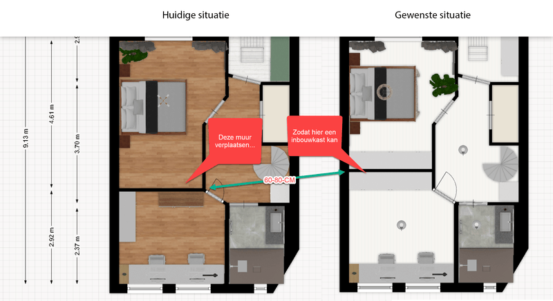

Een van de dingen die we graag willen is het verplaatsen van een muur in het souterrain om zo in 1 van de slaapkamers beneden de ruimte te creëren voor een inbouwkast.
De situatie

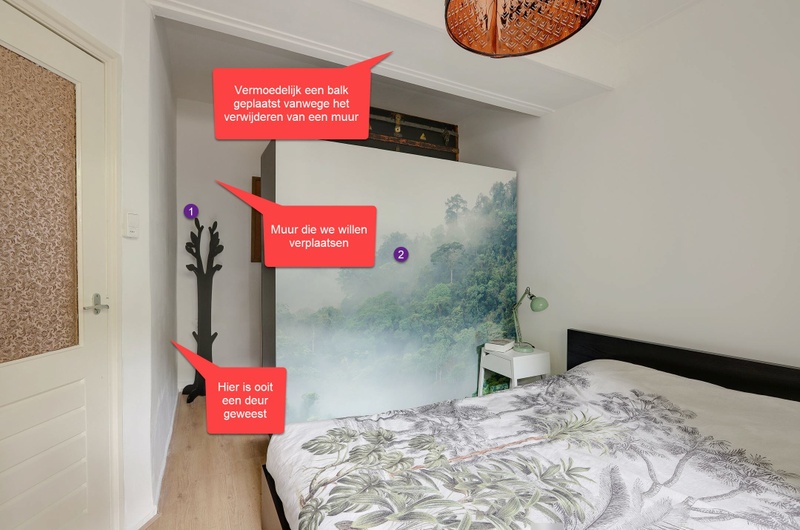

Afbeeldingslocatie: https://tweakers.net/i/n46C_2-R_NmK1sxr95RLvgCJqYQ=/800x/filters:strip_exif()/f/image/p7b1M4eyyXB8mzIZ2wPvLB0z.png?f=fotoalbum_large
De huidige situatie zie je links. Rechts zie je wat we graag willen. Het gaat om het verplaatsen van de tussenmuur, tussen de 60 en 80cm naar boven (op de plattegrond). De nieuwe muur bouw ik, bij voorkeur, op basis van metalstuds.

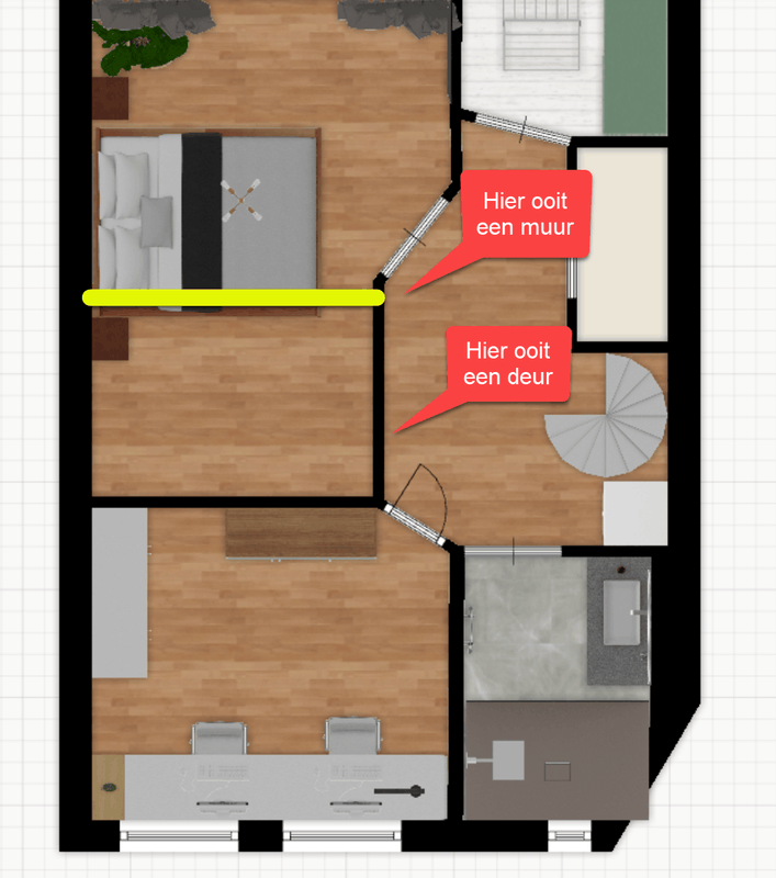

We hebben een sterk vermoeden dat de situatie ooit anders is geweest. In de muur van de overloop is te zien dat er ooit nog een deur extra is geweest (we kunnen de aftekeningen van de deur nog zien in het stucwerk). Er is eerder een muur weggehaald (denken we):
Afbeeldingslocatie: https://tweakers.net/i/ZadeQL1I5yIc5h_BNOjULUDIeXA=/x800/filters:strip_exif()/f/image/pNrglvWzWSRXvHJJszTAqRsO.png?f=fotoalbum_large
Foto:
Afbeeldingslocatie: https://tweakers.net/i/vWtjPoK7xcCiYohq_NuMim2yvRE=/800x/filters:strip_icc():strip_exif()/f/image/msYJztUmlIQyE09bADyyDAle.jpg?f=fotoalbum_large

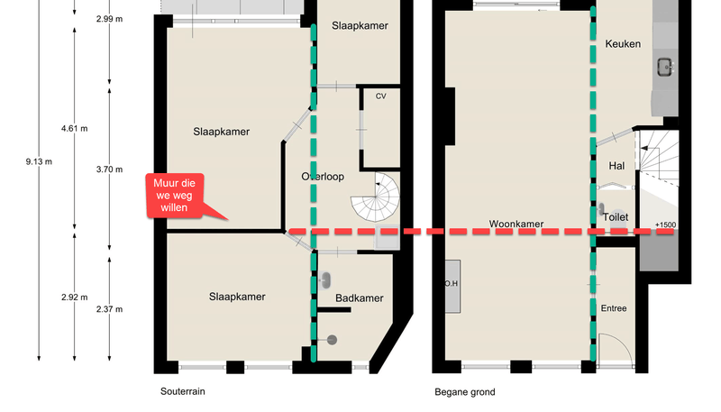

Om een beeld te geven van hoe de muren doorlopen van de begane grond tot aan het souterrain heb ik de plattegronden naast elkaar gezet:
Afbeeldingslocatie: https://tweakers.net/i/oZsqpO2WETUdaB7iWPn1OGbT8Dc=/800x/filters:strip_exif()/f/image/JHyQDh2wirDioEJc5t1XQnLE.png?f=fotoalbum_large
Onze vraag
Zou dit een draagmuur zijn, of kan ik hier veilig de hamer in zetten?

Delen van de muur klinken hol, andere delen klinken hard. Als je de foto hierboven bekijkt is het bij de ( 1 ) hol, bij de ( 2 ) hard en vermoedelijk baksteen.

Zoals je kunt zien op de toegevoegde plattegrond rust er op de begane grond geen muur op de te verplaatsen muur in het souterrain. Ik kan helaas over de bovenwoning niets zeggen. De bovenwoning is al erg lang geleden voor het laatst verkocht en is ook in de historische archieven van makelaars niet te vinden.

Laat hier aub een constructeur naar kijken, zo op afstand kan ik wel van alles roepen, maar je krijgt geen advies waar een CAR verzekering achter hangt... ;-)
Aanvulling; Een muur hoeft niet dragend te zijn om alsnog een constructieve functie te hebben; bv. stabiliteitswand om windbelasting op de zijgevels op te vangen. Dit is alleen te beoordelen in samenhang met de aangrenzende panden. Des te meer reden om een constructeur naar te laten kijken!

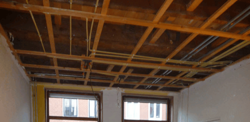

Ik mis een beetje wat voor vloer er "op" die muur zou liggen. Ik heb een huis uit 1910 en die heeft balken tussen de linker en rechtermuur lopen en daar rust de vloer en de verdiepingsvloer op. Ik heb alle balken alleen maar leunen op de zijmuren. Is dit bij jou ook een houten vloer op balken?
Alle muren zijn verder gewoon kamerscheiders en er leunt helemaal niets op. Kan je niet een stukje van het plafond slopen en kijken of de muur verder gaat?
Beetje gare foto, maar ik dacht eerst dat deze muur rechts nog wel wat zou dragen, maar er hing alleen maar wat rachelwerk op:
Afbeeldingslocatie: https://tweakers.net/i/tYkwiJzudn4QfOI9_uDohay7UZM=/800x/filters:strip_exif()/f/image/il9sdWRdoIxapH63y7iiUw4z.png?f=fotoalbum_large

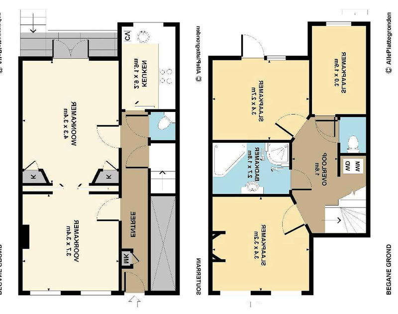

We hebben in de tussentijd nog wel wat plattegronden gevonden van een gespiegelde woning gevonden. Grappig is dat 'vroeger' op de begane grond nog een en-suite is geweest(bovenop de muur die wij zouden willen verplaatsen) en dat beneden de badkamer op een heel andere plek zat (en dat komt dan weer omdat waar voor ons de badkamer zit vroeger de kelder van de bovenwoning was).
Afbeeldingslocatie: https://tweakers.net/i/wTNeuhFU4aoD2tnH9VNthBN7bHE=/800x/filters:strip_exif()/f/image/QRZ4zG1Llh35omauD3GK4vFr.png?f=fotoalbum_large

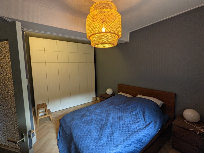

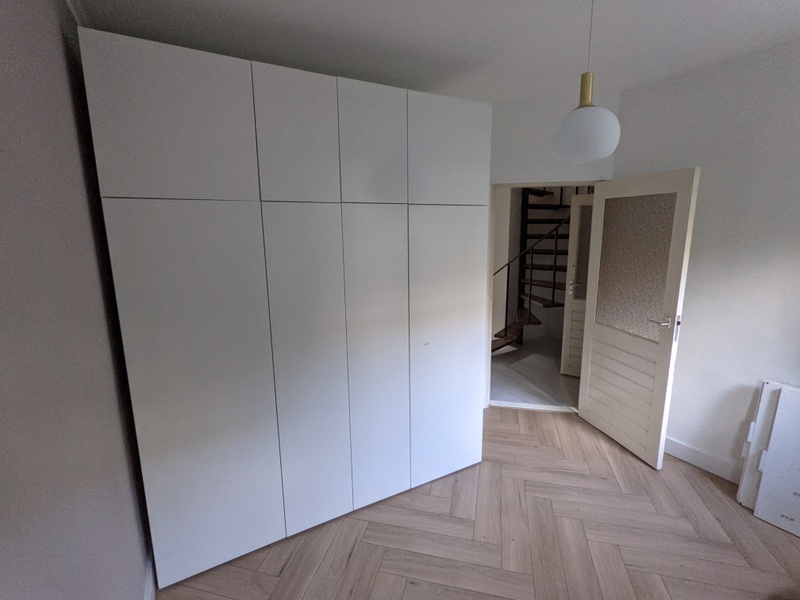

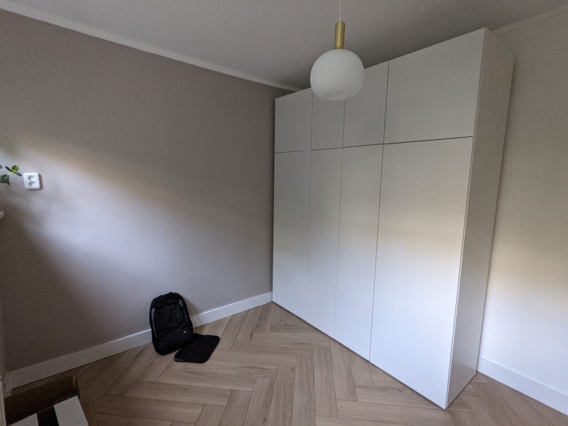

In deze tijd was er natuurlijk geen bouwkundige te vinden die even wilde komen kijken dus dat feest ging al niet door. Toen we uiteindelijk de sleutels kregen zagen we ook dat het eigenlijk niet 'nodig' zou zijn om de muur te verplaatsen.
De vorige bewoners hadden een kast pal naast de deuropening gezet waardoor het wat krap aanvoelde maar uiteindelijk bleek dat echt reuze mee te vallen.
Uiteindelijk zijn we voor de simpelste oplossing gegaan die voor ons meer dan prima is.
Met het IKEA Platsa kastensysteem hebben we combinaties kunnen maken die bijna van want tot want en vloer tot plafond gaan. En door de kast niet tegen de deuropening aan te zetten voelt het ook niet krap wanneer je naar binnen loopt. Met respectievelijk 270 en 280cm aan kasthoogte en bijna 5 meter breedte heb je voor 2 personen echt meer dan genoeg bergruimte. De kosten en het gedoe dat het verplaatsen van de muur met zich had meegebracht was het niet waard geweest:
Afbeeldingslocatie: https://tweakers.net/i/u4Xu6c_lURQDXdEMMduFAS4PPX8=/800x/filters:strip_icc():strip_exif()/f/image/KfCBPhG2F7AKH3cLGagrpk2Z.jpg?f=fotoalbum_large
Afbeeldingslocatie: https://tweakers.net/i/S1ope64uxAn-2NFwr93iPMuABiI=/800x/filters:strip_icc():strip_exif()/f/image/Gqr2dBvefUqRWC6JmRIseOHl.jpg?f=fotoalbum_large
Afbeeldingslocatie: https://tweakers.net/i/6NYNuKyWo9lno8EyQ_ML0IRtPpM=/800x/filters:strip_icc():strip_exif()/f/image/KZdVBlMmWnzDvOQ2GVBpBVyC.jpg?f=fotoalbum_large
