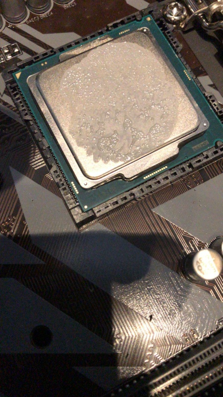

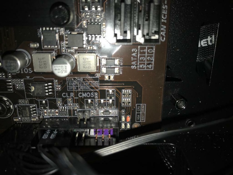

Bij opstarten gaat alles aan, casefans, leds, cpu fan, moederbord. Eerst zie je een flits CPU lampje brangen en daarna springt hij op DRAM (rood licht). Hier blij hij dan op. ~5-10 seconden later valt de machine uit en start hij weer op en dit blijft hij zo loopen.

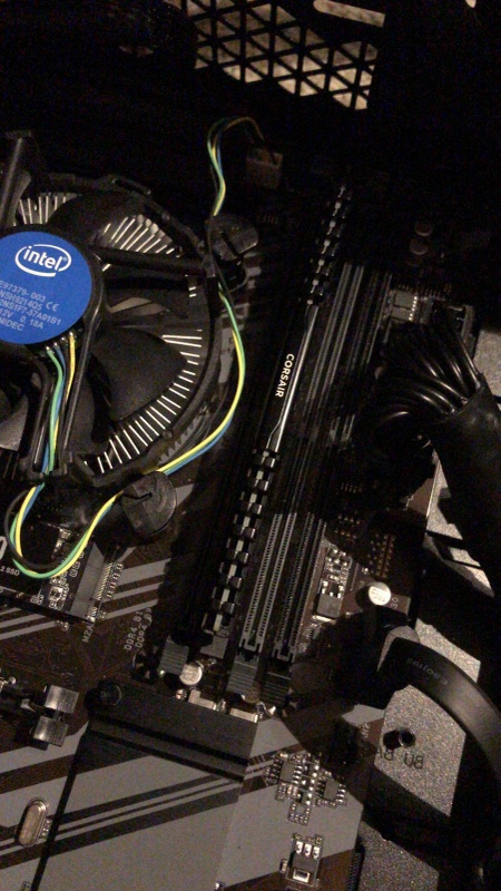

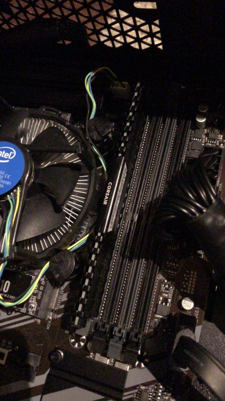

Ik heb het RAM in alle sloten geprobeerd. Het is een single ram.
Ik heb nog een andere pricewatch: G.Skill Ripjaws V F4-3600C18D-64GVK geprobeerd (2x 32GB). Ook in alle sloten geprobeerd. Echter heb ik gelezen dat 32gb pas ondersteund word na BIOS update.

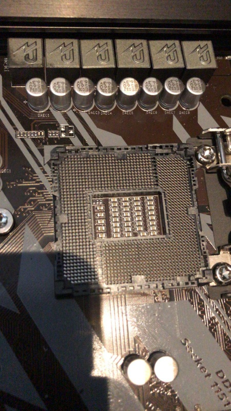

Ik heb de CPU gecontroleerd. Geen gebogen Pins, zit goed.

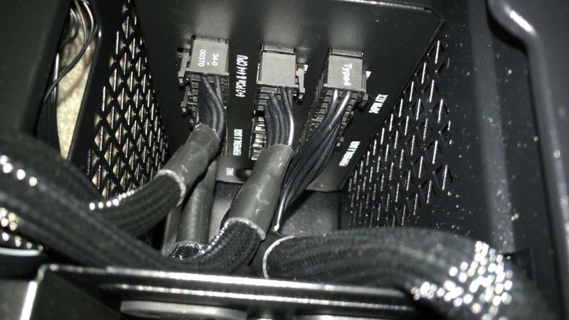

Ik heb alle aansluitingen goed gecontroleerd. Alles zit echt vast.

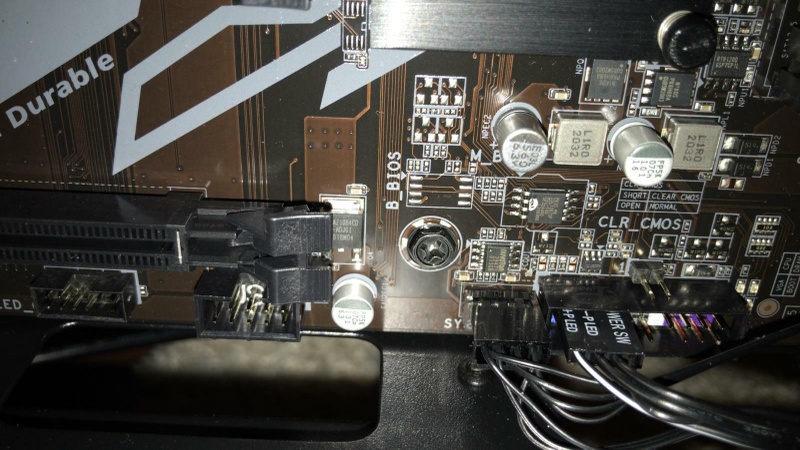

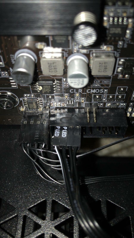

Ik heb de powerswitch connectie omgedraaid. Geen verschil.

Ik wil een BIOS update doen. Echter moet ik hiervoor in het boot menu komen. Dit moederbord ondersteund geen QFlash om vanuit USB automatisch te flashen.

Ik zie de CPU niet op de CPU support lijst staan. De G4920 word wel ondersteunt.

Alleen Coffee Lake wordt ondersteund. Dan zal het systeem met een Skylake processor ook niet gaan werken. De Coffee Lake Celeron en Pentium zijn wat lastiger te vinden. Een i3-8100 is de eerstvolgende processor die wel goed verkrijgbaar is met de ondersteuning vanuit de oudste BIOS (F3). Hiermee kun je het geheugen uitsluiten, al zal dat een kleine kans zijn dat het niet werkt in combinatie met het moederbord.

De G3920 is een Skylake cpu die werkt op Socket 1151 (v1), in combinatie met chipsets uit de 100 en 200 serie. Jij hebt een Socket 1151 (v2) moederbord met 300 serie chipset, deze zijn onderling niet compatibel (ondanks dat Intel dezelfde naam aan de socket heeft gegeven).

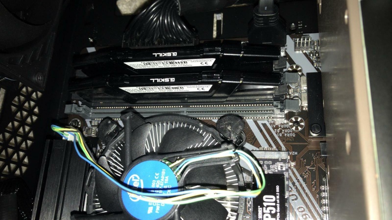

Even buiten compatebility probleem, de koeler zat ook los (NIET met de pijltjes meedraaien na het indrukken van de pushpins!).
Kun je er alvast rekening mee houden als je een CPU installeert die wel compatible is.

ERuts schreef op zondag 18 april 2021 @ 14:04:
Hey @Nemesizz Hoe zie je dat? Hij leek echt moervast te zitten en volledig gemonteerd. Had de pushpins erin gedrukt en daarna met de pijltjes mee gedraaid zoals de instructies in het boekje aangaf. Kan je nog een extra toelichting geven zodat ik het volgende keer wel goed doe!
Met de pijltjes meedraaien zet je de koeler juist in de unlock positie, wat je alleen moet doen als je de koeler los wil halen.
Push pins moeten juist niet met de pijltjes mee, dan doordrukken en niet meer aankomen.
Tenzij ze plots van gedachte zijn veranderd, is dit de methode al sinds socket 775 toen die (ondingen) werden geïntroduceerd.
*edit*
https://www.intel.com/con...000005852/processors.html
Ik snap deels de verwarring wel (heb ook even de boekjes bekeken bij m'n oudere Intels met boxed koeler) omdat de instructies beginnen met 'removal' of the cooler, waar bij staat dat je 90º met de pijltjes mee moet draaien. Maar zoals te zien is in de afbeeldingen eronder, moet je daarna de pins resetten door 90º terug te draaien (dus niet met de pijltjes mee) en dan weer doordrukken.
