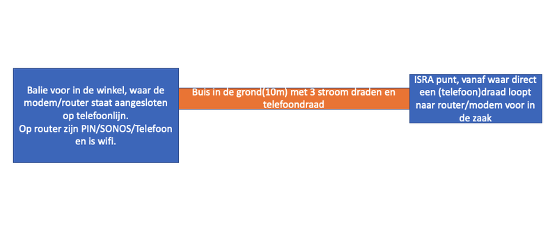

Voeg een tekening toe met hoe de situatie nu is (welk apparaat staat waar en hoe lopen de lijntjes). Er wordt aangeraden om een modem zo dicht mogelijk bij een ISRA punt te houden, zodat eigen kabels zo min mogelijk invloed hebben op de kwaliteit van het signaal. Het zou zo maar kunnen dat de signaaldraden zo dicht tegen 50Hz wisselspanning draden roet in het eten gooit.

Ik ga nu even een tekening maken van de situatie, zal die zo even toevoegen.
Als volgt:
Afbeeldingslocatie: https://tweakers.net/i/7xsySbBE0rV8Cay1zsROTCDEod8=/800x/filters:strip_exif()/f/image/jQoBUuGdyEdegHJUoCEQyTe5.png?f=fotoalbum_large
