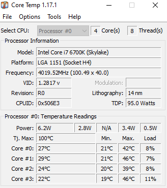

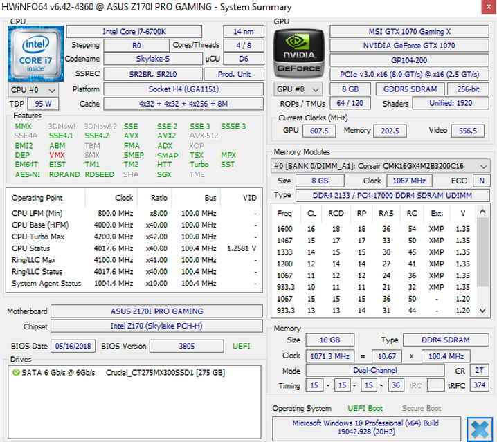

Paar screenshots toegevoegd voor extra info:
Afbeeldingslocatie: https://tweakers.net/i/rbDlwEiDlDZA-gWR9NA52WXMyDo=/full-fit-in/4000x4000/filters:no_upscale():fill(white):strip_exif()/f/image/Vs0Y1wsrfqCuVPv06GKO40Cn.png?f=user_large
Afbeeldingslocatie: https://tweakers.net/i/H68F8TQD3wFdipD4QIBBF-JZ7JY=/full-fit-in/4000x4000/filters:no_upscale():fill(white):strip_exif()/f/image/21QZBtP7cnPdcKZf4H7r5fuW.png?f=user_large

Duidt dit op een processor probleem dan? Of moederbord..
Thanks!!! _/-\o_ _/-\o_
  • bierschuit
Lijkt op een processor die gedegradeerd is, meer Vcore en/of System Agent (vccsa)voltage nodig.
