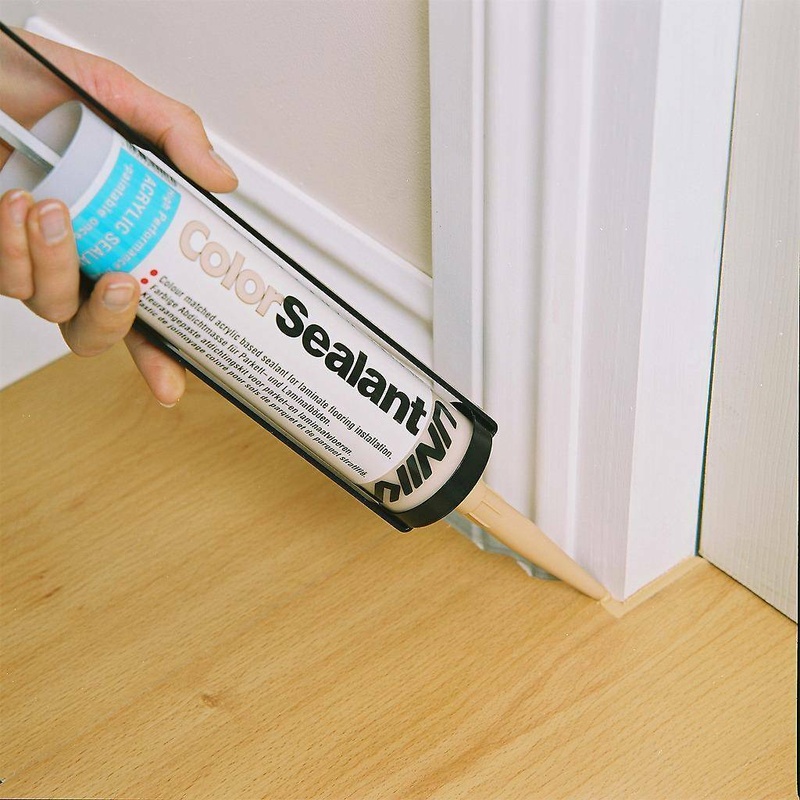

Dit betreffen de originele Makita zaagbladen. In het vervolg wijk ik ook uit naar goedkopere alternatieven. Kozijn is niet omhoog te schuiven helaas. Ik denk dat ik inderdaad maar strak langs de randen ga leggen en kleurkit koop. Ik zag Colorsealant voorbij komen, dat ziet er best veelbelovend uit!
