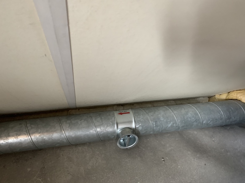

Zojuist zag ik op de eerste verdieping, onder het schuine dak, in een van de bergingen achter het knieschot daglicht. Vreemd, want volgens mij is dat niet de bedoeling. Er staat wel een suggestie op de bouwtekening met de strekking ‘naden afschuimen’. Ik ben niet zo bekend met het lezen van bouwtekeningen, maar voor zover ik afschuimen als term denk te begrijpen zou daar een streep pur in de naad gespoten moeten zijn?
Afbeeldingslocatie: https://tweakers.net/i/gkYHeCGv1oy-n-bt2V1btdQoE5c=/x800/filters:strip_icc():strip_exif()/f/image/Ds18HqF93iqzrlyn219Nu0ly.jpg?f=fotoalbum_large
Klopt mijn aanname, en zou ik de kier inderdaad zelf kunnen verhelpen door het dicht te spuiten met het een of ander, of is er een betere manier?

Haal een bus -flexibele- purschuim, bevochtig je naad even voor met de plantenspuit en dan lekker volschuimen. Pak daarna een biertje en mail je aannemer dat het een pannekoek is dat ze dit soort dingen in de bouw nog steeds niet goed opleveren.

Het huis is van 88 dus ik weet niet of de aannemer erg onder de indruk zal zijn :) Morgen maar eens achter alle knieschotten kruipen voor een inspectie!

Gewoon vol putten, heb ik hier ook gedaan. Hier lag er zelfs een (condens)afvoer van de cv naar de dakgoot door de kier :X

Om nog even een kleine opvolging te geven: na het demonteren van de spirobuizen voor de heteluchtverwarming de hoek volgepurd. Ging eigenlijk verrassend makkelijk, en volgens mij zit nu alles dicht. Met beter weer ook de buitenkant nog even afkitten, dan zit het zeker dicht (kon helaas ook niet overal achter het knieschot komen). Gelijk maar wat goede afsluiters in de spirobuis gezet, dus ik ben erg tevreden :)Afbeeldingslocatie: https://tweakers.net/i/a43VMQZTEX45PyzBvJ3lacZeP7s=/800x/filters:strip_icc():strip_exif()/f/image/D4uhYcVeWiRSrcekHLEYhiOf.jpg?f=fotoalbum_large

Die klep in die spiralobuis is bedoeld voor de debietregeling, waarom zou je die sectie dicht zetten?

Evink schreef op zaterdag 1 mei 2021 @ 17:32:
Omdat we die ruimte(n) niet (altijd) mee willen verwarmen.
Toevoeging: het liefst zouden we graag alle warmte naar boven afsluiten, maar in de zomer is het voor de ventilatie wel aardig om toch die buizen bruikbaar te houden. Verwarmen op de slaapkamers doen we eigenlijk nooit.
