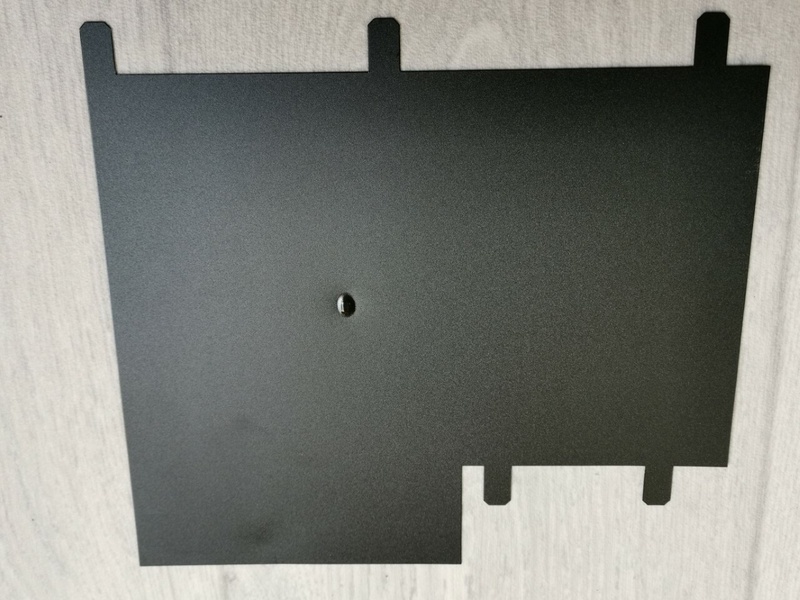

Plastic afdek kapje van het powerboard is gesmolten.
Afbeeldingslocatie: https://tweakers.net/i/HYSybTv7Elm20dZt5vzTKNCW5fQ=/800x/filters:strip_icc():strip_exif()/f/image/RaIOH0uxJRCbRuiNf23ho9qn.jpg?f=fotoalbum_large

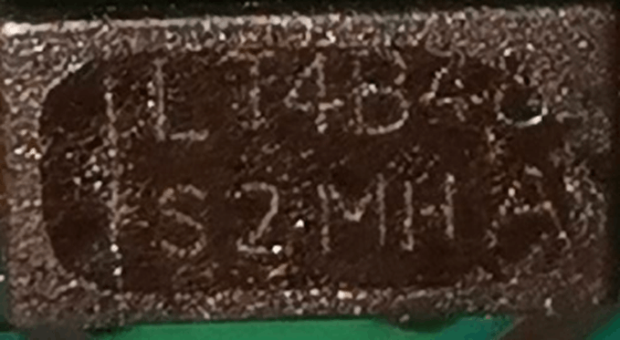

Afbeeldingslocatie: https://tweakers.net/i/oc43NkpZd5ZH8FR03W2_VXUi2jA=/full-fit-in/4000x4000/filters:no_upscale():fill(white):strip_exif()/f/image/dI52sBmNXPpNR5EJUSHCiTNM.png?f=user_large
Edit: bovenste code lijkt LT4B48, maar krijg geen resultaten.
Als ik alleen google op S2MHA kom ik wel op een mogelijk exemplaar.
https://www.datasheets360...2mha/4245499157859982516/

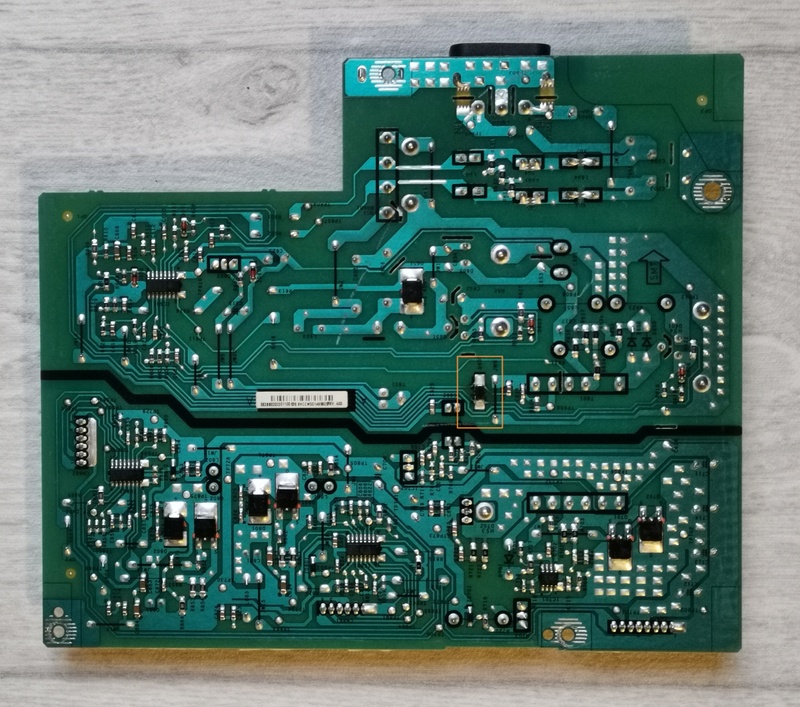

Een overzichts foto is altijd handig, want nu weten we niet wat er nog in de buurt van deze diode zit :/
  • mitsumark
  • Laatst online: 15:12
Goed punt.
Werd al schemerig, lastig goede foto's maken zonder flits.
Afbeeldingslocatie: https://tweakers.net/i/1R88KgZ399E7XwFHjt6ix251a1M=/800x/filters:strip_icc():strip_exif()/f/image/YAApD6vLKiSpIL9w0tzahLAd.jpg?f=fotoalbum_large
Andere kant (zit de diode ongeveer bij het rondje).
Afbeeldingslocatie: https://tweakers.net/i/6SybDXp4Vmjh9QGN-JvRvNK_Ae4=/800x/filters:strip_icc():strip_exif()/f/image/SNWWpz5TcabCfpTb8yaBoVds.jpg?f=fotoalbum_large

Ha voedingsgedeelte voor het primair aanstuur gedeelte. Vervangen door en 1N4007 kan ook, volgens mij.

Diodes zijn in de regel behoorlijk solide, die klappen er niet zomaar uit. Als dat wel gebeurt kan dat het gevolg zijn van iets anders, dus niet de oorzaak. Ik denk dat memphis dat bedoelt.
Persoonlijk ben ik ook geen voorstander van het repareren van voedingen, tenzij de oorzaak overduidelijk en simpel is, zoals bolle elco's. Deze situatie noem ik niet overduidelijk, we weten niet of dit de oorzaak is en we kunnen de diode niet identificeren. Vervangen door een alternatief is technisch riskant, aangezien dit de primaire zijde van de flyback is. Een verkeerde keus kan verkeerd aflopen.

Als het ding in het schakelende gedeelte zit (en daar lijkt het op) kan een 4007 wel eens (veel) te traag zijn.
mitsumark schreef op vrijdag 16 april 2021 @ 18:30:
Blijft wel de vraag of het vervangen hiervan weer een bruikbaar powerboard oplevert.
Ik kan eventueel nog ergens een multimeter op zetten, maar dan heb ik echt geen idee wat ik aan het doen ben, dus hulp benodigd :)
1kV 2A 1MHz,
Dat klinkt in ieder geval plausibel. Als je een diodetest hebt op je multimeter kun je eens kijken of hij doorlaat, ideaal meet je verschil als je de pennen omdraait.
Als je ohms iets in de buurt van 0R meet is hij (bijna) zeker hemelen.
Bijna ... want je meet door de rest van de schakeling heen, ideaal bak je hem even van de print af.
