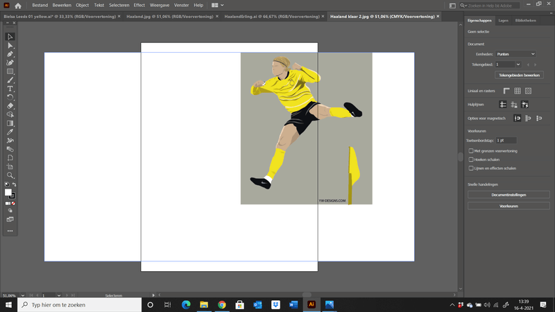

Mijn vraag:
Ik ben een tijdje bezig met illustraties maken in Illustrator. Het lukt mij echter niet om achteraf de afmetingen van het document aan te passen naar een 30 x 40 cm document. De afbeelding lijkt dan niet meer in verhouding te staan, ziet er uitgerekt uit. Weet iemand hoe ik het tekengebied, in verhouding kan laten met de documentgrootte als ik de documentgrootte wil wijzigen naar 30 x 40? Illustrator pakt nu een heel stuk extra wit mee wat niet hoort bij de illustratie. Het tekengebied lijkt dus te veranderen wanneer ik de illustratieafmeting wil aanpassen. Heb het in AI en JPEG, maar kom er bij beide niet uit.
Ik krijg na het transformeren van het tekengebied dus mijn illustratie te zien, maar ook een zwarte stippellijn die het document omgeeft. Geeft deze zwarte stippellijn aan dat dat de 30 x 40 afmeting is?
Afbeeldingslocatie: https://tweakers.net/i/RRe3pkzd0P71gMsoSv-LC3N6gsA=/800x/filters:strip_exif()/f/image/GmsnGjZ78l2C1cNNxaGTaIDz.png?f=fotoalbum_large
Met het witte stuk dat hij meepakt na transformatie van AI naar JPEG (oid) bedoel ik dat het resultaat als onderstaand is.
Afbeeldingslocatie: https://tweakers.net/i/rClbRFjRx_I3XtSBmKzyjlxh2Zg=/800x/filters:strip_exif()/f/image/pWauUS2JtNptZAgLhxsKLuXP.png?f=fotoalbum_large
Afbeeldingslocatie: https://tweakers.net/i/VZ3ey32Stf5oGlnhzU9UHGwu3zc=/800x/filters:strip_exif()/f/image/OepmYBWBflqlqhmyVEXFfZJ4.png?f=fotoalbum_large
Illustrator 2021
Youtube tutorials

en als je de artboard tool (shift + O) gebruikt zonder iets te selecteren?

Thanks is gelukt! @Teddy
