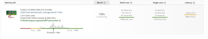

Sinds kort een nieuw geheugensetje aangeschaft die makkelijk te overklokken is:
https://www.gskill.com/pr...-3600C16D-32GTZN-Overview
Alleen volgens deze benchmark ga ik er zelfs op achteruit :?
Standaard staat ie op XMP instelling op DDR4-3600MHz CL16-16-16-36 1.35V
Volgens UserBenchMark krijg ik dan deze score:
Afbeeldingslocatie: https://tweakers.net/i/s8MACZCljuJe5ykdlcDgnMOsZVc=/800x/filters:strip_icc():strip_exif()/f/image/ZS3a8LHDhOrigqmeuzk87UFi.jpg?f=fotoalbum_large

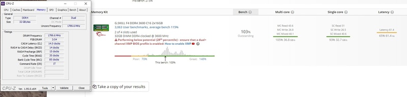

Verander ik de timings op 3600MHz CL14-14-15-35 1.45V
Krijg ik deze score:
Afbeeldingslocatie: https://tweakers.net/i/Um0W8MAeIYTrAZzvvyZ6LbTZ0Gk=/800x/filters:strip_icc():strip_exif()/f/image/OyJjsTngpEVhAuRRtU3lRDaC.jpg?f=fotoalbum_large
Is die benchmark niet te vertrouwen of hoe kan dit?
Heb ook 3800Mhz gedaan met dezelfde timings als op 3600Mhz en dan wordt mijn score ook slechter.
Nu ben ik best een noob qua overklokken van het geheugen dus misschien moet ik nog wat anders veranderen?
Enige wat ik heb gedaan is dus de timings lager gezet en het voltage hoger.

Begin eens met 3733MHz op 16-16-16-36 en 1.40V ipv van de spanning direct met meer dan 5% te verhogen zoals je nu gedaan hebt. Geheugen overklokken vereist nauwkeurig boekhouden en geduld.

Plugin schreef op vrijdag 16 april 2021 @ 14:24:
Ok maar als het stabiel loopt op de huidige settings dan moet ik toch sowieso een hogere score hebben? Crasht verder niet in game bv.
Maar ik zal dat andere programma proberen, trial kan ik niet gebruiken dus kopen.
Zorg er wel voor dat je altijd in dezelfde omstandigheden test, dus altijd dezelfde (achtergrond) belasting.
Alles kan namelijk scores beïnvloeden aangezien alles wat er gebeurt op een systeem resources gebruikt.
Verder wil het niet zeggen dat je met een geheugen overklok altijd hogere scores krijgt, niet alle workloads profiteren immers van sneller geheugen. Ik zou me ook zeker niet blindstaren om iets als userbenchmark. Sowieso een site die je beter niet kan raadplegen, maar goed, dat is een ander verhaal (benieuwd, google ze maar eens, bijv hardware unboxed en userbenchmark). Maar benchmark vooral workloads die je zelf (dagelijks) gebruikt, alleen dan weet je of je immers zelf ook profiteerd van je overklokresultaten.
