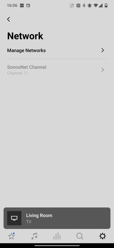

Hier ook sinds kort issues met Sonos i.c.m. UniFi netwerk.
Het netwerk bestaat uit een Dream Machine en 2 Flex-HD AP's. Het Sonos systeem bestaat uit Playbar, Sub, 2x S1 (surround speakers) en nog een losse S1 in de keuken. Alles is draadloos verbonden met de Dream Machine en verdeeld over 2 kamers. Die 2 Sonos kamers zie ik in m'n UniFi clients overzicht keurig tevoorschijn komen en verbonden met een Wi-Fi performance van 99-100%.
Echter, vaak is het zo dat ik zowel vanuit de Sonos app als bijv. Spotify de speakers niet kan zien. Dit is op zowel smartphones als PC's in huis het geval. In de UniFi app zie ik op dat moment dat ze wel verbonden zijn. Sterker nog, als ik op de play-knop van een van de speakers druk gaat gewoon muziek afspelen. Ook werkt tv-geluid prima in surround. Dus er is wel degelijk verbinding onderling en met het internet. Ook kan ik tegen Google Assistent roepen "Play music in the family room" en gaat keurig muziek afspelen.
Vanuit de Sonos app heb ik de 'fix it' routine geprobeerd waarbij je alle speakers opnieuw moet koppelen, dat lijkt keurig te gaan maar na afloop is alles weer pleite.
Het enige wat werkt om dit op te lossen is vanuit UniFi de Sonos clients selecteren en op 'reconnect' te drukken. Ze worden dan even van het Wi-Fi netwerk afgetrapt en komen vrijwel direct terug. Op dat moment zijn ze direct weer zichtbaar in zowel Sonos apps als Spotify.

Check voor de zekerheid even of je Sonos-netwerk op een rustig WiFi-kanaal zit(keuze 1,6,11). Bij mij was het probleem met haperen of niet te vinden speakers verholpen door een propere switch aan te sluiten. Een met STP-ondersteuning: https://support.sonos.com/s/article/2118?language=en_US
Dit kan ik dus niet aanpassen. Ik zie de optie wel staan in de app maar kan het niet selecteren. Afbeeldingslocatie: https://tweakers.net/i/yUBb4RRXNDxmJqZebEikz5XrQgo=/x800/filters:strip_icc():strip_exif()/f/image/bLxFCHScPheVQRN9sjSitnfd.jpg?f=fotoalbum_large

Klinkt meer als een multicast filtering probleem
