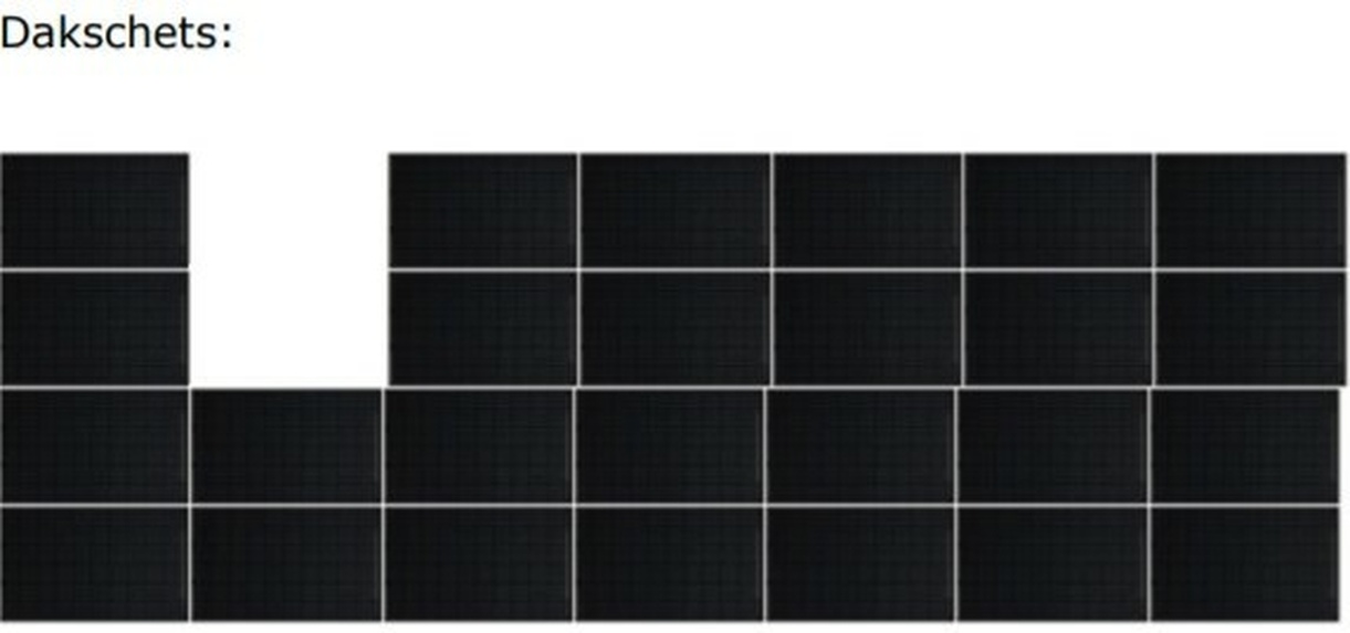

Na wat gepuzzel (en dit werd bevestigd in de offertes) kwam ik zelf op het volgende 'ideale' legschema.
Afbeeldingslocatie: https://tweakers.net/i/EK-H14MKhcuEl3IcxX72hv6ivVg=/full-fit-in/4920x3264/filters:max_bytes(3145728):no_upscale():strip_icc():fill(white):strip_exif()/f/image/i9QYX1naHxZzsS3b3Jgawf1R.jpg?f=user_large
In landscape kunnen er meer kwijt dan in portait en de pijp op het dak zorgt er voor dat ik dan 2 panelen niet zou kunnen leggen. (Heel misschien kan er nog 1 boven maar wordt bijzonder krap). Ik heb in principe niet veel schaduw, maar het pijpje zorgt gedurende de dag wel voor een kleine schaduw. Aan het eind van de dag een streep naar rechts, en gedurende de dag denk ik dan meer naar links toe. Dit heb ik nog niet echt kunnen zien omdat ik rond die tijdstippen niet in de gelegenheid ben geweest om te gaan kijken..

Uiteindelijk toch voor portrait gegaan, en 6 extra panelen op de aangebouwde berging er bij gelegd.
In landscape kwam het niet goed uit, en kwamen de panelen wel erg dicht naar de goot toe.
Dit zou dan ook gelijk betekenen dat elke regenbui volledig voorbij de goot zou schieten, en rechtstreeks op de oprit zou spoelen.
Dit oogt rustiger, en heb uiteindelijk toch 29 panelen kunnen leggen.

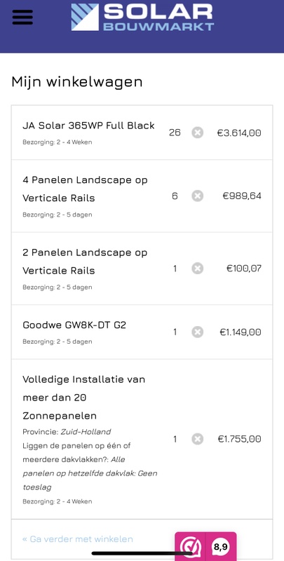

Wat is dat eigenlijk voor pijp? Als je er uit de buurt blijft hoef je geen solar edge. Naast solar bouwmarkt zijn er nog een aantal.
€6.287,36 = 0,66

NileZ_ schreef op woensdag 14 april 2021 @ 22:34:
En wat betreft de panelen? Kan iemand daar wat over zeggen ? Denim ken ik niet zo goed, canadian solar leek mij betrouwbaar. Is het nog het overwegen waard om te switchen naar een ander type paneel of is dat lood om oud ijzer tegenwoordig?
Er zijn een aantal partijen die grootschalig tests doen met bepaalde panelen. De verschillen zijn eigenlijk nooit heel groot, behalve voor sommige écht heel dure panelen. Check bijvoorbeeld https://www.solar-bouwmarkt.nl/zonnepanelen-test/
  • busscherski
  • Laatst online: 16-08 17:58
NileZ_ schreef op woensdag 14 april 2021 @ 22:42:
Is het inderdaad efficiënter om een iets lichtere omvormer te nemen ? Dus bij solaredge een 8k ipv een 9k? En in een stringomvormeruitvoering ook?
Ik denk alleen als je ook die 50 euro korting krijgt wat het prijsverschil is.
https://www.solar-bouwmarkt.nl/omvormers/solaredge/3-fase/
Vermoed dat de 8 kW op jaarbasis heel iets minder opbrengt maar dat het vele jaren gaat duren voor dat samen 50 euro is. Mogelijk langer dan de omvormer meegaat.

mcDavid schreef op woensdag 14 april 2021 @ 22:45:
Partij 1 vragen een kleinere omvormer voor te stellen. Normaliter kies je de omvormer op 80-90% van het vermogen van de panelen (met een zuid opstelling misschien meer richting die 90). Omvormers presteren nl minder goed bij een lage belasting. En uiteindelijk heb je veel vaker een beetje zon dan volle bak zon. Omstandigheden waarin je panelen hun opgegeven vermogen halen heb je hooguit een paar uur per jaar.
Als je nog een overkapping oid gaat volleggen, kun je daar waarschijnlijk sowieso beter een eigen omvormer voor gebruiken. Je wilt sowieso niet met DC-kabels je hele huis door moeten en het is zonde (van het geld en van het rendement) om nu een te grote omvormer te kopen.
Dankje voor de uitleg! Die test heb ik inderdaad ook zitten bekijken. Offertes worden vaak uitgebracht op basis van goede ervaringen van de installateurs. Op zich niks mis mee, maar appels met appels vergelijken is dan niet altijd makkelijk
Toen ik offertes kreeg voor onze zonnepanelen was er een net leg plan zodat je kan zien waar welke panelen hoe liggen. Nu onze Trina Solar all black panelen gemonteerd zijn, zie ik helemaal geen legplan meer. Ik zie alleen een perfect zwart vlak met iets van randen wat perfect aansluit bij onze donker blauwe al wat oudere dakpannen.
Wij hebben ook gekeken naar LG all black panelen om prachtige panelen te krijgen, maar deze Trina all black 330 Wp panelen zijn mooier dan ik had gehoopt van de LG panelen. Voor een veel lagere prijs... Dus prachtige zwarte panelen hoef je echt niet de hoofdprijs voor te betalen.
Kwa omvormer grootte, ik heb 9900 Wp op het dak liggen voor een omvormer die max 8800 watt doet en dat gaat aardig goed hoor. Groter is niet echt nodig, en praktisch nooit rendabel.
Verder netjes hoor, mooi volleggen dat dak, en Solaredge optimizers zijn wel handig om per paneel uit te lezen. Vooral om te zien welke optimizer nu weer stuk is >:)
