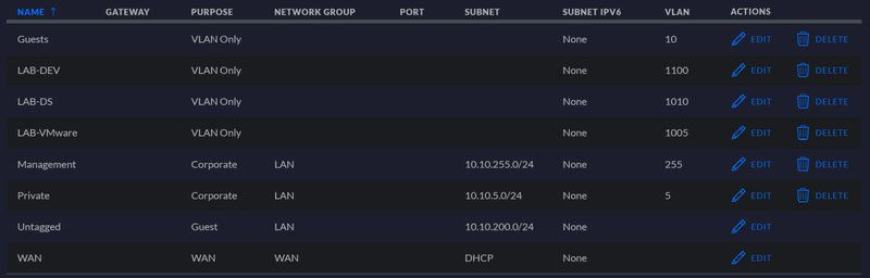

Momenteel heb ik de volgende netwerken gedefinieerd.
Afbeeldingslocatie: https://tweakers.net/i/hYIUNDvBBQ7cq6gjhSIyiamFT1U=/800x/filters:strip_exif()/f/image/Mn7LfqYylgS2NfV1cCGJSJv3.png?f=fotoalbum_large
Ik had een USG maar die heb ik inmiddels weg gedaan. Ik wil alleen het management vlan wijzigen maar loop tegen iets aan waar ik even niet uit kom.

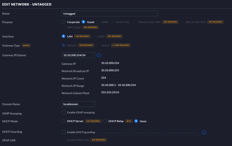

Belangrijk in bovenstaand screenshot zijn vlan 255 (Management) en 'network' Untagged. Dit is een corporate network die ik niet kan verwijderen en waar ik geen VLAN op in kan stellen. Ik moet er een subnet op instellen omdat dat nou eenmaal moet bij een netwerk (je kan niet opslaan als je het weg haalt). Het subnet is verder in dit geval gewoon 'dummy'. Dat ziet er verder als volgt uit:

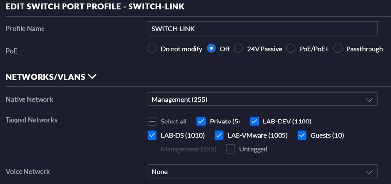

Op de link tussen de switches op de eerste switch (de USW16) zit het volgende profile:
Afbeeldingslocatie: https://tweakers.net/i/6H_nMAyY_YA0ehJTPP47u_LExY4=/800x/filters:strip_exif()/f/image/cCFiOrIpRfwEHBRWN3grR8Ma.png?f=fotoalbum_large

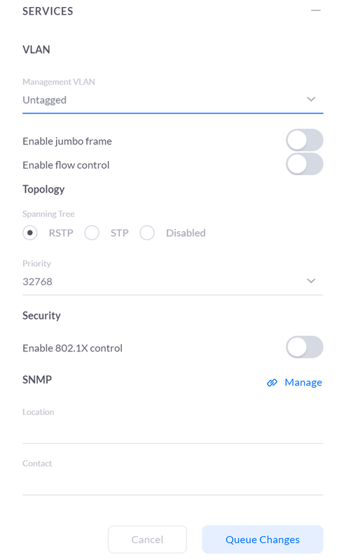

Als ik de tweede switch factory reset en adopt in de controller krijgt deze ook netjes een IP adres in vlan 255 want die is untagged. Het default management netwerk op de USW-8 staat dan op untagged en in de controller heeft die nu dan doordat ik dat netwerk zo genoemd heb ook 'Untagged':
Afbeeldingslocatie: https://tweakers.net/i/8JUSeBfxcYCodw_vnQvjQre8daQ=/x800/filters:strip_exif()/f/image/a4UQz6882B3ksULbf2eb4OBH.png?f=fotoalbum_large

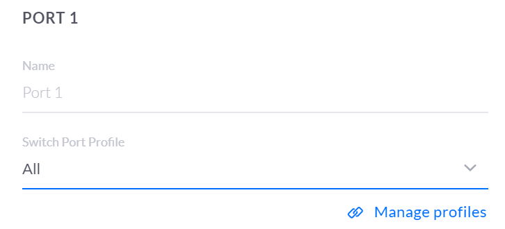

Ik wil dit aanpassen naar Management (tagged of untagged) maar dat lukt tot op heden niet. Ik kan de management VLAN wijziging queueën en daarna het 'SWITCH-LINK' profile toepassen op de uplink maar dan heb ik twee keer een apply knop.
Afbeeldingslocatie: https://tweakers.net/i/CIQXh_5dKSbHcvqLUQuUAxj6ppg=/full-fit-in/4000x4000/filters:no_upscale():fill(white):strip_exif()/f/image/x6MMsRccNFiXzEjGIS1nZBrq.png?f=user_large
Één voor de poort wijziging en de ander voor de gequeuede wijzigingen door te voeren. Zodra ik echter op één van de twee klik is in principe de verbinding weg want dan klopt zijn management vlan configuratie niet meer.

Ik heb even wat anders gedaan in de tussentijd, en zojuist mijn eigen post nog eens doorgelezen, nog even wat ubiquiti documentatie gelezen en toen het nog een keer geprobeerd. Eerst op de switch management vlan aangepast naar 'Management'. Verbinding kwijt, toen port profile aangepast dat er geen native vlan is en ook Management dus tagged. En toen kwam de verbinding wel terug.
Ik dacht echt dat ik dat al een keer geprobeerd had maar misschien toch ergens verkeerd geklikt of iets dergelijks. Het werkt nu zoals het zou moeten in elk geval.
