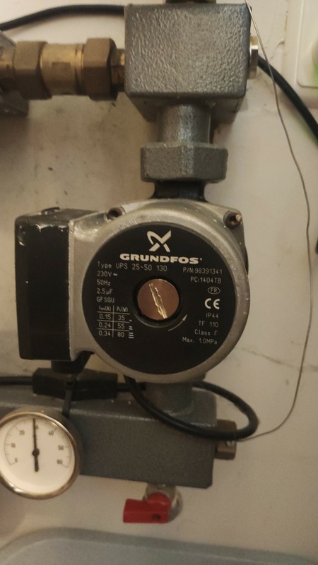

Mijn huidige circulatiepomp heeft het begeven en de installatiemonteurs hier uit de buurt hebben het allemaal dusdanig druk dat het een week duurt voordat ze langs kunnen komen, dan wel dat ik een servicecontract met ze nodig heb.
Nu zat ik te kijken op diverse sites waar ze pompen verkopen en de aansluitfilmpjes en dat zou toch te doen moeten zijn. Een aantal beginnersvragen hiervoor.
Ik heb nu een Grundfos 25-50/130
Afbeeldingslocatie: https://tweakers.net/i/FHAbYstZ-kbw-xdLBGL91zkXQ-E=/x800/filters:strip_icc():strip_exif()/f/image/RMVkrrBwLO6kEqNGdvEwdnre.jpg?f=fotoalbum_large
Afbeeldingslocatie: https://tweakers.net/i/IG33Nf4MoQJvZoQJ5Pt4FKL6_iE=/x800/filters:strip_icc():strip_exif()/f/image/JB902oFvoVgcgXiOsw5VQtr7.jpg?f=fotoalbum_large
En ik zit te denken om een Grundfos Alpha2 25-40/130 te kopen.
Als ik dat wil aansluiten, klopt het dat ik dan het volgende moet doen?
1. Kraantjes sluiten
2. Aftapkraantje onderin openen
3. Water eruit laten lopen
4. De pomp vervangen
5. Aftapkraantje dicht en andere twee openen
Mis ik iets?
En zijn de kraantjes uit stap 1 dan de bovenste twee waar je een vleugelsleuteltje voor nodig hebt?
(Probeerde het te meten, 5mm denk ik?)
En het aftapkraantje is denk ik het rode hendeltje onderin?

  • TheGhostInc
oohlaf schreef op dinsdag 13 april 2021 @ 22:20:
Vergeet de CV niet uit te zetten/uit het stopcontact.
Ik zou zelf alleen 2 doen. Het meeste water blijft toch wel in het systeem hangen en vullen is zo gebeurd. Hooguit de radiatorkranen boven even dichtdraaien.
Die afsluiters zijn leuk, maar je zult altijd zien dat ze muur vast zitten of daarna gaan lekken oid.
Dus aftapper open, koffie drinken, pomp wisselen en aftapper dicht, vullen maar.

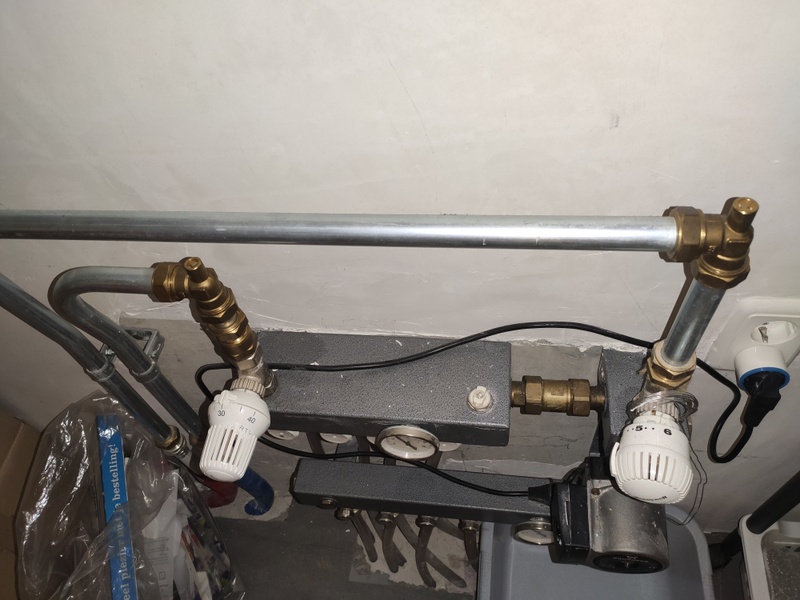

Vandaag ben ik aan de slag gegaan om de nieuwe pomp te monteren en dat ging vrij soepel (het monteren) totdat ik wilde testen.
Als eerste de rode en blauwe afsluiters voor de verwarming gesloten op de stadsverwarming.
Toen wilde ik de afsluitkraantjes bovenop bij de vloerverwarming aanvoer en retour afsluiten, maar dat bleek dus voor ontluchten te zijn, dus spoot er wat water uit tegen de muur ;)
Nou ja, ok, toen het aftapkraantje open gezet en water eruit laten lopen, was ook zo gedaan en paste in een teiltje.
Daarna wat WD-40 op de koppelingen laten lopen en kort laten intrekken, en in no time had ik de oude pomp eruit en die nieuwe gemonteerd.
Afsluitkraantje weer dichtgedraaid bij de vloerverwarming onderin.
Daarna de stadsverwarming weer opengezet en ontlucht op de aanvoer, retour en bovenste verdelerbalk.
Ik kon geen tie-wraps vinden, dus de zekering met onderbreker boven 50 graden die in het netsnoer zit heb ik nog niet op de onderste balk weer kunnen bevestigen.
Echter, na thermostaat inschakelen werd de onderste balk direct warm, maar de vloer niet.
Ik weet alleen niet zeker of ik met stadsverwarming het circuit van vloerverwarming en radiatoren gescheiden is of zichzelf bijvult met water. Want de enige reden die ik nog kan verzinnen is dat er nu te weinig water inzit, maar als ik de ontluchters openzet, dan spuit er wel direct nog water uit en ik hoor de nieuwe pomp wel pompen.
Dus moet ik bij stadsverwarming ook bijvullen en zo ja, hoe doe ik dat?
Ik zie ook geen drukmeter o.i.d.

  • Jim423
Nee kan niet.
Wat je moet doen is meer gas geven met die pomp. Bijvoorbeeld hem op 18W zetten. Lees even de handleiding voor de verschillende opties die deze pomp heeft. Voor nu kun je hem op continu snelheid zetten.
AMD Ryzen 5800X - 32GB DDR4 Corsair RGB - XFX 6900XT - Panasonic HIT 990Wp - AE200L WPB met cv-ondersteuning
  • AUijtdehaag
Je zal bij moeten vullen met water en ontluchten.
Als je nu (boven) een ontluchtingskraantje open zet, spuit het er ook niet blijvend uit neem ik aan?
Het spuit er beneden uit omdat je op het laagste punt zit en nog druk van boven hebt.
Ik zou er toch een manometer in meubelen ergens en op. 1- 1,5 bar druk op zetten dus. Afhankelijk waar je die plaatst.
Stadsverwarming heeft een wisselaar.
Zodat je niet de hele wijk zonder warmte kan zetten :-)
En 4 watt is erg weinig, wat betekent dat de pomp niet vol draait.
Pas wel op dat je niet een te hoge temperatuur je vloer in pompt.
Ik zie 40 graden staan en dat is te hoog.
Daar dienen de thermostaat knoppen voor om dat te beperken.
[ Voor 45% gewijzigd door AUijtdehaag op 25-04-2021 07:31 ]

  • oohlaf
  • Laatst online: 11-08 11:55
Jim423 schreef op zaterdag 24 april 2021 @ 23:56:
Nee kan niet.
Ik had hem al maximaal gezet en dat hielp niet. De foto was direct na monteren, had alledrie de CP standen geprobeerd en op CP3 hem een uur of 2 laten lopen.

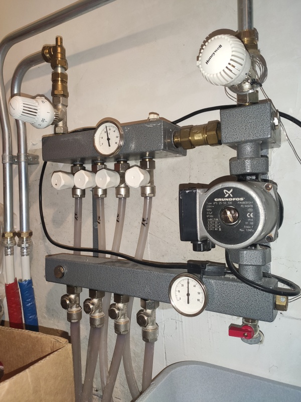

  • oohlaf
Ik heb net alle radiatoren van beneden naar boven een voor een ontlucht, maar helaas geen verschil.
De radiatoren boven worden wel warm (ook niet superheet trouwens), maar de vloerverwarming blijft koud.
De rode aanvoer voor verwarming bij de warmtewisselaar is goed warm, maar de rode aanvoer in de trapkast voordat hij naar de vloerverwarming gaat blijft koud. Dus het probleem zit hem nog voor de trapkast.
Ik kan me herinneren dat 2 jaar terug ik een monteur heb laten komen die vertelde dat de Honeywell VC8615 die op de retour zit van de warmtewisselaar, gesmeerd moest worden en niet correct meer schakelde. Nu hoor ik wel dat hij schakelt als ik de thermostaat hoog zet, en ik zie het witte palletje ook van links naar rechts en andersom bewegen.
Ik was er alleen niet bij toen die monteur er was destijds.
  • Xander
  • Laatst online: 09:30
oohlaf schreef op zondag 25 april 2021 @ 15:29:
Hoe kan die onderste rail dan toch 40 graden zijn? :?
Er zal om de een of andere reden geen flow zijn. Dat kan ook nog aan de thermostaatkranen op de verdeler liggen.
Het is mijn vakgebied niet, maar ik snap eerlijk gezegd niet waarom er 2 thermostaatkranen zitten (ook in de retour)? :?

Xander schreef op zondag 25 april 2021 @ 15:43:
Als je de servo eraf haalt hoort de klep volgens mij volledig te openen, dat zou je ook even voor tijdelijk kunnen proberen.
Dat was hij in het begin even direct na aansluiten (toen die foto genomen was), daarna niet hoger dan 20 graden te krijgen.
De thermostaat kranen op de bovenste verdeler staan nog in dezelfde stand als ingeregeld door de monteur 5 jaar geleden.
Ik zal eens kijken of ik die servo eraf kan klikken.
  • oohlaf
Eraf geklikt en de servo doet het gewoon zoals het moet, kan hem met de hand goed heen en weer schuiven. En ook bij warmtevraag zie ik het witte palletje heen en weer gaan zoals het moet.

Heb je al geprobeerd om alle groepen van je verdeler dicht te draaien, en dan steeds 1 groep open te zetten, zodat je kan checken of daar flow is?
  • lampy25
  • Laatst online: 17-08 07:16
Weet je zeker dat de pomp de goede kant op pompt? Als ik de handleiding bekijk kan de pomp op 2 manieren gemonteerd worden en het default plaatje zegt dat het water naar boven pompt.
In de foto in de openingspost is je onderste rail de warme (dus aanvoer), dus zou die van boven naar onder.
moeten pompen.
edit: er staat op de zijkant van het pomphuis een pijl met de stromingsrichting.
[ Voor 11% gewijzigd door lampy25 op 25-04-2021 17:59 ]
  • oohlaf
lampy25 schreef op zondag 25 april 2021 @ 17:58:
moeten pompen.
Oh nee, schaam schaam. Je hebt helemaal gelijk. De pomp zit verkeerd om :X
En ik dacht nog, wel op letten toen ik hem uit de doos haalde een dag eerder.
De pijl wijst naar boven, en moet juist naar beneden wijzen, want de rode aanvoer is de bovenste leiding.
Verklaard ook meteen waarom de meter van de warmtewisselaar een negatief verbruik liet zien in m3/h toen ik de radiatoren boven dicht draaide.
Mijn dochter ligt al in bed, dus morgen maar omdraaien. De stekker er maar even uitgehaald.

Dank iedereen voor de tips.
De pomp is inmiddels omgedraaid en draait als een zonnetje nu.
Nu alleen nog tie-wraps halen voor die maximaalthermostaat.
