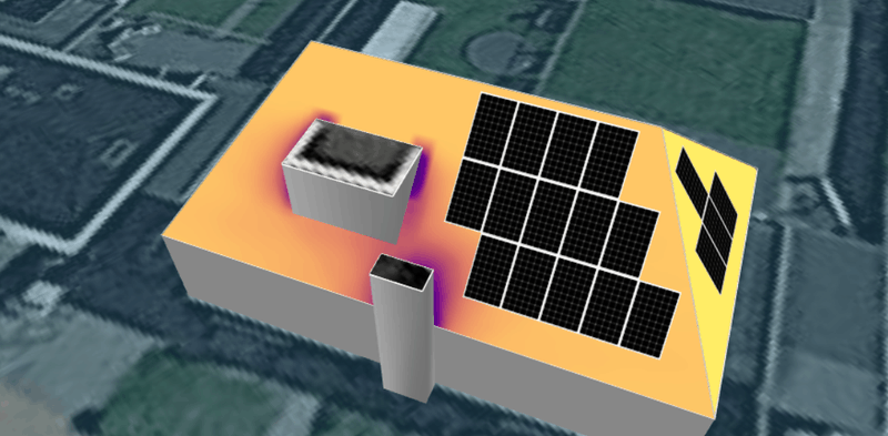

Het plan is om de dakvlakken zo vol mogelijk te leggen, waarbij 1 andere buurman het gelukt is om in totaal 18 panelen te leggen om de 2 meest zonrijke dakvlakken. Zijn legplan wil ik graag overnemen, omdat dat ervoor zorgt dat het "dak vol" wordt gelegd.
Dakvlak voorkant:
Richting t.o.z.v zuid: 63 graden
Hellingshoek: 43 graden
Dakvlak zijkant:
Richting t.o.z.v zuid: -27 graden
Hellingshoek: 50 graden
Afbeeldingslocatie: https://tweakers.net/i/ivHQ5FHI5SttDoXxjYRIhop5Zks=/full-fit-in/4000x4000/filters:no_upscale():fill(white):strip_exif()/f/image/gtfKgaKVc0x7bhBUOSWsiVEb.png?f=user_large

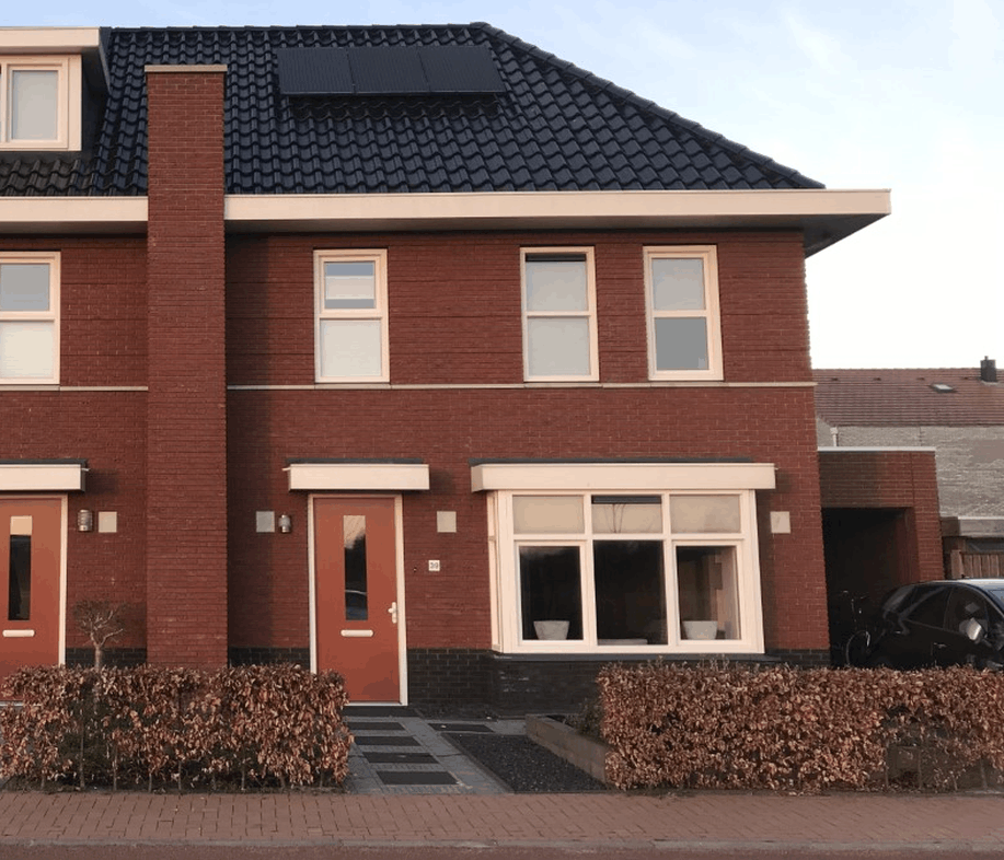

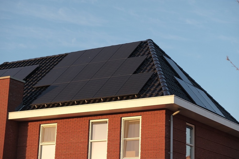

En dit is dus hoe een andere buur het heeft liggen (LG Neon 2 340WP).
Afbeeldingslocatie: https://tweakers.net/i/C3JzcorBg-0sdz23WJKQhfbOu4k=/800x/filters:strip_icc():strip_exif()/f/image/P4t84ghflBGH5BpC3RmMy1Ad.jpg?f=fotoalbum_large

Kwa zonnepanelen past er niet meer op deze 2 dakvlakken. De First Choice panelen zijn kwa afmetingen zelfs iets kleiner dan de LG Neon 2 van de buurman, maw dat gaat wel passen. Hooguit dat er op de zijkant iets grotere panelen kunnen?
Doordat ik schaduw heb van zowel de dakkapel van mijn buren als de sierschoorsteen twijfel ik welke omvormertechniek voor mijn situatie het beste uitpakt. In de offerte staat een 3-fase stringomvormer, maar als ik zelf aan de slag ga met Sunny Design Web komt daar al snel 2x een 1-fase omvormer uitrollen. Daarmee wordt het natuurlijk ook weer duurder. Sunny Design Web raadt mij een 3-fase omvormer af vanwege de te kleine string op de zijkant. Maar is 2x 1-fase een praktische oplossing, ook in combinatie met electrisch laden en warmtepompen e.d. in de toekomst?

Wel een goed werkende lijkt me hoor, maar als je wilt besparen is 2 x een 1 fase omvormer goedkoper. Hoewel 4 panelen wel wat weinig is voor een string ben ik bang hoor. Maar het kan misschien net, kwa minimum voltages per string.
Ik denk niet dat 2 x een 1 fase omvormer praktisch een probleem is, als beide op een andere fase komen heb je toch al wat spreiding dus moet dat in de toekomst geen problemen geven.
Verder kwa legplan wel netjes zo lijkt me, mooi vol, helemaal goed! (y)

Er passen aan de zijkant van de woning volgens mij nog wel 1 of heel misschien wel 2 paneeltjes bij, dan zit je toch op 5 of 6 paneeltjes, werkt de omvormer ook beter denk ik.

@lothar / @busscherski / @Bravertal er passen niet meer panelen op cq. de leverancier wil dat niet plaatsen omdat ze dan te dicht op alle randen komen. De rest van de straat heeft op het ZO-dak dan ook 3 of 4 panelen liggen. Mijn vermoeden is dat wanner je 2 panelen boven aan in portrait doet, de volgende rij met de onderkant (bijna) in de dakgoot komt te liggen.
