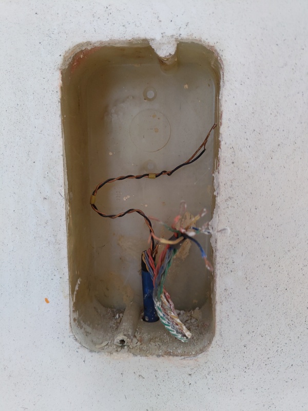

Uit nieuwsgierigheid deze vraag:
Achter het behang kwam deze doos tevoorschijn. In de doos komt een blauwe kabel met 6 aderparen uit. De kabel komt in de woonkamer van onze tussenwoning uit en loopt onder de beganegrondvloer naar de buren (hoekwoning).
Wie weet waarvoor deze kabel heeft gediend? Ik kan niks vinden via google wat het zou kunnen zijn geweest.

Telefonie (KPN)?

Telefonie-, intercom- en alarminstallaties?

Oude PTT/Telefoonkabel.

Is 100% een telefonie-kabel van PTT/KPN (is in NL toch?) Mijn woning uit de late sixties heeft dit ook, ik heb er mijn VDSL-modem op aangesloten en op die manier kan ik dit soort berichtjes de deur uit doen ;)

Grote kans dat dit van de PTT was. Zeker aangezien het om een tussenwoning gaat.
Ik heb dezelfde doos in een appartement met dezelfde kabels en daar is het voor het intercom systeem, maar dit gaat om een flat.

Is een oude analoge kabel. Kan je nog nodig hebben als je adsl internet hebt.

Het zal wel een oude PTT kabel zijn. Of die nog te gebruiken is weet ik niet. Ik ben niet van plan deze aansluiting te gebruiken. Er komt namelijk nog een PTT kabel uit in de woonkamer met een isra aansluiting die ik nu gebruik.

Het is een stap 58 aansluiting.
Is voor telefonie + draadomroep of kerkradio.

Bij mij in huis zat ook zoiets in de muur, bleek een oude telefoonaansluiting te zijn. Er was daarnaast ook een nieuwe telefoonaansluiting. Bleek iets te zijn dat kort na de bouw de hele telefonie in de wijk opnieuw aangelegd is oid.
Dus ik heb het volgestopt met wat hout en lekker glad afgesmeerd.

Ipv dichtsmeren zou ik kijken of je er nog een UTP kabel (of twee) naartoe kan trekken. Altijd fijn om een reeds bestaande buis en ingebouwde doos opnieuw te gebruiken. Soort van recycling. :+
Helemaal als je bedenkt hoeveel moeite het kost om een inbouwdoos ergens naderhand te plaatsen.
