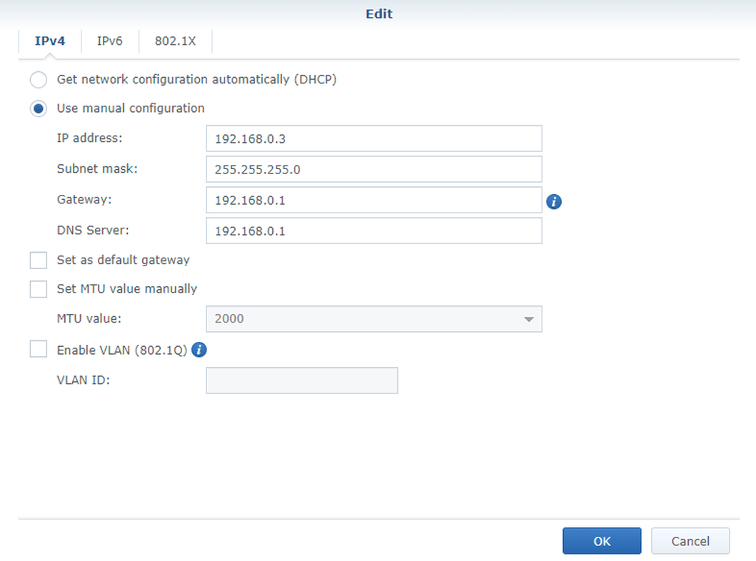

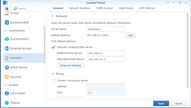

Kijk of je 192.168.2.1 kan pingen vanuit je NAS en vervolgens ping je 8.8.8.8. Hierna test je je DNS door google.com te pingen. SSH op uw NAS als de web-interface geen tools heeft om iets te pingen. (Hou er wel rekening mee dat niet op elke router de default-gateway als een DNS server kan functioneren).
Dit is hoe ik mijn Synology NAS heb ingesteld. Zorg ervoor dat "Set as default gateway" uitgevinkt staat.
Afbeeldingslocatie: https://tweakers.net/i/cGAXnb1Lk-swNxVCHhIKkLeJ8H0=/800x/filters:strip_exif()/f/image/znWF6Oj0rCXZPfq75B2e1R0k.png?f=fotoalbum_large
Afbeeldingslocatie: https://tweakers.net/i/TncQGXyAmed7NGf2o8numAulU0c=/full-fit-in/4000x4000/filters:no_upscale():fill(white):strip_exif()/f/image/EdF5Ton76e7FpvFaZvDcGktP.png?f=user_large

De quickconnect instellingenpagina gaf geen foutmelding, dus die heb ik geactiveerd, met succes.
Op de vaste pc, waar ik structureel geen toegang had tot de NAS, had ik weer toegang, zowel via de browser als via de verkenner. Ten slotte kon ik de NAS weer een backup extern laten wegschrijven (Synology bij iemand anders thuis) en kon ik op mobiel weer foto's zien via DS photo.
Ik heb wat meer instellingen aangepast, maar ik gok dat de LAG instelling op de switch uiteindelijk de oplossing was.
