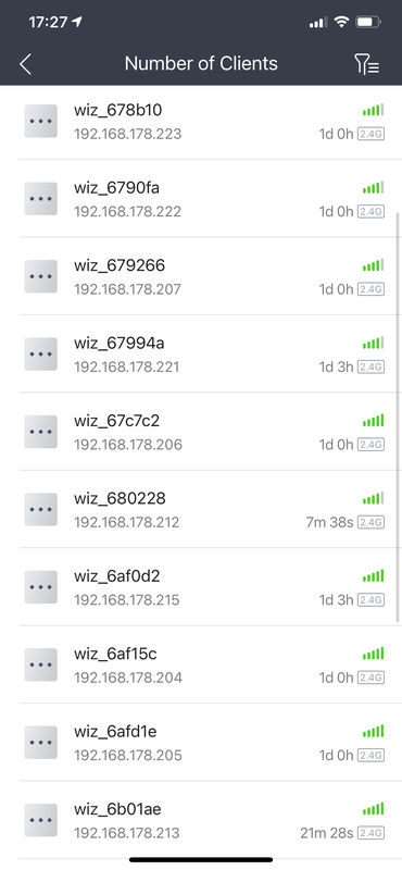

Het internet is bedoeld voor onze spotjes (zowel in plafond als in de rest van de tuin), dit gaat via 2,4Ghz
Wat voor spotjes zijn dat als ik vragen mag?
Toch geen Zigbee spots ofzo he (zoals Hue)? Die communiceren weliswaar via 2,4GHz, maar Zigbee is geen Wi-Fi, dus aan dat accesspoint heb je wat dat betreft niets.
Het zijn Wiz spotjes, deze communiceren gewoon rechtstreeks via Wi-Fi (2,4GHz uit m’n hoofd).

Rik. schreef op zaterdag 24 april 2021 @ 23:06:
Ok, dan zit het goed. d:)b
Just checking, je zou niet de eerste zijn die een accesspoint wil plaatsen om het bereik van een Hue lamp te verbeteren. ;)

Haha gelukkig hebben we de spotjes goed uitgezocht, dat zit dus wel goed :). De spotjes zitten in de veranda, en er staan in totaal nog 6 spotjes in de tuin verdeeld (aan de schutting en in de grond nog prikspots).
