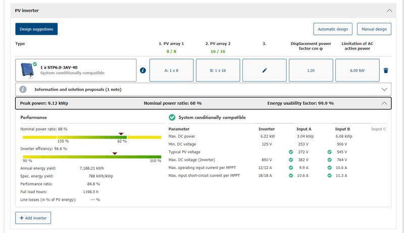

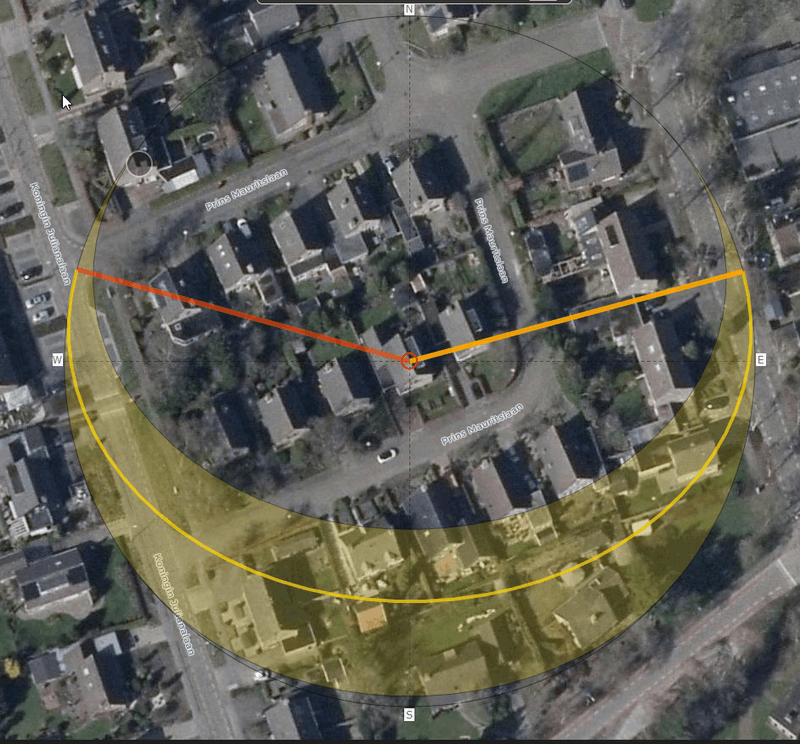

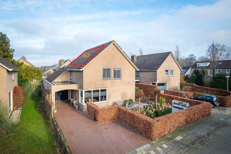

Na veel puzzelen zou ik de volgende setup willen plaatsen. Enige waar ik nog aan twijfel is de omvormer. Maar of de setup zo handig is zou ik graag van de experts willen horen.
Ik verwacht op het westen eind van de dag schaduw van een boom van de buren. Er is 3 fase aanwezig en ik laad een plugin hybrid op. Ik zou het leuk vinden / fijn vinden om met de omvormer en bijv. grafana dashboardjes te maken maar ook het e.e.a. te sturen via de homey omtrent bijv. het opladen van de auto (er is nog geen laadpaal dus daar kan ik dan rekening mee houden)
Ziet iemand nog iets waar ik rekening mee moet / kan houden? En welke omvormer raden jullie aan?

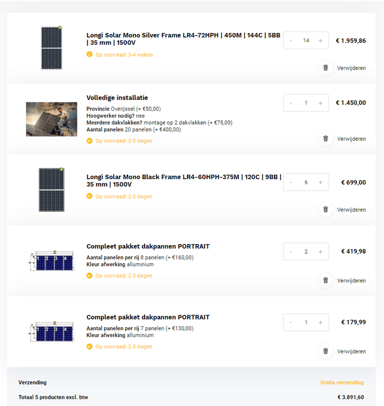

Kun je niet 8 panelen aan de oost kant kwijt?
Dan kan het wat makkelijker op een 3-fase omvormer. (vanwege Vmpp)
Wat voor pijpje is het?
Als het ventilatie is, vervangen voor een klober ventilatiepan?
Je vindt zwarte panelen niet mooier?
https://www.winkelman-zon...f-cel-full-black-380.html
8 op oost in portrait
16 op west in landscape (4x4) (meer panelen is meer bypasdiodes)
Heb je ook de afmetingen van het dak erbij?
Ga je zelf aanleggen? (scheelt weer 1450 euro)

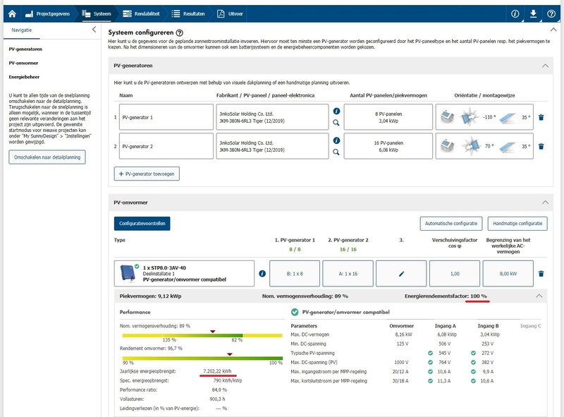

Sunnydesignweb, kies rode knopje nieuw project.
Vul lokatiegegevens in. En dan handmatige planning.
Met jinko (ik weet geen maten dus hoop dat het past)
https://www.winkelman-zon...8kw-3-fasen-omvormer.html

Is het plaatsen van panelen op de dakkapel en optie? Dan heb je veel minder schaduw in de middag.

Afmetingen van het dak:
van voor naar achter: 8,2m
van boven naar beneden: 4,5m
Dat pijpje was mij eerlijk gezegd nog niet eens opgevallen, ga eens kijken wat dat is.

Ik vind zwarte panelen zeker mooi. echter als ik de panelen uitreken qua breedte kom ik op 8,2m en dat is nog zonder speling. vind dat wel een beetje spannend of dat dan gaat passen. Net als zelf aanleggen vind ik ook wel een beetje spannend om zo op het dak te lopen :-) Ik ga mij er eens in verdiepen scheelt wel wat geld inderdaad.
Sunnydesign heb ik gedaan en komt die met een Sunny Tripower 6kW 3 Fasen Omvormer. Is SMA het beste in deze situatie? Ik lees ook veel goede dingen over growatt en goodway.

als je dak 8,2 meter is ga je daar zeker geen 8 Longi LR4's op kwijt kunnen nee. Alleen de panelen al zijn 104 cm breed, en daar komen de klemmen en eindstukken nog bij.

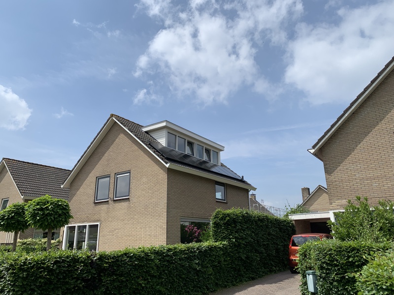

Inmiddels liggen de zonnepanelen er alweer een tijdje op.
Afbeeldingslocatie: https://tweakers.net/i/rByL-egzaOElVR5SbAbqY7pE_50=/800x/filters:strip_icc():strip_exif()/f/image/AS4cBKoqfsRqn0d0KjRun8Ag.jpg?f=fotoalbum_large
Afbeeldingslocatie: https://tweakers.net/i/3JQoyA-zZUYsrUCK8gP6CSHIwUQ=/800x/filters:strip_icc():strip_exif()/f/image/cIkzjDbeKkVcGgv588KnyK75.jpg?f=fotoalbum_large
blijkbaar was het dak toch groter dan ik had berekend en kon alles netjes naast elkaar. Heb het laten installeren.
In totaal 24 JA Solar JA Solar Mono Full Black Percium JAM60S21 365 MR | 120C |
MBB | 35mm Met een SMA SUNNY TRIPOWER 6.0.
Uit Sunny Design kwam dat deze voldoende zou zijn alleen twijfel ik nu wel af en toe omdat ik pieken zie over de 6000 heen.
Ook was er lekkage na de installatie, dit is keurig verholpen. Nu gaat de omvormer nog wel zo nu en dan in storing: 6406 hier moet nog naar gekeken worden (lijkt iets met de zonnepanelen op het westen te zijn.)
Al met al tevreden en tot nu levert het goed op :D

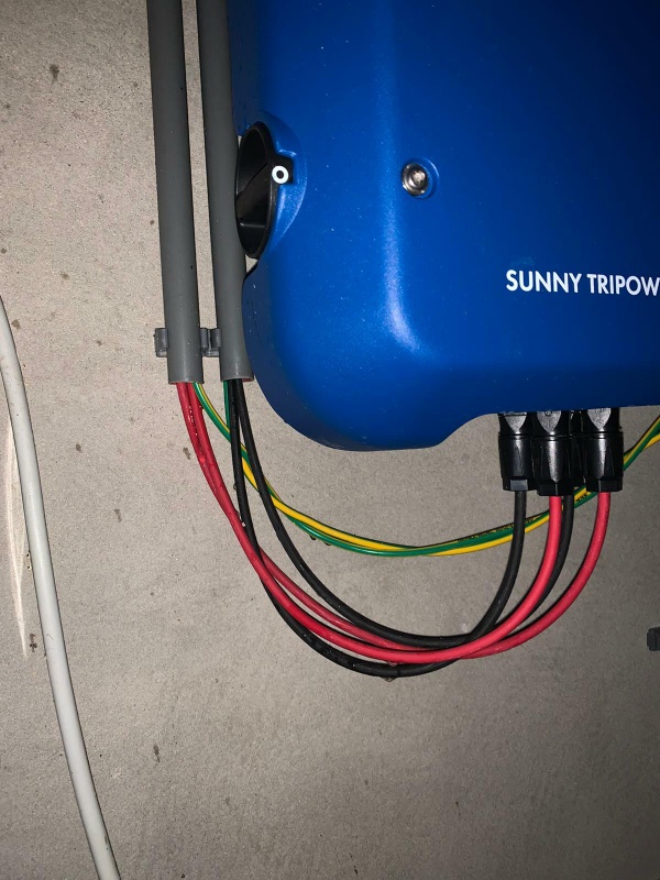

Uh-Oh... Gelijk foto'tje van de solar kabels bij de omvormer er bij - tenminste ... ik hoop dat er 2 sets kabel zijn?

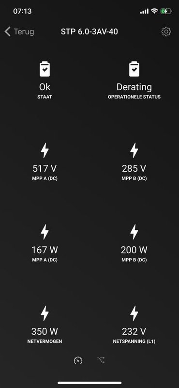

Ik heb nog niet echt een grafiekje. Het lijkt altijd beetje rond 15:00 te starten tot een uur of 17:00 en vaak als het vochtig weer is geweest. Dit zijn screenshots genomen vanaf mijn homey app ik ga in de grafieken duiken.
Dit is het event log: https://pastebin.com/WFmVCeBd daar zag ik ook: 101;Incoming information;Grid overvoltage (spot value)
Afbeeldingslocatie: https://tweakers.net/i/dkKknKGb8rhcedDnxLS-9uaKV8A=/232x232/filters:strip_icc():strip_exif()/f/image/BVDQXVM04LeSQJanwXbHRCQ4.jpg?f=fotoalbum_tileAfbeeldingslocatie: https://tweakers.net/i/MTrZtwPSb_GXNn9X8zatlkTvhqY=/232x232/filters:strip_icc():strip_exif()/f/image/0GG920JD9rMrunZS2iAh1Pfc.jpg?f=fotoalbum_tileAfbeeldingslocatie: https://tweakers.net/i/I49swEUhcMTe9kdR0-2MWmB8RvU=/232x232/filters:strip_icc():strip_exif()/f/image/ljHwOdnYLih8xm1Q8tHDhqEG.jpg?f=fotoalbum_tile
Afbeeldingslocatie: https://tweakers.net/i/IsoSs77JgVaL38KGczGSyygqAF8=/232x232/filters:strip_icc():strip_exif()/f/image/HTJaioagzdDNJx9G3VmUgWp9.jpg?f=fotoalbum_tile
Deze is van nu net:
Afbeeldingslocatie: https://tweakers.net/i/6MDTW2Qww4b17JBBkMq83pcoKZY=/x800/filters:strip_icc():strip_exif()/f/image/0zglxfjpzE1iDGuOUBMOR0FZ.jpg?f=fotoalbum_large
Dit voldoende: (er was toen net lekkage geweest dus er zitten nog druppels op, dit is inmiddels weg!)

Wat betreft de DC voltages zien je screenshots en foto eruit zoals het hoort. Grafiekjes gaan wellicht helpen om het beter te analyseren.
Hoeveel minuten of uren is je omvormer er in totaal al door uitgeschakeld?
Ook voor de AC voltage wil ik grafieken zien. Van alle 3 fasen.
