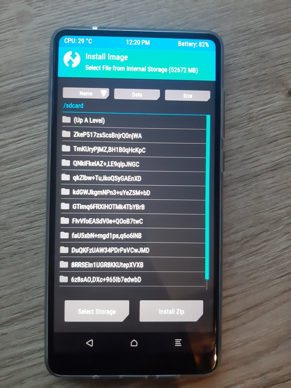

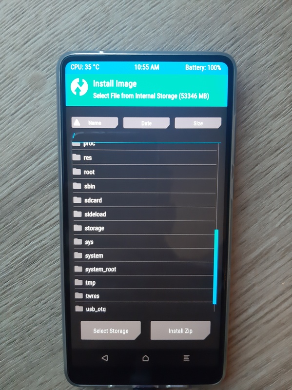

Ben al de hele dag bezig met het updaten van TWRP op mijn Xiaomi Mi Mix 2S 8)7
Meerdere YouTube filmpjes en forum posts later wil ik jullie om hulp vragen.
Ik wil updaten van Lineage OS 17.1, die goed beviel, naar Lineage OS 18.1.
Updaten vanuit Lineage OS 17.1 (de updater-app) werkt niet omdat mijn recovery software (TWRP) te oud is.
Ik gebruik nu TWRP versie 3.4 en wil naar versie TWRP 3.5.2. Ik heb de TWRP image gevonden en wil deze vanuit TWRP installeren. Probleem is dat ik het bestand: 'twrp-3.5.2_9-0-polaris' niet zie in mijn TWRP omgeving. Op een of andere manier zie ik de map niet staan.
Wat ik wel zie zijn enorme lijsten met mappen in het interne geheugen van mijn telefoon die ik niet kan thuis brengen.
Afbeeldingslocatie: https://tweakers.net/i/Czw3m1Dm1_X3LKkuh0edqs0he0M=/x800/filters:strip_icc():strip_exif()/f/image/EHlkbzYJxEYz3046ZE6LWeeq.jpg?f=fotoalbum_large
Afbeeldingslocatie: https://tweakers.net/i/6s_Ai7KkTlcrDMz-ccdmtx6ZX34=/x800/filters:strip_icc():strip_exif()/f/image/9otIm9w26HZAAXxVCa6G39jm.jpg?f=fotoalbum_large
Ik wil naar de map storage/emulated/0 maar TWRP laat die map niet zien. Mijn Mi Mix 2S beschikt niet over een SD kaart slot.

Als ik de bovenste foto zie heeft dit enkel te maken met het niet ingeven van de pincode. Daarom versleuteld TWRP de bestanden.

Ik kan mij niet herinneren dat ik een pincode heb gemaakt voor TWRP. Maar waar maak ik die pincode? Of waar kan ik die pincode invoeren?

KaasOmelet schreef op maandag 12 april 2021 @ 20:04:
De "pincode" is de code die je ook als (alternatief) gebruikt voor het ontgrendelen van je scherm. Dit kan een pincode zijn of een patroon voor zover ik weet maar dit zie je ook aan het scherm dat je krijgt als TWRP start. TWRP zou dan als het goed is (en de ingegeven code klopt) een decryptie moeten doen waardoor de mappen leesbaar worden.
Als TWRP niet vraagt om een code of patroon dan kan je inderdaad het beste via een PC proberen de update uit te voeren.

JdJtA schreef op dinsdag 13 april 2021 @ 14:38:
Ja nu wel gelukt! Super bedankt man!! _/-\o_
