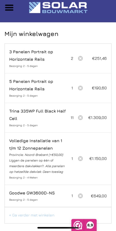

Ik zou het opvragen bij jenm, solar bouwmarkt zit wat uit de buurt maar je komt ongeveer hier op uit:
Afbeeldingslocatie: https://tweakers.net/i/T0kDX2uYdP0kNQzbieWO1rVBuog=/x800/filters:strip_icc():strip_exif()/f/image/cUIC0MqsPef0e5I484EDV3XG.jpg?f=fotoalbum_large
Subtotaal excl. btw:€2.933,93

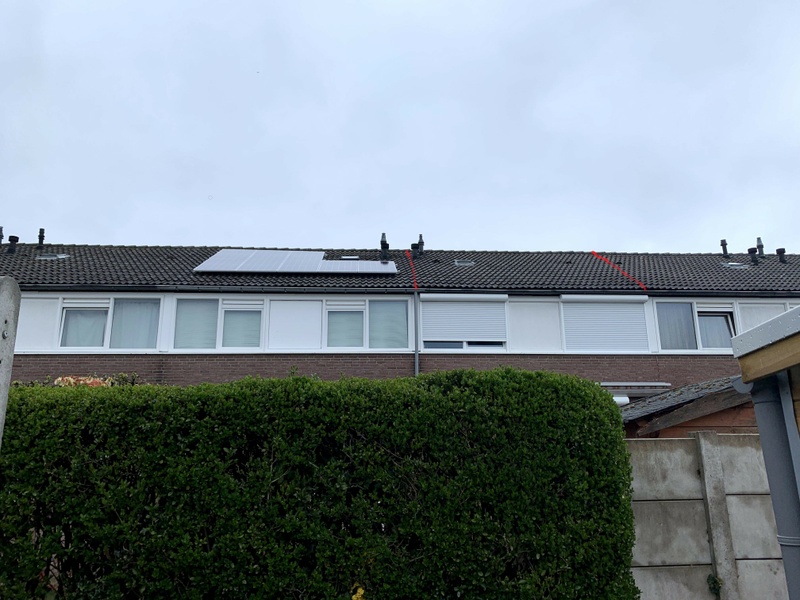

@marshallq
Ik vraag me af, of er wel meer dan 8 panelen passen in die maat die je aangeeft.
Kun je zelf pannen tellen en enkele pannen opmeten via je dakraampje?
16 hoog en 32,5 = 5m20
18 breed en 30 = 5m40
https://www.sun-solar.nl/...btw-op-voorraad-sunsolar/
Die zijn minder hoog, maar wel breder.
Over de ventilatiepan kan je gewoon heen leggen. En anders kan je die verplaatsen
[ Voor 53% gewijzigd door AUijtdehaag op 11-04-2021 12:08 ]

AUijtdehaag schreef op zondag 11 april 2021 @ 12:00:
Wil je ook vriendje worden? :>
Al die ingewikkelde rekeningen ook >:)
Vriendje? ik zit aan een "wurgcontract" bij GC voor 5 jaar voor 11 ct/kWh....hahaha.
On topic. 2 meter panelen op het dak? 3 rijen portrait gaat niet lukken zo te zien. ( zo maar ff gauw gauw gekeken.)
Dakraampje: is dat functioneel? Anders gewoon weghalen en zonnepanelen eroverheen leggen. Dat heb ik op mijn vorige locatie waar ik woonde ook gedaan. Kon toen van binnenuit zonder het dak op te gaan.
Dan mis je maar 1 paneel door de cv afvoer linksboven.
Dan hang je maar een extra lamp op zolder.

Bedankt voor jullie advies, ik ben in overleg met wat partijen over 'de beste' optie en wat er maximaal mogelijk is.
