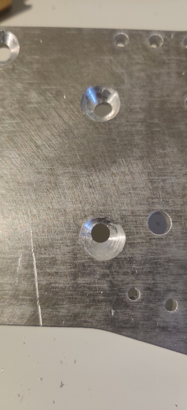

Ik heb een kolomboor gekocht om verzink gaten te maken in aluminium maar er gaat toch iets mis.
Ik heb een verzink boor (geen merk) op mijn nieuwe kolomboor gezet maar toch gaat het scheef :-(
hoe kan ik dit toch het beste doen?
Verzink boor (budget merk)
Kolomboor einhell
Aluminium plaat
Wat zijn de tips en tricks of moet ik nog extra dingen aanschaffen?Afbeeldingslocatie: https://tweakers.net/i/vxXdJd900yDr3cOomuYWnEAJ5Q0=/x800/filters:strip_icc():strip_exif()/f/image/mulNC88HyGdytWrB2CS3JFFe.jpg?f=fotoalbum_large

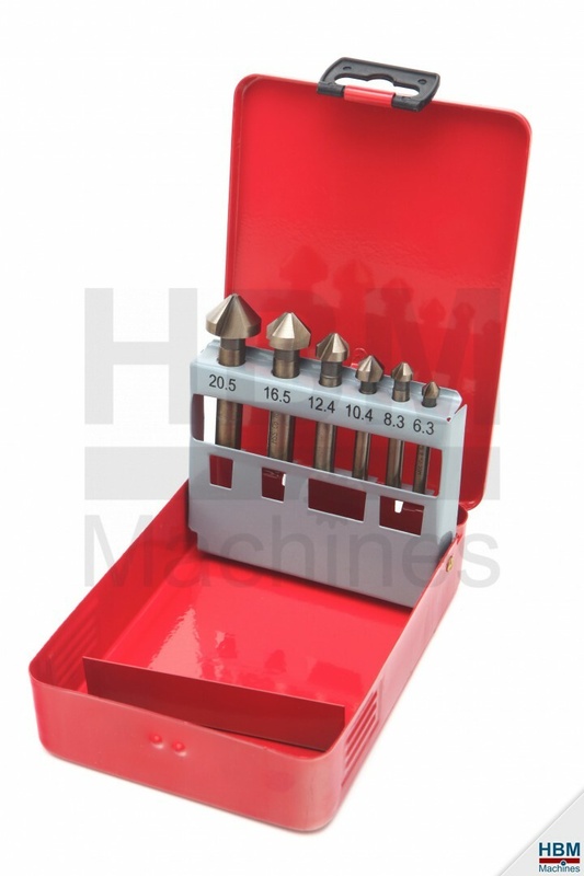

Nou lijkt mij dit ook wel een mooie oplossing, maar is dit helaas naar mijn zoektoch niet voor metaal.
Afbeeldingslocatie: https://tweakers.net/i/O5MNfu6tTZF7xBqFfp4dkx81N9E=/x800/filters:strip_icc():strip_exif()/f/image/7KxPUrTu04zR5XCrBddeMHTi.jpg?f=fotoalbum_large
Set bestaat uit.
6,3 mm. met 5 mm. Opname.
8,3 mm. met 6 mm. Opname
10,4 mm. met 6 mm. Opname
12,4 mm. met 8 mm. Opname.
16,5 mm. met 10 mm. Opname.
20,5 mm. met 10 mm. Opname.

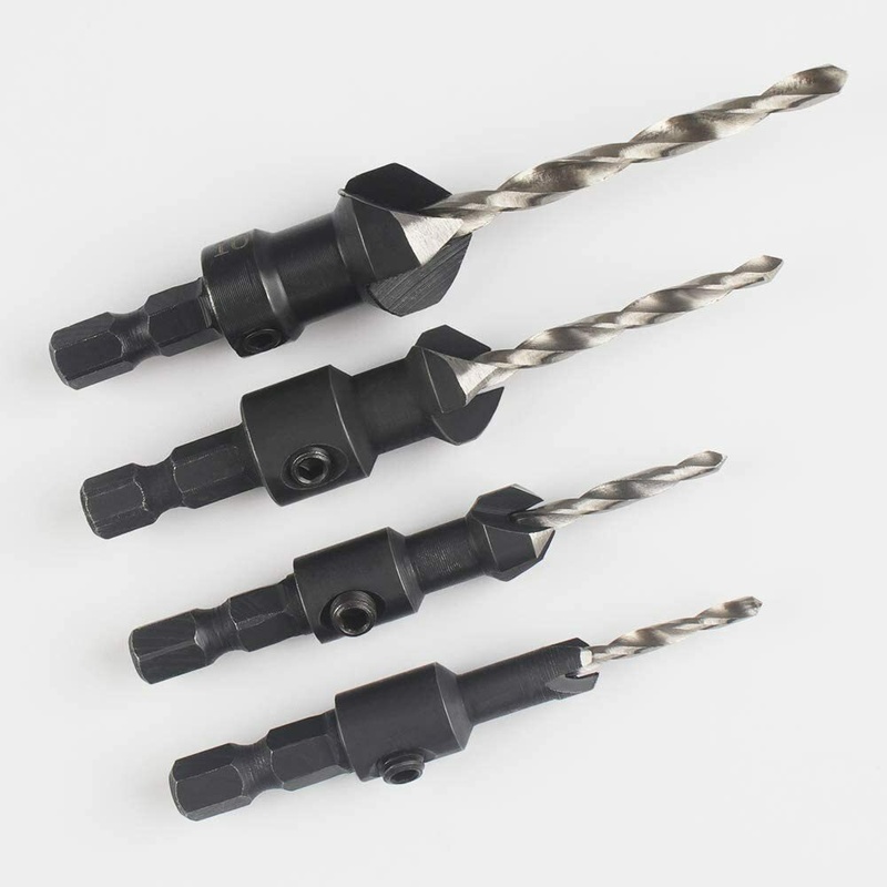

Nu kwam ik deze set tegen. Deze wil ik gerust aanschaffen. maar de gaten in het werkstukje zijn 5mm in diameter. moet ik dan het boortje 6,3mm pakken en het werkstuk vast klemmen met lijm klemmen? en dan proberen?
Ik hoor graag of dit de juiste stappen zijn mocht er een alternatief zijn laat het mij graag weten

Nee, bij de onderste foto geeft het getal aan hoe groot het gat zal worden als je die verzinkboor er helemaal doorheen zou duwen :)
Als ik zo naar jouw foto kijk waar de verzinkboor in de boormachine zit, denk ik dat je qua gereedschap gewoon goed zit. Je zult alleen je werkwijze moeten veranderen.
(en probeer eerst even op een proefstukje, voordat je "voor het echte werk" gaat. Dan is het niet erg dat er tijdens het oefenen iets fout gaat)

ik heb het werkstuk vast gezet met lijm klemmen boortje naar beneden gedaan en raad eens... nog steeds scheef... ah damn ik baal er van :(
KevinSetz schreef op zaterdag 10 april 2021 @ 20:13:
Zit er toevallig een gradenboog op je boortafel die aangeeft hoe scheef 'ie staat? Hij moet behoorlijk exact haaks op de boorkop staan, anders dan loopt je boor weg.
  • KevinSetz
  • Laatst online: 08-11 12:31
Verwijderd schreef op zaterdag 10 april 2021 @ 20:14:
mijn boor tafel is waterpas net nog gechecked :?
  • teacher
  • Laatst online: 09:27
teacher
Dysgaf!
Zet je telefoon erbij, en film in slow motion. Dan zie je iets beter wat er niet goed gaat.
Wise enough to play the fool
KevinSetz schreef op zaterdag 10 april 2021 @ 20:15:
Er liggen geen krullen onder de plaat als je aan het boren bent? Die willen 'm ook nog wel eens scheef eronder doen liggen.

@KevinSetz Staat je boorkop arm vast (kan deze niet zwenken) ?

Ik ga eerst een goeie verzink boor halen voordat ik verder ga, volgens mij is dit prut ding van 3 euro niks goeds aan.

zo, dat aldi / action boortje is weg gegooid en een nieuwe weer gekocht. wachten tot die binnen is en dan gaan we gewoon weer rustig proberen :) ieder geval eerst bedankt voor hulp. ik hou jullie even op de hoogte hiervan.
Oja kleine vraag,,
Nu zijn er 3 gaten mislukt en opzich niet zo'n hele ramp. maar ga nu oefenen op een ander stukje. maar als ik nou van de andere kant weer ga verzinken kan dat? of maak ik dan een heel groot gat?
KevinSetz schreef op zaterdag 10 april 2021 @ 20:31:
Oja kleine vraag,,
Hangt ervan af hoe dik het materiaal is en hoe diep je het verzonken hebt ;)

Enkele algemene regels voor verzinkboren (behalve cnc verspanen):
- zo laag mogelijke snelheid
- bij alle soorten verzinkboren: niets vastklemmen, boor zélf laten middelpuntzoeken.
Bij aluminium anders smeren, bv. met huisbrandolie ofte mazout, lampolie of kerosine is ook goed.
Eigenlijk heeft de snijkant van de boor, noch het Aluminium smering nodig. Maar om het vastlopen van de spanen in de boor (of tap!) is het wél nodig.
Dus voor de spaanafvoer!
