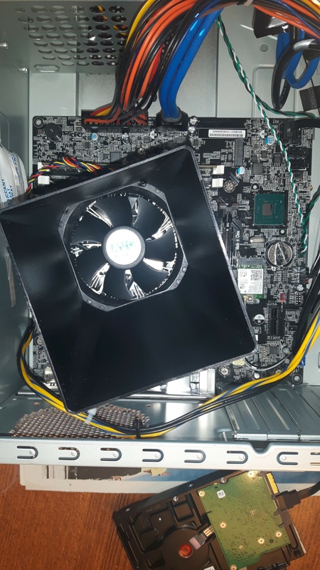

Goed punt, daarom hier 2 foto's van het binnenwerk.
Valt daarin te zien of er nog een videokaart bij kan? En zo ja een specifiek merk/type/model?

De budget desktop videokaarten zoals de GT1030 zouden hierin moeten passen.

Full hight pci-e x16 slot slot. Geen probleem voor de genoemde videokaarten.
Al is de voeding geen beste, een GT 710 of 1030 gaat geen probleem vormen.

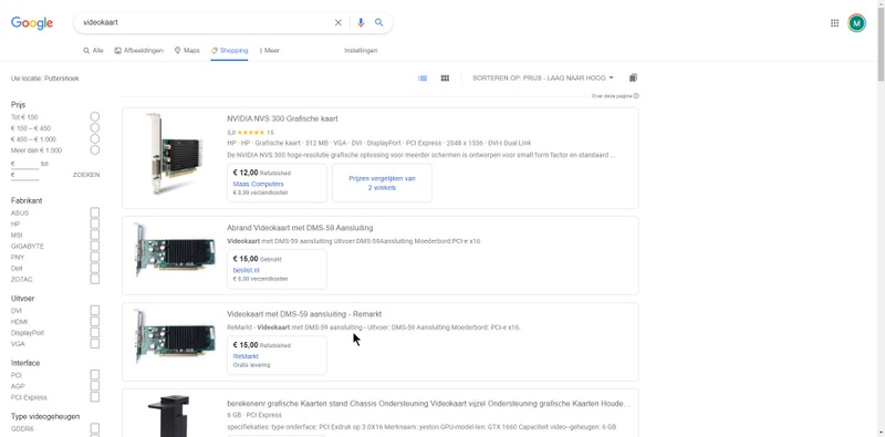

Prijstechnisch gezien denk ik dat ik voor een extra videokaartje ga. En die 4K monitor is leuk, maar dat komt later wel :)
Heb even gezocht op videokaarten.. er zijn er al vanaf 12 euro. Waarom wordt specifiek de https://tweakers.net/pric...orce-gt-710-1gd3h-lp.html aangeraden terwijl ik er ook 1 van 12 euro in kan zetten?
Ik bedoel, het scheelt toch weer 2 tientjes...

Omdat die GT 710 nieuw is en de kaartjes die jij gevonden hebt zijn gebruikt.
