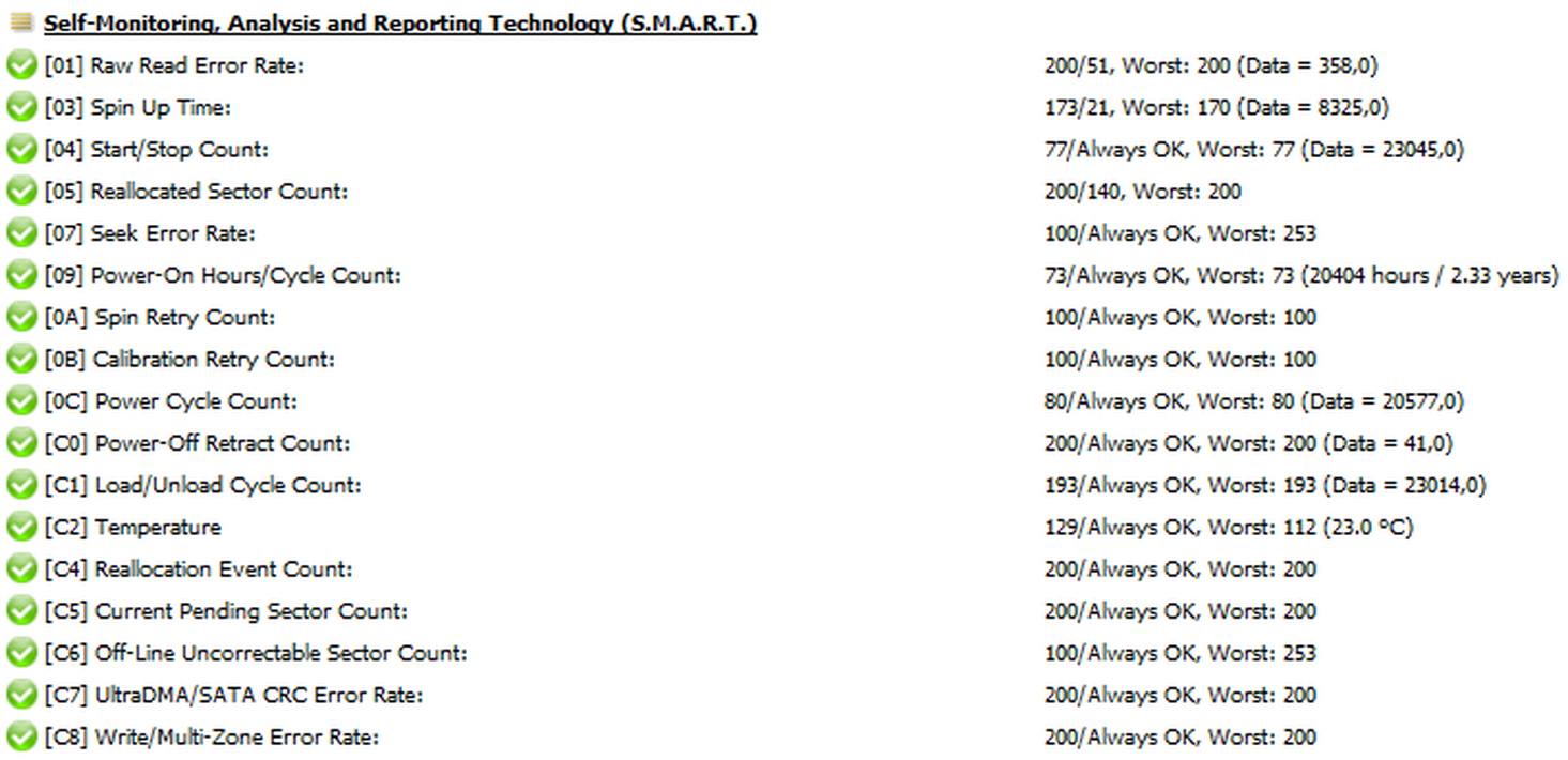

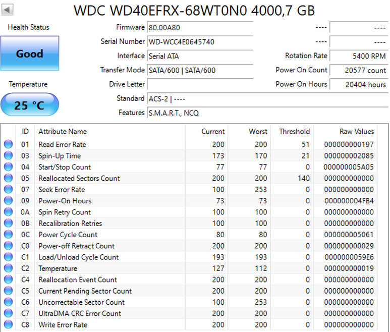

Recent gaf m'n ouwe Syno NAS (met 3x WD40EFRX disk) aan dat disk 1 wat problemen had (gebruik 'm enkel als backup, dus no worries). Gisteren probeerde ik de disk te swappen met een nieuwe WD40EFZX, en nu komt DSM ineens aandraven dat disk 2 ook 'failing' is.
Ik liet de NAS voor de zekerheid nog eens een extended SMART test uitvoeren, en die werd al vrij snel afgebroken met dezelfde boodschap: 'failing'. Verder geen info...
Uit nieuwsgierigheid hing ik die schijf nog eens aan een desktop om de SMART data te kunnen bekijken.
Tot m'n verbazing zegt zowel CrystalDiskInfo, HWiNFO als Windows dat de disk prima is.
CrystalDiskInfo:
Afbeeldingslocatie: https://tweakers.net/i/MutNC7iaAvyEdxukV6O-WzYVT9I=/full-fit-in/4000x4000/filters:no_upscale():fill(white):strip_exif()/f/image/SvYxfKTafy3fg73jDubxBVET.png?f=user_large
HWiNFO:
Afbeeldingslocatie: https://tweakers.net/i/E42O7K71n_IVRnQUAfzWUiH0lFQ=/full-fit-in/4000x4000/filters:no_upscale():fill(white):strip_exif()/f/image/0mzEvbb6eCgZoGjuL6LWhsbK.png?f=user_large
wmic diskdrive get status:
Afbeeldingslocatie: https://tweakers.net/i/RudoqxWKVoXb9oPIxeQ0LR4DAXQ=/full-fit-in/4000x4000/filters:no_upscale():fill(white):strip_exif()/f/image/ZvqtnDHNtnAUSOh4Lmzf1LQE.png?f=user_large
Ik heb wat online opgezocht hoe die SMART data te interpreteren. (link, link, link)
Als ik het goed heb is 'Current' en 'Worst' in veel gevallen een percentage. Value 100 = 100% OK. Een hogere value kan ook. Het hangt wat van de fabrikant af.
De 'threshold' is waar het niet onder mag zakken, of boven mag stijgen, naargelang het soort attribute. En de 'raw value' is dan de echte data, in hex. En niet alle attributes zijn even belangrijk.
Volgens wiki is 'Reallocated Sector Count' een belangrijke, en da's gewoon 0. Alsook 'Spin Retry Count', 'Reallocation Event Count', 'Current Pending Sector Count' en 'Uncorrectable Sector Count'.
Dus waar valt m'n Syno nu eigenlijk over? Snapt hier iemand wat van?

SMART tests worden als het goed is gelogd, `smartctl -a` maakt deze in ieder geval inzichtelijk.
Hoe je ze in kunt zien met Windows-utilities zul je even uit moeten zoeken (volgens mij zit die optie wel ergens in CrystalDiskInfo).
