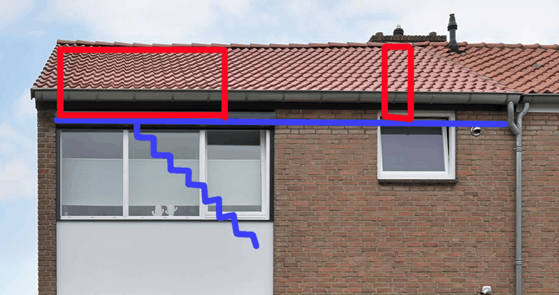

Gister bezichtiging gehad bij een woning en hebben hier serieuze interesse in.
Nu valt me het volgende opeens op, het dak (dat in 2018 is vervangen) lijkt wel doorgezakt/scheef(?) te zijn.
Afbeeldingslocatie: https://tweakers.net/i/HKRqv0H4F7EuCACVbw0cpebBmGk=/800x/filters:strip_exif()/f/image/JYQ3P4gQAaFDy3qcR8ygisp3.png?f=fotoalbum_large
Of ligt dit nu aan mij 8)7

En de rest van de daken van de straat?
Hoe zag het er van onder uit?
Ik vind niet dat je gek bent trouwens, ik zou er ook serieuze vragen over hebben

Zit er aan de andere kant toevallig een dakkapel?

Nielson schreef op zaterdag 10 april 2021 @ 13:08:
Klopt ja!

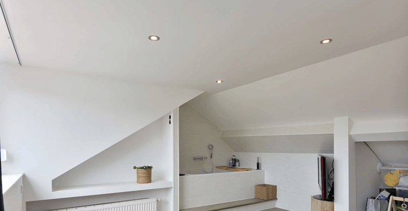

Afbeeldingslocatie: https://tweakers.net/i/Yq8ZOgYbzWQgLiFmdKoc6BY7hmY=/800x/filters:strip_exif()/f/image/qd19WysQFAbWEhkP2LYAd9UU.png?f=fotoalbum_large
Het viel me eerlijk gezegd pas op toen ik beter naar de foto's ging kijken. Heb er nog niet naar gevraagd dus.

De dak constructie is door de dakkapel beïnvloeden.
De balken aan de andere kant zijn weg gehaald, en de constructie die dat moet opvangen kan dat blijkbaar niet.

Overspanning van dakkapel is te groot en niet (goed) opgevangen.

Dit soort woningen hebben normaal in het midden van de zolder een houten spant of een gemetselde draagmuur die de gordingen en nok in het midden ondersteunen. Je ziet op de foto van de binnenzijde dat de gording (waarschijnlijk) nog wel ondersteund wordt, maar het dwarsmuurtje wat zichtbaar is stopt ook echt bij de gording.
Er lijkt geen extra ondersteuning te zijn aangebracht voor de nokbalk. Deze heeft nu een overspanning van ca. 5 meter en dat levert bij de gebruikelijke kopmaat voor zo'n balk gegarandeerd te veel doorbuiging op. Wat ook te zien is. Natuurlijk is dit te voorkomen bij plaatsing van een dakkapel. Bijvoorbeeld door de nokbalk te vervangen door of ondersteunen met een stalen balk. Dat zou dan moeten blijken.
Gezien de draagconstructie is aangepast, zou deze dakkapel alleen met een vergunning geplaatst mogen worden. Daar zitten dan ook tekeningen en een constructieberekening bij. Ik vermoed echter dat hier een "vergunningsvrije" prefab dakkapel is neergezet en géén vergunning is aangevraagd. Echter, dan had het dakspant of de draagmuur op de zolder niet verwijderd mogen worden.
Je zou binnen bijvoorbeeld (een afgewerkte versie van) zoiets moeten zijn: https://hollandiadakkapel...ling-begrip-definitie.png
(foto willekeurig via Google)

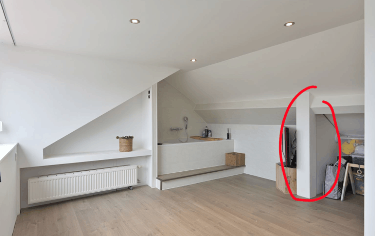

Er loopt tot ongeveer de helft van de ruimte een (vermoedelijk) gemetseld muurtje.
Afbeeldingslocatie: https://tweakers.net/i/9CN4wTM8hJmCwa5M7V2h9wG_Cik=/800x/filters:strip_exif()/f/image/TEtMaI2hNthrPzfkMoFmBI5y.png?f=fotoalbum_large

Is dat niet gewoon een gipswandje naast de trap? Achter de TV zit wellicht een balk of dragend stukje muur. Maar de vraag is in hoeverre dat wat bijdraagt.
Op de begane grond hebben ze ook best wat muren uitgebroken, zonder dat ik een dikke koof zie voor een draagbalk. Of het plafond moet wat verlaagd zijn, maar ook dat is interessant om nader te bekijken.
Plafond zou beneden inderdaad verlaagd zijn.

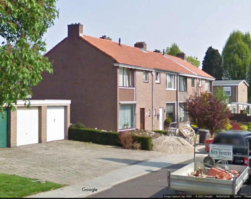

https://www.topotijdreis.nl/ kun je oudere luchtfoto's bekijken.
Op de foto van 2010 was er nog geen dakkapel en op die van 2011 wel.
Tevens is de schoorsteen er toen ook afgehaald.

Puur op basis van die foto hangt de nokgording door.
Het kan zijn dat een ondersteuning in de vorm van een dragende muur of spant weg gehaald is, maar dat lijkt me sterk.
Dan zou er een veel groter probleem moeten zijn omdat de gordingen dan niet meer gedragen worden waardoor het dak het al zou moeten begeven.
Dat doet me eerder denken dat het een sporen dak is waar de constructie door de dakkapel beinvloed is.
In dat geval zijn er ter plaatse van de dakkapel sporen onderbroken welke door een raveelbalk (dit geval qua grote eerder stalen constructie) gedragen moet worden. (Krachten moeten er omheen geleid worden.)
Maar zo te zien onvoldoende gedaan word.
Grote kans dat de wanden van de dakkapel naar voren gedrukt worden dan.
Zal op termijn wel een groter probleem geven vrees ik.
Maar je weet niets zeker zonder de bouwtekening. (Die gezien de grote er zou moeten zijn)

  • Ivow85
  • Registratie: Oktober 2017
  • Laatst online: 07:23
Morelleth schreef op zaterdag 10 april 2021 @ 20:30:
Waar is de dragende muur of het spant dan gebleven op de foto met de binnenkant van de dakkapel? Aan de achterzijde van de woning lijkt die in het geheel te ontbreken. Aan de voorzijde lijkt er vanaf de dakvoet tot ong. 1/3e van de woningdiepte nog wel iets van een ondersteuning voor de gordingen aanwezig. Maar dus niet voor de nokgording.

Wat mij opvalt is dat de doorbuiging niet in een boog loopt zoals je bij een te zwakke nokbalk zou verwachten.
Er zit een knik na ongeveer 5 nokvorsten vanaf links gezien.
Ik denk dat toen de schoorsteen er uit is gegaan (10 jaar geleden) de oude nokbalk te kort was omdat deze op de constructie van de schoorsteen steunde.
Als ze de nokbalk niet vervangen hebben maar de oude verlengd hebben met een kort stuk balk en multiplex of koppelplaat dan kun je een doorzakkingen in de vorm van een knik verwachten.
Voor dat ik een huis als dit zou kopen zou ik eerst via een spotje kijken wat er achter zit. Dan moet je kijken bij de eerste meter vanaf de muur. Dat kan met bv een USB endoscoop.

Dak is gedaan door een kennis die de telefoon opneemt bij een groot dakdekkersbedrijf..... alles gedaan door "vakmensen uit de privé kring".
En ik heb zo'n vermoeden dat de uitbouw en dakkapel gedaan zijn door:
Nico Gerards
Tenminste, dat staat op zijn aanhanger op de Google Streetview foto uit 2009.
  • RM-rf
  • Laatst online: 22:34
RM-rf
1 2 3 4 5 7 6 8 9
chrisborst schreef op zaterdag 10 april 2021 @ 16:53:
@Daikirai Moet eerlijk zeggen dat ik het huis er best netjes uit vind zien. Als er echt gebeund zou zijn, is het erg goed weggewerkt.
die foto van die ruimte ziet er eigenlijk opvallend opgeruimd, leeg en netjes uit (op die weggedrukte vuilniszakken in die ene hoek).... alsof er redelijk recent veel moeite gedaan is die ruimte goed eruit te laten zien (an sich kan dat normaal zijn bij verkoop).
dus voor kort nieuw geschilderd en leeggeruimd.
maar ergens komt het me niet over alsof het een werkelijk vaak gebruikte ruimte was voorheen en er zijn wat onlogische dingen.
Wat ik bv enigszins vreemd vind is dat bad, terwijl de ruimte er verder niet ingericht lijkt te zijn als een badkamer (dan leg je er geen houten parketbodem)...
Juist het gegeven dat het nu er zo 'netjes' uitziet op een foto is volgens mij lang niet altijd alles-zeggend (en misschien juist een teken dat ze weten dat er hier wat verhuld moet worden).

RM-rf schreef op maandag 12 april 2021 @ 10:39:
Ik zou dit als een behoorlijk risico zien.
Mee eens.
Wat mij ook opviel is de hobby kamer. Deze heeft een halfsteens muur zonder isolatie. En dat in combinatie met vloerverwarming?
Het ziet er allemaal mooi uit van binnen. Strak stucwerk maar als koper moet je hier wel even doorheen kijken. Alleen de melding dat het gemaakt is door vrienden die vakmensen zijn gaat het hem niet doen.

Kwa indeling/constructie herken ik mijn oude jaren-60 huis er een beetje in, en de weggehaalde binnenmuur was in mijn oude huis dragend voor de nokbalk: dus er was een segment/overspanning van ~4m, en een tweede overspanning van ~2.5m.
De doorzadeling van de nokbalk lijkt alleen te gebeuren in het 4-meter-segment, wat normaal KAN zijn afhankelijk van de leeftijd van het huis/balk en de gebruikte materialen, en het type dak. Dit HOEFT geen probleem te zijn.
Maar gezien ik de woorden KAN en HOEFT gebruik is het wijs om een bouwkundige er naar te laten kijken. Vanuit de originele tekening kan die je misschien al vertellen wat het risico is, want doorzadeling bij een gordingendak is minder een probleem dan bij andere daktypes.

Nou ja, een dak hoort niet door te hangen op deze manier, dus het IS een probleem. De vraag lijkt me vooral hoe hoog de herstelkosten zijn en wat dit betekent voor de verkoopprijs. Of het wel of niet direct opgelost moet worden lijkt me secundair. Het huis is niet onbewoonbaar ofzo.

De overmatige doorbuiging van het dak is met het blote oog zichtbaar. Daarmee is het geen verborgen gebrek.
Dat de specifieke oorzaak van het doorbuigen niet (goed) zichtbaar is, maakt niet dat het gebrek een verborgen gebrek is.
Wel kan hier sprake zijn van non-conformiteit. De verkoper zegt een bewoonbaar huis te verkopen. Wanneer uiteindelijk na onderzoek door een constructeur blijkt dat de dakconstructie bij lange na niet aan de eisen mbt sterkte en doorbuiging voldoet, kan daar de conclusie uit komen dat het huis met het dak in de huidige staat niet geschikt is voor bewoning. Dan is de verkoper aansprakelijk voor herstel...
Het is in deze als koper belangrijk om de verkoper/verkoopmakelaar de volgende vraag twee vragen te stellen:
- Zijn voor alle verbouwingen waar dat nodig is vergunningen aangevraagd en door gemeente ook afgeven?
- Zijn alle verbouwingen uitgevoerd volgens de op dat moment geldende regelgeving uit het bouwbesluit?

Bij zo'n verzakking moet de kap ook wat wijder geworden zijn denk ik? Is daar iets van terug te zien?

Klopt, dat van de vloer viel me ook op. Net als dat plinten niet overal goed aansluiten en er hier en daar wat kleine scheurtjes in hoekjes van het plafond zaten. Maar mijn gedachte hierbij 'als dat het is, heb ik zo gefixed'.
Ik kom uit een woning waar je de scheuren met de dag ziet groeien bijna dus voor mij is dat niet zo shockerend 8)7
De vraag is dan wel met die scheurtjes bijvoorbeeld, zijn er dan constructieve fouten of 'leeft' een huis van deze leeftijd altijd wel wat.

MacFeek schreef op dinsdag 13 april 2021 @ 08:40:
Dak van kantoor is zeker ook door dezelfde bevriende dakdekker gelegd. Goot aan zijn gootje en dakleer slordig om de rand geplakt
Goot zag er inderdaad nogal krom uit, maar ik dacht hier ook 'dat heb je zo vervangen'.
Hoe een dak hoort te zijn heb ik geen idee van, maar schijnbaar klopt er hier iets niet?
  • AtleX
AtleX
Tyrannosaurus Lex 🦖
De schoorsteen is ergens in 2018-2019 weggehaald en toen zijn ook de dakpannen vernieuwd. Op foto's uit 2019 hangt het dak al door en in 2020 nog meer. Ik zou persoonlijk erg huiverig zijn hiervoor en dit huis laten lopen. Als je het wilt repareren is dat vast niet goedkoop, binnen moet je dan immers ook aan de gang, en als je er niks aan doet en je dak zakt helemaal in neem je vast ook een stukje van het dak van de buren mee.
