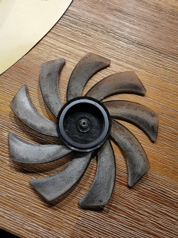

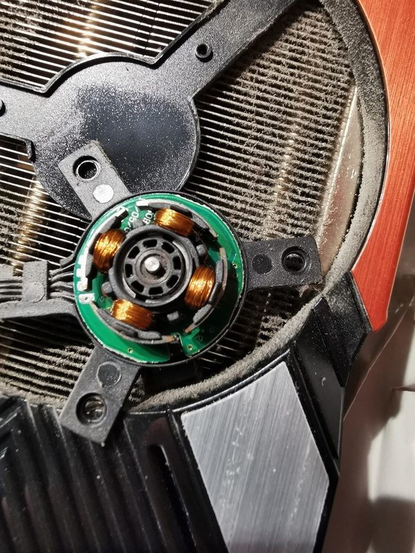

Het typenummer is GA91S2U, heb op Ali een replacement fan gevonden met ditzelfde type nummer waarbij specifiek staat compatible met palit 2070 Dual dus dat zou dan goed moeten komen. 12 euro, nu maar duimen dat hij snel binnen komt.
Het defect is nu met verwijderen ook heel duidelijk, de fan kan ik heel makkelijk "wiebelen", zit helemaal los, de goede fan heeft dit probleem niet en zit muurvast.
Nu maar hopen dat ik de "connector" kan vinden.
Update: de oorzaak is duidelijk, in het midden van de fan is een heel klein stukje plastic afgebroken waardoor hij kan "wiebelen". Rustig wachten op vervanging. Mogelijk hoef ik dus niet eens de hele fan te vervangen maar kan ik enkel de nieuwe magnetische waaier op de oude fan gebruiken.

Dat is vaak het geval bij palit. Ooit een keer een 1060 gehad van palit en daar was de fan vanaf gevallen tijdens verzenden. Dan is het inderdaad noodzakelijk om een nieuwe fan te plaatsen.
Als ik jou was zou ik gewoon de complete fan vervangen, en niet alleen het magnetische gedeelte. Je kan de nieuwe fan ook op zijn plaats schroeven door met een schroevendraaier tussen de fanblades te priegelen. De kans dat je dan iets kapot maakt is een stuk kleiner.
