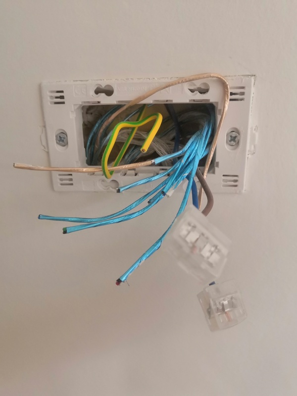

Dunne blauwe kabeltjes uit de muur.
Ik ben bezig met enkele herstellingen te verrichten nu we verhuist zijn. In 1 van de kamers kwam ik dit tegen (zie foto). Voor ik hier een stopcontact inzet, wil ik graag weten wat al deze dunne blauwe kabeltjes zijn. Iemand die me kan helpen?Afbeeldingslocatie: https://tweakers.net/i/q7l1kSSTwhEmOk8BGdQgdUg86Iw=/x800/filters:strip_icc():strip_exif()/f/image/d1K17HqLfaXpwlU6UKa0i2B4.jpg?f=fotoalbum_large
Afbeeldingslocatie: https://tweakers.net/i/qnf6qJcCozKjhi0gSU9f0cJW__o=/x800/filters:strip_icc():strip_exif()/f/image/RD06rTrtvyndrLLKYQ1NnyiH.jpg?f=fotoalbum_large

Zou het speaker draad kunnen zijn?

iets van deze firma heeft op die plaat gezeten
https://www.bticino.com/products-catalogue/

Dat zijn waarschijnlijk bus draden die centraal vertrokken, je zult nog wel zo van die kabels vinden

Yep, zo te zien heeft er een bedraad smart home systeem in dat huis gezeten :) Jammer dat het weg is maar misschien heb je er later nog wat aan :)

Klinkt alsof ze bij domotica hier meer verstand van hebben.

Die draden moeten toch ergens weer uitkomen, verschillende kamers etc.
Kun je ze niet volgen? Om zo verder te komen
