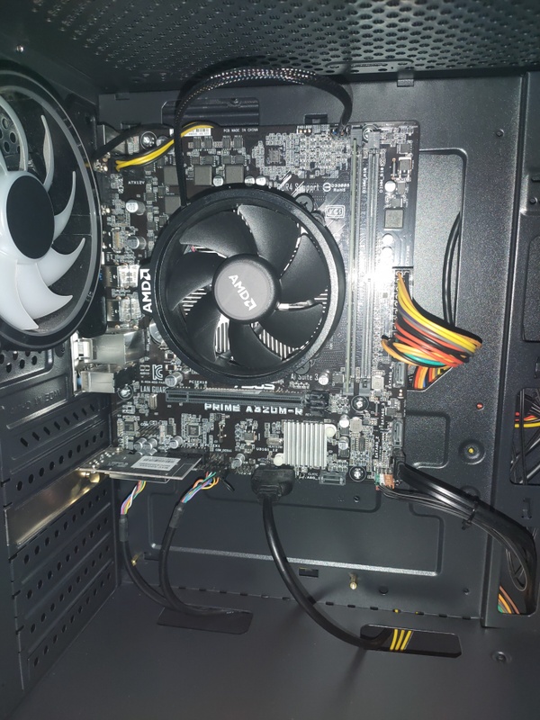

Ja ik ben al bezig met Google en ben iets wijzer geworden . Ik stuur nu even de gegevens die ik heb. Afbeeldingslocatie: https://tweakers.net/i/iKxTWcwdcDkaXYs4Brl-UjMFIRw=/x800/filters:strip_icc():strip_exif()/f/image/XMVMrBqYXxw0q7Hqi2uuACZD.jpg?f=fotoalbum_large
Afbeeldingslocatie: https://tweakers.net/i/LCBYb5dy9QMurGIhcHln4pwYazw=/x800/filters:strip_icc():strip_exif()/f/image/CG0wkRoPii27adcvKvfFu4eM.jpg?f=fotoalbum_large
Zoals ik heb begrepen zit er vier pins op de cpu fan.
En er zit een onboard video kaart in van vega 8 in

Als ik het model van je voeding op internet zoek staat er in de specificaties dat er geen power connectors opzitten voor een videokaart. Een rtx 2060 kan je dus niet draaien met deze voeding.
Je kan 2 dingen doen:
1: koop een nieuwe voeding van een bekender merk zoals corsair van minimaal 550 watt en dan de 2060 er in te zetten (al is een 2060 i.c.m. een ryzen 3 2200g best wel overkill).
2: koop een andere videokaart die geen externe powercables nodig heeft, denk hierbij aan een gtx 1650. Deze past ook beter in de huidige configuratie.
Dit zijn voorbeelden van gtx 1650's die in je huidige systeem kunnen:
https://tweakers.net/vide...It5IBUC43sQLMgkga4pCsrQUA
Ikzelf zou voor de 2e optie gaan.
Edit: ga dan wel voor een kaart die niet al te lang is en maximaal 2 slots dik is i.v.m. de geïnstalleerde (wifikaart??).

Als ik het goed zie heb je maar één reepje ram geheugen. Dat betekent dat deze in single channel draait wat ook een vertragende factor is ik zou er nog 8gb bijprikken zodat je in dual channel draait.

Dat is een hele slechte voeding. Ik zou die op geen enkel systeem aansluiten. Zeker geen videokaart toevoegen, ook niet eentje die de voeding via het pci-e slot krijgt.
Moederbord is erg minimalistisch. M2 slot schittert zelfs door afwezigheid. Zit er überhaupt een ssd in het systeem?
Mijn advies: verkoop dit systeem en stel iets fatsoenlijks samen want hier moet zoveel aan versleuteld worden dat je beter een nieuw systeem kunt kopen. Pre-builds van HP, Acer en Lenovo is eigenlijk het enige waar je naar moet kijken ivm slechte beschikbaarheid en hoge prijzen van videokaarten.
