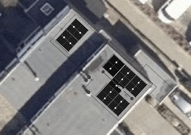

Kunnen jullie mij helpen bij mijn keuze?
Gegevens
• 3500-4500 Kwh pjr (nieuw huis en bewonerssamenstelling, airco etc onderweg dus nog geen data)
• Elec. auto, nog geen eigen laadvoorziening (geen BC, rij weinig)
• 3 x 25A aanvoer
Plat dak, 2 delen. Achterste (west) deel is 1 meter lager dan het voorste en vangt daardoor wat schaduw aan de rand. Beide daken hebben ventilatie en houtkachel pijpen, te zien als lichte/donkere vlekken. De plattegrond is geen rechthoek, woningen zijn geschakeld, zie de zwarte lijnen.
Nb Achter het lagere dak zit nog eens 3 meter lager een terras dak met meer schaduw en waar (nog) geen panelen geplanned zijn.
Offertes
Ik heb nu 2 offertes op mn shortlist:
1. 15x Trina Solar TSM-375 DE08M.08(II) 375WP, 15x Enphase IQ7+, installatie/10 jaar garantie 7578 inc. (1,11 €/Wp) 11 op het hoge en 4 op het lagere dak
2. 14x Munchen Solar 370WP Perc, 14x Enphase IQ7+, installatie/5 jr garantie 6401 inc (1,02 €/Wp) 9 op het hoge en 5 op het lagere dak
Het legplan en aantal mogelijke panelen verschilt tussen beide. De eerste hieronder, de tweede wil de panelen op het ene dak meer ZO en andere meer ZW richten (nog geen tekening gekregen).
Mijn idee: zoveel mogelijk vermogen ongeacht huidig verbruik. Maar dan niet de duurste panelen voor die paar% maar de sweet spot in de laag daaronder.
Mijn vragen:
• is het verschil legplan in deze situatie erg belangrijk voor de opbrengst, zou dat ene paneeltje meer in het simpele eerste plan dat niet overtreffen?
• Wat denk je van de kosten, er is een behoorlijk verschil, zijn ook heel verschillende leveranciers..
• Wat is jullie ervaring met plaatsingstijden? (8 weken, wat lang nu de zon gaat schijnen 8) )
Geen ervaring en beperkte kennis maar wel interesse, alle input is welkom !
Afbeeldingslocatie: https://tweakers.net/i/AFgAxN6tBCoiiOWwUDJqMxpBDfk=/full-fit-in/4000x4000/filters:no_upscale():fill(white):strip_exif()/f/image/7XvzS3aQMTuks4Qq7u6or9Cj.png?f=user_large

Hoe worden de panelen gemonteerd, op een schuine opstelling neem ik aan?
Is er een mogelijkheid dat sommige van de dakpijpen verlaagd worden zodat deze geen schaduw geven of zelfs "vlak" kunnen worden zodat er panelen op gemonteerd kunnen worden? Met een helling systeem kunnen deze er vaak gewoon onder.
Met wat puzzelen kan je dan denk ik gewoon meer panelen kwijt. Ook eventueel een andere grotere maat panelen die misschien net past?
Vanwege verschillende dakvlakken en schaduw kan het Enphase systeem waarschijnlijk wel wat meerwaarde hebben, maar je kan ook overwegen om op het lagere dak meer panelen te leggen en alles gewoon met een "simpele" string omvomer te doen. Voor wat je bespaard met Enhpase kan je zeker een paar panelen meer van kopen, en heb je jaarlijks misschien net wat meer opbrengst. Of zelfs een boel meer, als je ook een aardig aantal meer panelen kan plaatsen en deze kan plaatsen in een schuine opstelling als bv /\/\
De prijzen van beide offertes zijn best redelijk denk ik, voor wat ze bieden met Enphase.
Ja 8 weken is wat lang, maar verbaasd me helemaal niet tegenwoordig. Iedereen wil PV tegenwoordig, en het is ook de perfecte tijd van het jaar daarvoor. Ik had vorig jaar november nog 3 weken maar moest recent ook al langer wachten op mijn NW panelen.
Succes!

Dankjewel voor de tips!
Ik zal ook pijpjes nakijken, er moet wel veel vanaf om te laten werken.. die panelen krijgen maar 13% helling tegenwoordig.
