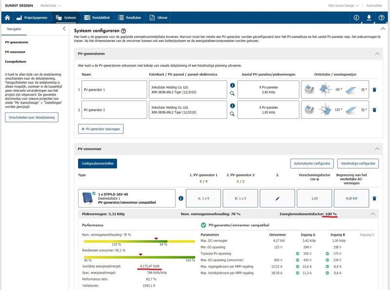

Afbeeldingslocatie: https://tweakers.net/i/E8uJvBXQ_AjUZ6ZwJPV69-7z3CU=/800x/filters:strip_icc():strip_exif()/f/image/g1OyP2oHElmkHypn1mHGzEta.jpg?f=fotoalbum_large
Sunnydesignweb komt zelf al met een 1-fase omvormer aan. (kies rode knopje nieuw project, vul lokatie in, en handmatige planning)
Uiteraard kan je ook een 3-fase omvormer kiezen
(zolang het maar binnen de Vmpp range ligt, en met 5 panelen is dat maar kiele kiele)
Maar dat kost je efficiency.

Vergeet 3-fase omvormer, daar heb je echt te weinig panelen voor liggen per kant. (te weinig Vmpp)
En je groepenkast heeft te weinig vrije ruimte.
Het kan wel, maar dan gaat het ten koste van het omvormerrendement.
11-12 panelen is ideaal op een 1-fase stringomvormer per mppt ingang (350 Vmpp)
17-18 panelen is ideaal op een 3-fase stringomvormer per mppt ingang (590 Vmpp)
Dus je kan 2 dingen doen:
- meer ruimte zoeken in je meterkast voor een 3-fase aardlekautomaat
- meer panelen kopen
En dan pas kan je gaan nadenken over een 3-fase omvormer.
Dus ff resume:
9 panelen zuid oost
5 panelen noord west
https://www.winkelman-zon...f-cel-full-black-380.html (als voorbeeld)

drogba schreef op maandag 12 april 2021 @ 14:49:
Ben een klein beetje bekend met PI en domoticz. Via deze link staat uitgelegd hoe je een growatt kan uitlezen in domoticz.
https://robothuis.nl/2020...len-uitlezen-in-domoticz/
Ik zie in dat script de server van growatt staan. Werkt het ook nog als die server eruit ligt?
Dan vind ik dit toch makkelijker en direkt met de omvormer.
Afbeeldingslocatie: https://tweakers.net/i/Stt0qouB_GFgikSzhpRVoD172zw=/232x232/filters:strip_icc():strip_exif()/f/image/ojuKUItBGokGlYyWsX2Vtadg.jpg?f=fotoalbum_tileAfbeeldingslocatie: https://tweakers.net/i/cfW_6HiEbuIla7sOW80Fa52G4Lg=/232x232/filters:strip_icc():strip_exif()/f/image/K5gujVHm8sQSbGEYS9fMCM1d.jpg?f=fotoalbum_tile
Maar je kan ook sbfspot draaien eventueel.

AUijtdehaag schreef op maandag 12 april 2021 @ 14:57:
[Afbeelding][Afbeelding]
Nee dat zal waarschijnlijk niet werken omdat hij om de zoveel minuten contact legt via inlognaam op de server.
  • AUijtdehaag
@drogba Ik lees wel iemand zijn growatt uit via rs485 bedraad (modbus RTU) met node-red
En via de cloud in HA kan ook https://www.home-assistant.io/integrations/growatt_server/
