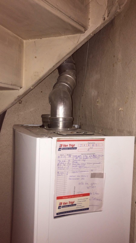

Huidige ketel , vaillant vcw 255/4-7.
Net de CV monteur over de vloer gehad ivm onderhoud , voorafgaand de afgelopen weken een aantal x een F20 storing gehad tijdens het douchen, de pomp blijkt oververhit te raken en is versleten volgens de monteur.
Aangezien de ketel 11 jaar oud is lijkt het me wel het overwegen waard om een andere ketel te nemen.
Trouwens, volgens de monteur is de hoofdoorzaak van het relatief snel defect raken van de pomp omdat deze in de kelder hangt en daar door harder moet werken , klopt dit of is dat een l.l verhaal?
Tav een andere ketel, een HR lijkt me dan een logische keuze,(blijven er als de gezondheid het toelaat nog 20 jaar wonen) zijn er nog ketels die er qua betrouwbaarheid er uitspringen.
Aan de andere kant omdat we van het gas af moeten, is een elektrische ketel een optie hoe verhoudt zich dit qua verbruikers kosten tegenover een gasketel? Iemand ervaring met een elektrische ketel voor cv verwarming en douchen ?

Woning is uit 1935 , weinig isolatie alleen dubbelglas . De huidige ketel (VR) heeft 23Kw vermogen.Dan is de woning niet geschikt voor een elektrische ketel lijkt me .
Warmtepomp ga ik niet aan beginnen (alleen als het strak eventueel verplicht wordt) , ik heb het nu financieel goed en kan deze uitgave na makkelijk doen. Anders laat ik het nu voor 3/400 euro maken en dan moet hij over een paar jaar als nog worden vervangen, lijkt me ook niet slim.
Klopt de bewering van de monteur dat de pomp harder moet werken omdat hij beneden hangt ?

F.20 is trouwens een melding over een NTC sensor. Vreemd dat de monteur het over een oververhitte pomp heeft.

F.20 zegt dat de aanvoertemperatuur te hoog is. Als het geen storing is van de NTC's, dan kan dat veroorzaakt worden doordat de pomp de warmte niet snel genoeg weg weet te krijgen bij de brander. Water stroomt te langzaam, warmt teveel op en daardoor aanvoertemp (wat gek genoeg het water wat uit de CV stroomt is) te hoog

Ketel/pomp maakt ook wel vreemd geluid

Als de aanvoer/retour koud zijn en de pompmotor gloeiend heet dan kun je er an uitgaan dat de pomp gewoon echt stuk is + raar geluid is al een indicatie dat deze aan zijn einde loopt.

Dat kon nog wel eens een dingetje worden dan , want hij hangt beneden in het souterrain, weinig mogelijkheden tav rookgas kanaal , dit kan niet op het bestaand kanaal van VR ketel?
Hebben HR ketels ook altijd een condens afvoer, want ook daar is niet echt een afvoer mogelijkheid voor ,

  • ramrodwillem
  • Laatst online: 22-10 23:28
Er zit nu geen uitlaat richting riool
Goed te lezen dat een open HR/VR een optie kan zijn zonder veel extra werk
Uitlaat gaat nu naar schoorsteen.
Afbeeldingslocatie: https://tweakers.net/i/xrE_Py9jDwS07g2HfngVldgyCWY=/x800/filters:strip_icc():strip_exif()/f/image/b0t17XmDSHaVXpSVoBHNiYTw.jpg?f=fotoalbum_large
Afbeeldingslocatie: https://tweakers.net/i/KsmLdan5gmJFHd_SdqhfahUxToY=/x800/filters:strip_icc():strip_exif()/f/image/nqbMgDhU509tYvG7whmb7AEl.jpg?f=fotoalbum_large

de foto maakt een hoop duidelijk. dat is dikwandig 80 mm allumium.
loopt de koof recht van boven naar beneden ? dat wordt een prtige wedstrijdt.
een nieuwe vr ketel is gewoon zonden van je geldt maar het wel de makelijkste optie.
officieel moet je de rookgasdoorvoer vervangen. je krijgt anders rookgas lekkeges in je huis.
niet persee nu maaar wel over 5 jaar. ook bij een vr ketel slijt je rookgas afvoer.
wel minder hard/anders. maar het advies is rookgas doorvoer en ketel gelijktijdig vervangen.

Aan de hand van de foto's die hier boven zijn geplaats, gaat deze opstellingruimte niet voldoen aan de eisen om het toestel als een b23 of b23p toestel aan te sluiten (grote kans dat er mechanische ventilatie aanwezig is in de woning enz... ).

Echter heb jij niks aan, dit is een open toestel met een rookgasafvoer van 130 mm.
Dat gaat niet passen op je rookgasafvoer die er nu zit (buiten het feit dat deze ook vervangen moet worden)
Je huidige ketel heeft een ventilator om de rookgassen af te voeren, de enige vr die nog leverbaar is niet.
