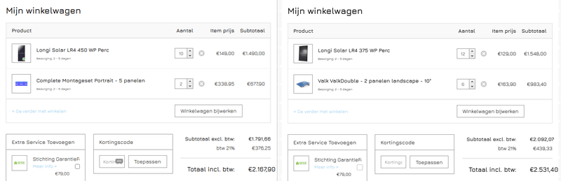

• Wat is jullie feedback op onderstaand ‘winkelmandje’?
Als je "volledige installatie" afneemt, is dat inclusief kabels en stekkers e.d..
• Wat adviseren jullie :) ?
Lekker zelf doen, zo'n plat dak. Eventueel kun je de installatie nog wat groter maken door ook panelen op de verdieping te leggen (zo te zien heb je daar nog aardig wat ruimte waar je prima 4 panelen richting oost kwijt zou kunnen. (in dat geval is optimisers of een aparte omvormer/string voor die panelen denk ik wel aan te raden)
Overigens, montage op schansen is erg duur. Je zou ook een "gewone" oost/west opstelling kunnen doen maar de boel wel \/\/ neerleggen ipv /\/\.
Een andere optie is misschien portrait-montage, eventueel met 2 meter lange panelen. Dan bestrijk je ongeveer het zelfde oppervlak als met een schans voor 2 panelen, alleen is het veel goedkoper.
Vergelijk bijvoorbeeld dit: Allebei 4500Wp

mcDavid schreef op vrijdag 9 april 2021 @ 12:29:
Interessant, bedankt voor de tip!

We zijn inmiddels ingetrokken in het huis en ik heb besloten om de installatie zelf te gaan doen.
Afgelopen week heb ik het dak opgemeten. De exacte afmetingen zijn 5.4m x 5.3m. De dakrand is aan de ene kant 25cm hoog en aan de andere kant 17cm. Op basis van jullie eerdere aanbevelingen heb ik de volgende setup gemaakt voor het dak:
Afbeeldingslocatie: https://xbackbone.freek.info/selA6/fusITuJE83.png/raw
Bedoeling is dus een Oost-West opstelling in 'V' vorm, d.w.z. met het laagste punt in het midden van het dak, om op die manier de minste last te hebben van de dakranden. Ik heb 1 vrije groep van 16A die ik kan gebruiken.
Mijn vragen over bovenstaande samenstelling zijn als volgt:
- Ik neem aan dat 2 strings het meest optimale is (1 Oost en 1 West string), maar zijn 5 panelen per string voldoende voor het opstartvermogen van de omvormer?
- Voorzien jullie nog andere problemen/aandachtspunten waar ik rekening mee moet houden?

De dakrand is dus maar liefst 85CM hoog en de ValkQuattro is 85.9CM hoog volgens de datasheet, het randje van het bovenste paneel steekt er dus nipt bovenuit. In hoeverre geldt de nogo zone nog met zo'n hoge dakrand? Ik hou aan weerskanten zo'n 60cm over, volgens calculators zou de no-gone zone rond de 0.9m moeten zijn aan weerskanten (er van uit gaande dat er geen dakrand is). Voorzien jullie ook hier nog andere problemen/aandachtspunten waar ik rekening mee moet houden? Hoeveel verlengsets moet ik eigenlijk kopen? Het paneel is breder dan 1003, maar er staat niet bij of ik 1 set per paneel of 1 set per Valk kit moet kopen.
De keuze voor 2 aparte omvormers is enerzijds dat ik geen (betaalbare) 1-fase omvormer met 3 trackers kon vinden, anderzijds ik de maximale capaciteit van 1 groep overschrijdt als ik alles op 1 omvormer zou zetten. Dat laatste is eventueel nog een mouw aan te passen door een nieuwe kabel te trekken en groep te vervangen.

Rick Astley schreef op woensdag 28 juli 2021 @ 11:15:
Je moet sowieso 2 strings maken in verband met de twee oriëntaties.
Ieder paneel maakt ongeveer 39 volt. Maal 5 maakt 195 volt. Min 10% marge is nog steeds 175 volt.
Daarmee zit je zeker boven de 100 volt startvoltage van je omvormer. De MPPT heeft minimaal 80 volt nodig en 150 volt bij full power. Dat ga je zeker halen, dus volgens mij niets aan de hand.
