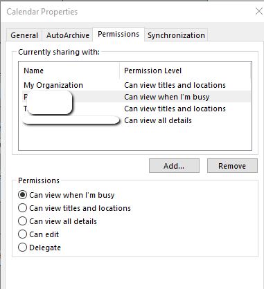

Ik gebruik office 365. Nu heb ik in outlook de groep 'mijn organizatie' rechten gegeven om titels en locaties te zien.
Nu wil ik echter 1 persoon (die ook lid is van 'mijn organizatie') hiervoor uitsluiten. Deze persoon mag alleen maar zien dat ik bezet ben.
Mijn vraag gaat: hoe zijn de rechten hiërarchisch geimplementeerd in outlook.
ik wil dus een uitzondering maken voor 1 persoon die ook lid is van 'mijn organizatie'
is dit dan de manier?
Afbeeldingslocatie: https://tweakers.net/i/bsaYFY76YvtC9Wg5bjIoNgEQyII=/full-fit-in/4000x4000/filters:no_upscale():fill(white):strip_exif()/f/image/ghShIq93To0HmriUFKc99sAR.png?f=user_large

Bij mijn weten werkt het niet op basis van uitzondering of weigeren (exclude/deny) dus die ene persoon kan in dit geval alsnog de titles en locaties zien omdat hij/zij/hen onderdeel is van de organisatie.

Kan niet zover ik weet. Of die persoon moet niet lid zijn van een office365 groep en de rest van de medewerkers wel. Er is geen "exclude" binnen in een groep.
Waarom maak je niet een 365 groep aan "directie" en die kunnen het wel zien bijvoorbeeld.
