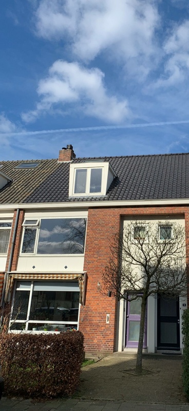

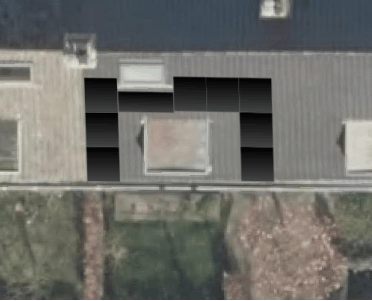

Ik ben me momenteel druk aan het orienteren op zonnepanelen voor op mijn woning in Breda. Ik heb een dak direct op het zuiden wat ideaal is voor zonnepanelen. de breedte van het dak is 6 meter en de lengte volgens mij (en google) 10 meter. De helling is 45 graden.
Afbeeldingslocatie: https://tweakers.net/i/qQ_O2QXPYjjLK6e2qoKpkEBLrcY=/x800/filters:strip_icc():strip_exif()/f/image/1H34TU94JplMkfyoqXyXAhog.jpg?f=fotoalbum_large
Afbeeldingslocatie: https://tweakers.net/i/RqYOSd0YcUyw7r1X0bGj2Lbm374=/full-fit-in/4000x4000/filters:no_upscale():fill(white):strip_exif()/f/image/QMT5L70MLIKmjZbXjWmJogOG.png?f=user_large
Ik heb een dakkapel en een zolderraam die de mogelijke opstelling iets beinvloeden. Ik wil eigenlijk ook genoeg ruimte overhouden om goed bij de dakkapel te kunnen komen voor bijvoorbeeld onderhoud. Er staat een groot gebouw bij ons aan de overkant van de straat die bij een lage zon nog wel voor schaduw kan zorgen, maar dat de zon staat daar al boven vanaf februari. De boom die op de google maps tekening staat is inmiddels weg zoals te zien is aan de 2e foto. het dak is inmiddels volledig vernieuwd.

Dit is een legplan van 1 van de aanbieders.
Afbeeldingslocatie: https://tweakers.net/i/Pq_zIk29cn1k8Nc9QELr3hpREDY=/full-fit-in/4000x4000/filters:no_upscale():fill(white):strip_exif()/f/image/cmK0KEREOW9JFtV7Jg7bxksM.png?f=user_large
